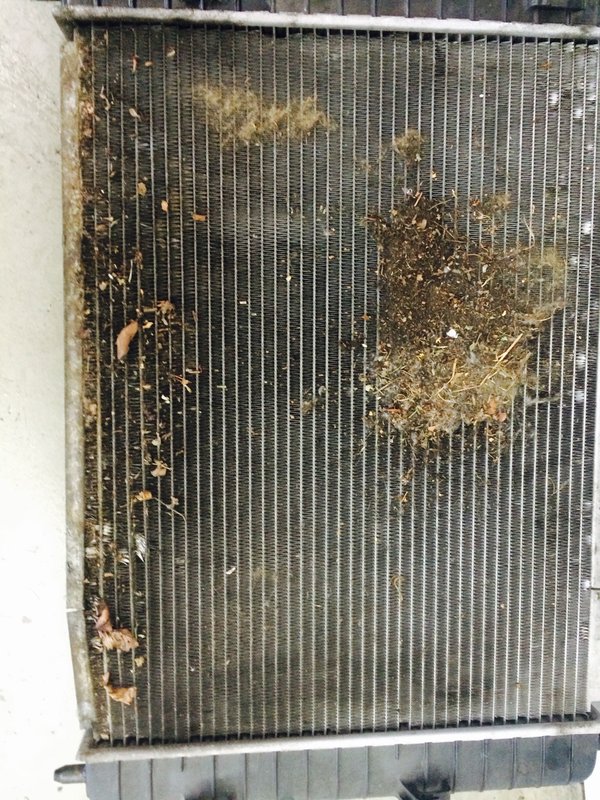

Hallo liebe Gemeinde. Am Wochenende. Gab mein Kühler den Geist auf. Und war quasi vergammelt schöner Mist. Hier mal ein Bild
Re: C6 kühler defekt ......
Beitragvon Badboy1306 » 23.07.14, 11:21
Also passt immer schön auf euerem kühler. Auf und er sollte auch ab und zu gereinigt werden siehe Bild [smilie=biggrin.gif] mein besonderen Dank an dr. Molle Montag bestellt und Dienstag geliefert. Und meinen Dank an die Service box. Frank und Benny einfach klasse so muss das sein , hattet ihr auch schön Probleme mit dem Kühler ??

Dirk, was ist das ein Vogelnest, oder mein ich das nur??? [smilie=comando.gif] [smilie=help.gif]

Schon erstaunlich, dein Auto ist doch noch jung, hätte nicht gedacht daß ein Kühler so schnell kaputt geht, aber jetzt ist ja wieder alles gut. Den Kühler sollte man allerdings hin und wieder von Unrat säubern, die Boden-Gummilippe sammelt ganz schön was ein, der Kühler verstopft und die Kühlleistung sinkt,

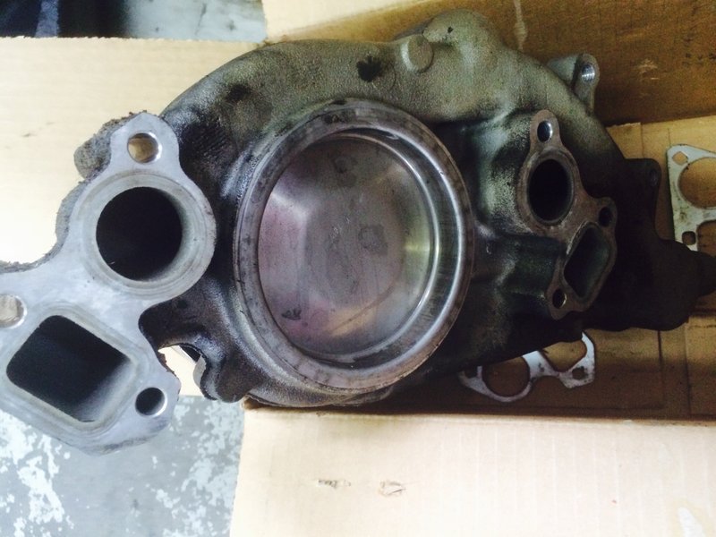

, war klar das sich auch die Wasserpumpe verabschiedet hat [smilie=biggrin.gif]

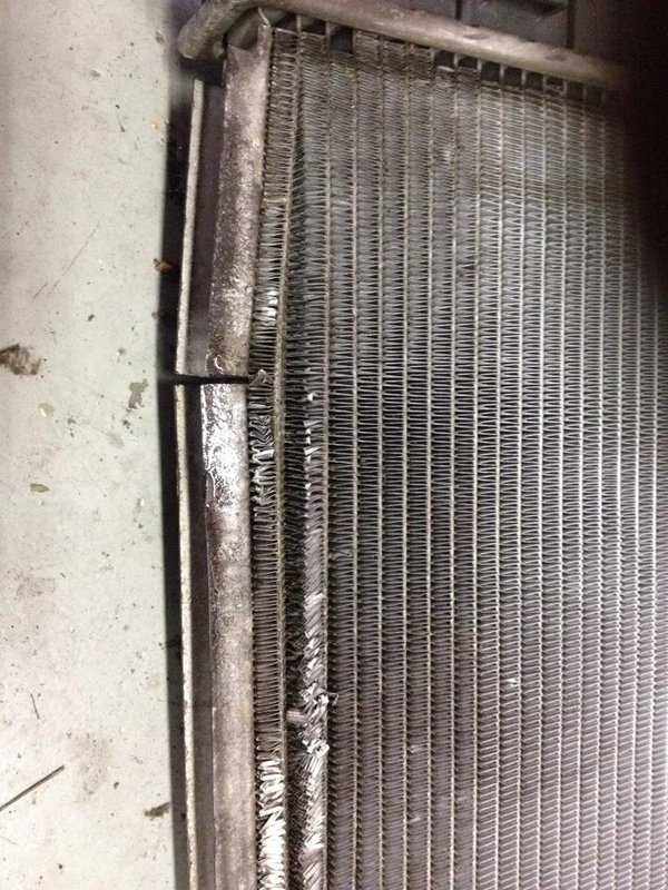

Der Klima kompressor Riemen. War auch blank

Beitragvon RainerR » 30.08.14, 10:21
Mann, Dirk, du ruinierst aber auch alles, [smilie=laugh2.gif] [smilie=laugh2.gif] [smilie=laugh2.gif]
