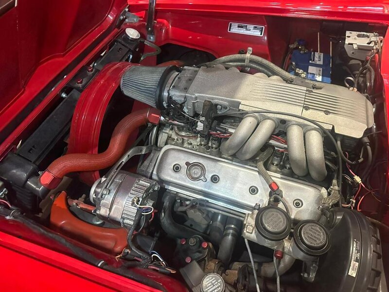

Ich weis nicht mal , ob es ein normaler V8 ist, wo man die TPI raufgesetzt hat, oder ein echter C4 Motor
Habe einiges gelesen über den Leerlaufsteller der immer wieder Probleme machen soll. genauso so wie der Verteiler.

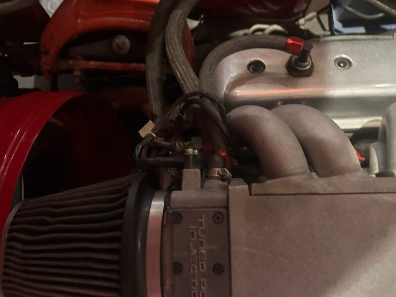

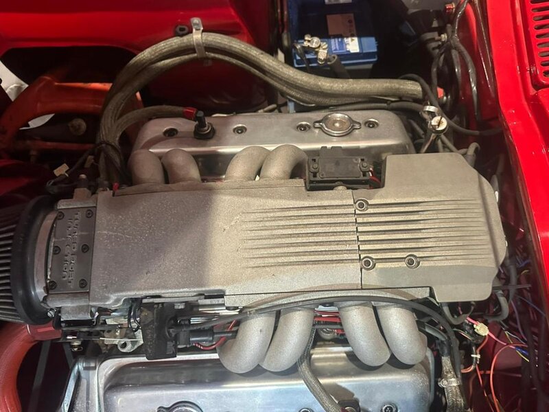

Bei den grauen Einspritzdüsen kommt mir sofort das Grauen und der Verdacht, sinkender Widerstand. Immer wieder ein Problem bei 89-91 TPI beim L98 Motor. Stecker abziehen und an den beiden offenen Kontakten der Düsen den Widerstand messen, nicht am Stecker.
Bin selber morgen in Neuss unterwegs.
Da dort ein MAP Sensor zu erkennen ist, handelt es sich um eine 90 oder 91 TPI und wahrscheinlich eine Camaro- oder Firebird ECM. Die waren einfacher bei solchen Umbauten zu verpflanzen. Solche Teile habe ich natürlich alle auf Lager, falls die Batterie erst einmal den Motor zum Leben erweckt
