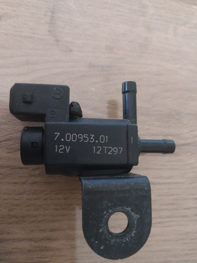

Die originale Magnetspule ist von Pierburg und hat die Nummer 70095301. Steht auch auf dem Ventil drauf.
Dieses Ventil ist aber mit der Nummer eigentlich nicht mehr zu bekommen, es gibt aber einen Nachfolger mit der Nummer 702318010. Gibt es bei z.B. bei Autodoc für ca. 25,-
Wird anscheinend auch bei BMW, Mini etc. verbaut wenn auch nicht für Auspuffklappensteuerung![crazy [smilie=crazy.gif]](./images/smilies/crazy.gif)

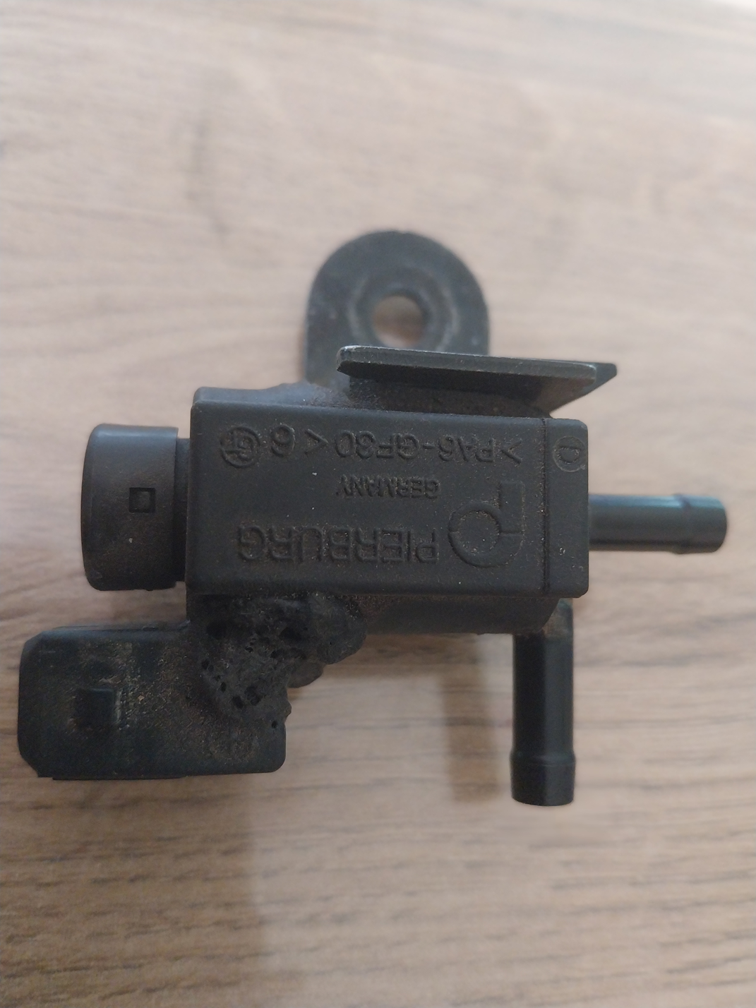

Ich hab das Ventil ausgebaut. Es ist angekokelt, was man am Kunstoff erkennen kann und hat auch einen korrodierten Pol. Auf Carparts online habe ich tatsächlich ein typidentisches gefunden und bestellt. So passt der Clip am Ventil schon mal genau auf die Halterung mit der 6mm Mutter.
Ich gehe mal davon aus, dass es nach dem Tausch wieder funktioniert, falls nicht, schreibe ich noch mal wieder. Die Beiträge hier waren sehr hilfreich, Bilder von dem Ventil unten.
