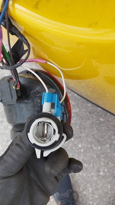

Die Lampenfassung ohne Lampe sieht so aus, aber mit dem zusätzlichen Kabel werde ich es als nächstes versuchen.

Wenn du die blaue Halterung weg machst, müsstest du mit einer Nadel oder einem dünnrn Nagel die Kabel kontaktieren könne.
Ja, aber erst mal mit dem zusätzlichen Kabel testen.

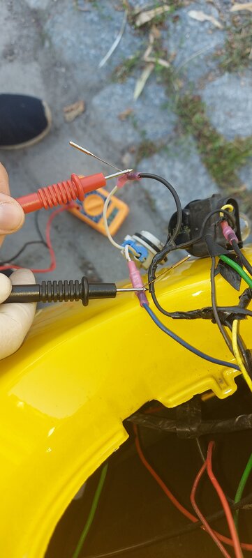

Danke erstmal für dein Support.
Ich habe eine Leitung mit dem Massepunkt am Stahlträger verbunden und ich hatte durchgehend Kontakt (Mulitmeter auf Signal / Diode gestellt). Wenn ich den Warnblinker eingeschalten habe, hatte das Multimeter im Tackt des Warnblinkers brav gepiepst. Für mich heißt das als Leihe, dass ich einen guten Massekontakt habe. Also wieder eine Sackgasse.
Ich habe auch kurz mit Molle telefoniert (da er den Umbau bei mir durchgeführt hat) und er meinte, dass er das Signal vom vorderen Blinker genommen hat. Sprich Kabel vom vorderen Blinker bis nach hinten verlegt.

Wenn das Multimeter Durchgang anzeigt, heißt das nicht dass der Kontakt OK ist.
Das Multimeter misst ja nur mit ganz wenig Strom.
Eine Lampe braucht aber viel Strom.
Du weißt jetzt nur dass wenig Strom fließen kann. Weißt aber immer noch nicht, ob auch viel Strom fließen kann.
Du hast doch bestimmt irgendwo ein Stück Kabel herumliegen. Befestige ein Ende am äußeren Lamoensockel wo Masse anliegen soll und leg das andere Kabelende auf die Minusklemme der Batterie, oder irgendwo auf einen träger wo Masse drauf ist.
Wenn es dann Blinkt oder auch nicht, wissen wir wenigstens welches Kabel ein Kontaktprobkem hat.

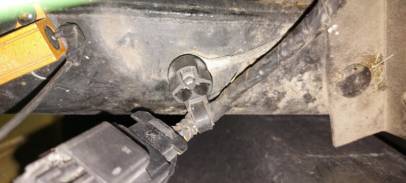

Wenn der Strom am vorderen Blinker abgegriffen wird kann es ja wohl kaum am BCM liegen. Dieses Kabel welches da verlegt wurde würde ich verfolgen samt der Stelle wo es angeschlossen ist und auf gute Masse an der Fassung prüfen.

Es kann auch einer der Lastwiderstände defekt sein.
Erklärt zwar nicht warum der hintere Blinker nicht geht ,aber die Blinkfolge links würde das erklären.

dann kann es ja eigentlich nur noch die Lötstelle vor der Lampenfassung, oder eben das Massekabel sein.
Letzteres prüft der Threadersteller vielleicht heut Abend noch mit einer Wurfleitung.

Wenn die Masse vom Lastwiderstand und die der Fassung identisch sind,würde ich auch in dem Bereich suchen.
