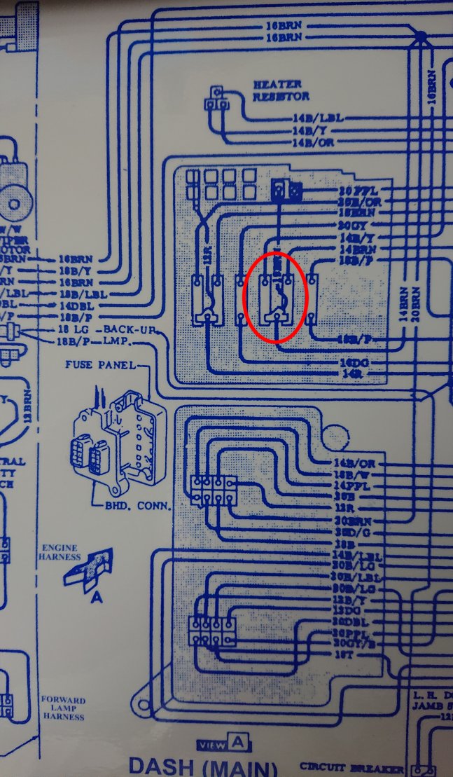

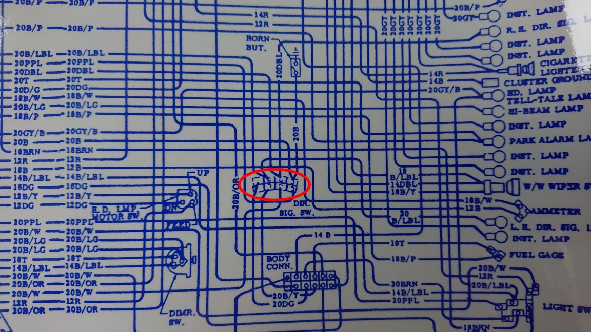

Hallo Experten,
ich habe mir vor kurzem eine 65er C2 Convertable zugelegt. Die gesamte Lichtanlage ist aber ziemlich unklar. Das meiste geht nicht.
Ich habe mir mal einen Schaltplan besorgt und wollte beim Blinker anfangen. Die Blinkleuchten und die Kontrollleuchten gehen beim Betätigen des Blinkerschalters auf Dauerlicht (aber nur bei ausgeschaltetem Fahrlicht, ansonsten gehen sie gar nicht).
Und hier habe ich zum Schaltplan die folgenden zwei Fragen:
1. Wo ist denn das Blinkrelais? Ist meine Vermutung richtig, dass es im Fuse-Panel (siehe angehängtes Bild) das rot umrandete Bauteil ist?
2. Der Blinkerschalter ist im Schaltplan nur als Block mit 8 Anschlüssen eingezeichnet (siehe zweites Bild, rot eingekreist). Aber welche Kontakte werden beim Betätigen des Blinkerschalters wann überbrückt?
Vielen Dank schon mal im Voraus für eure Hilfe.
