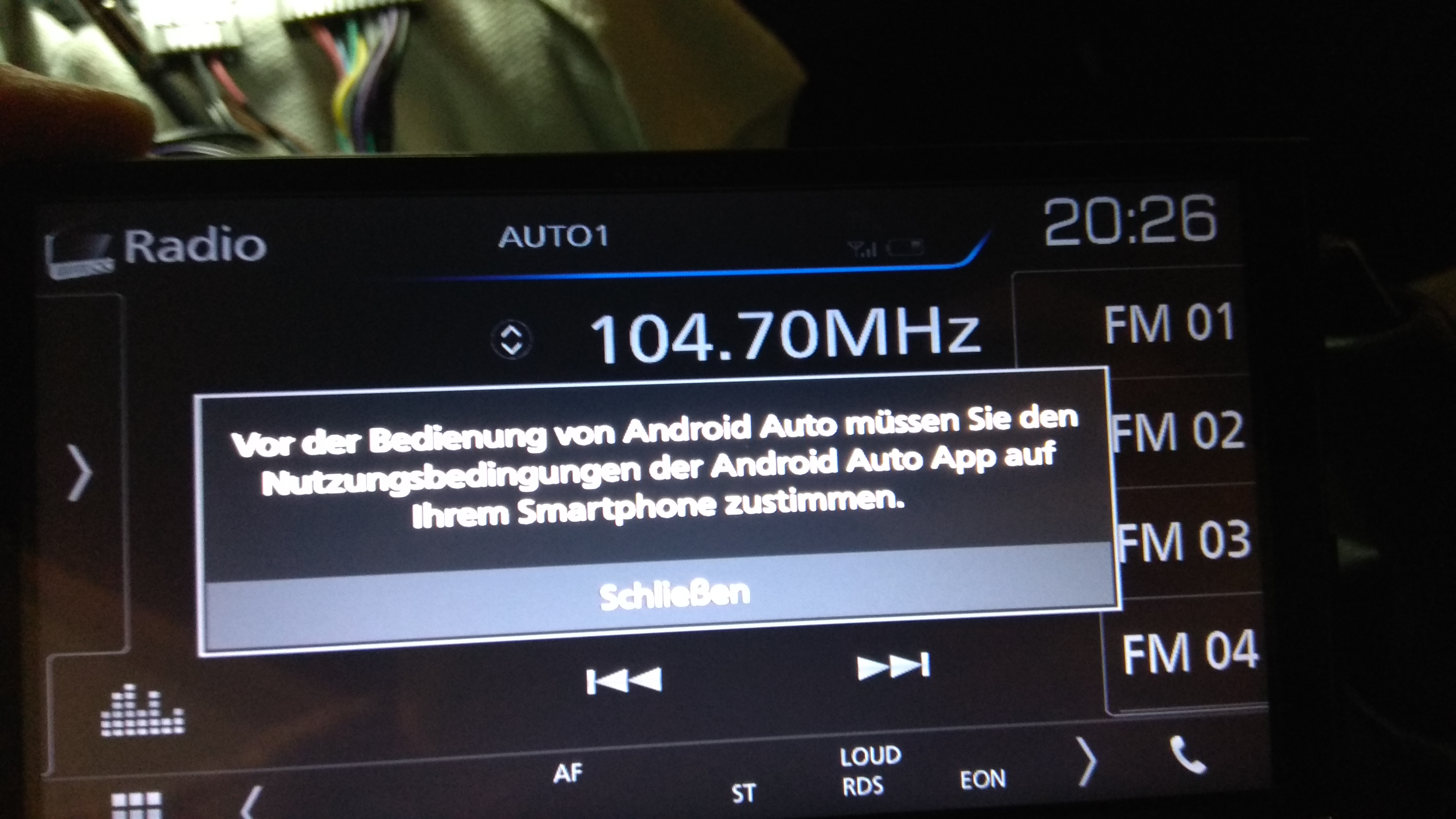

Habe mich heute auch mal ran getraut, so weit läuft auch alles und war jetzt nicht so schwer...
Aber Lenkradfernbedienung geht noch nicht, die LED im PAC blinkt zwar aber es tut sich nix, laut Schaltplan muss das blau gelbe Kabel bei Kenwood irgend wo hin, nur wo?
Und dann bekomme ich immer die gezeigte Meldung auf dem Radio wenn ich das Handy anschließe, nur dort kann ich nix bestötigen.
Wer weiß Rat?
Wer weiß Rat?

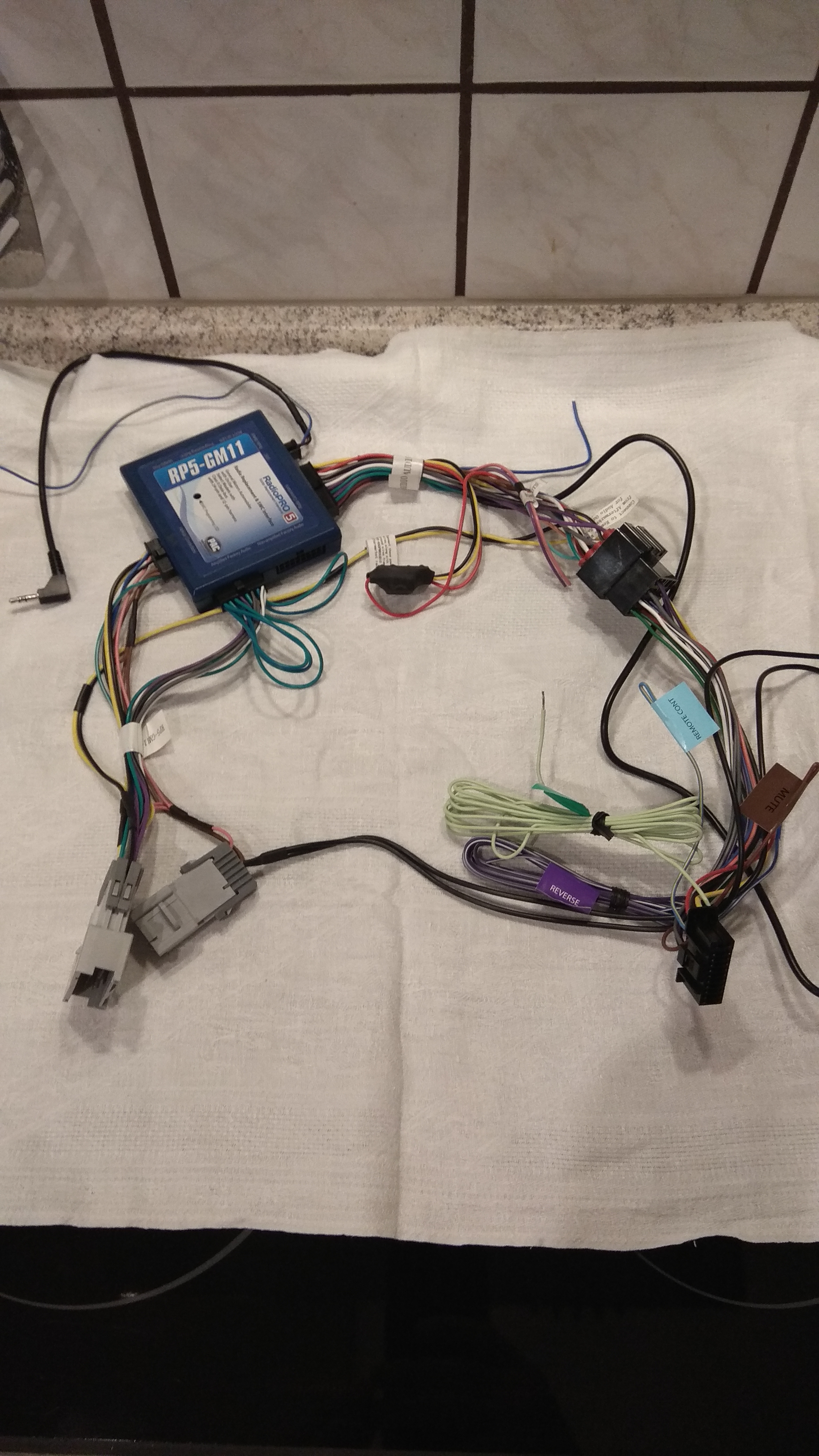

Also meine Verkabelung sieht noch so aus, wird aber nach dem bestandenen Testlauf verlötet, heißt der dicke Stecker landet im Müll.
Musste bei mir nix am original Kabelbaum trennen. Schaut mit allen Anschlüssen so aus.
Die zwei dicken grauen kommen an den original Kabelbaum, der schwarze unten rechts gehört zum Radio.
Wenn dir aber der originale Stecker vom Radio selber fehlt hast wohl ein Problem.

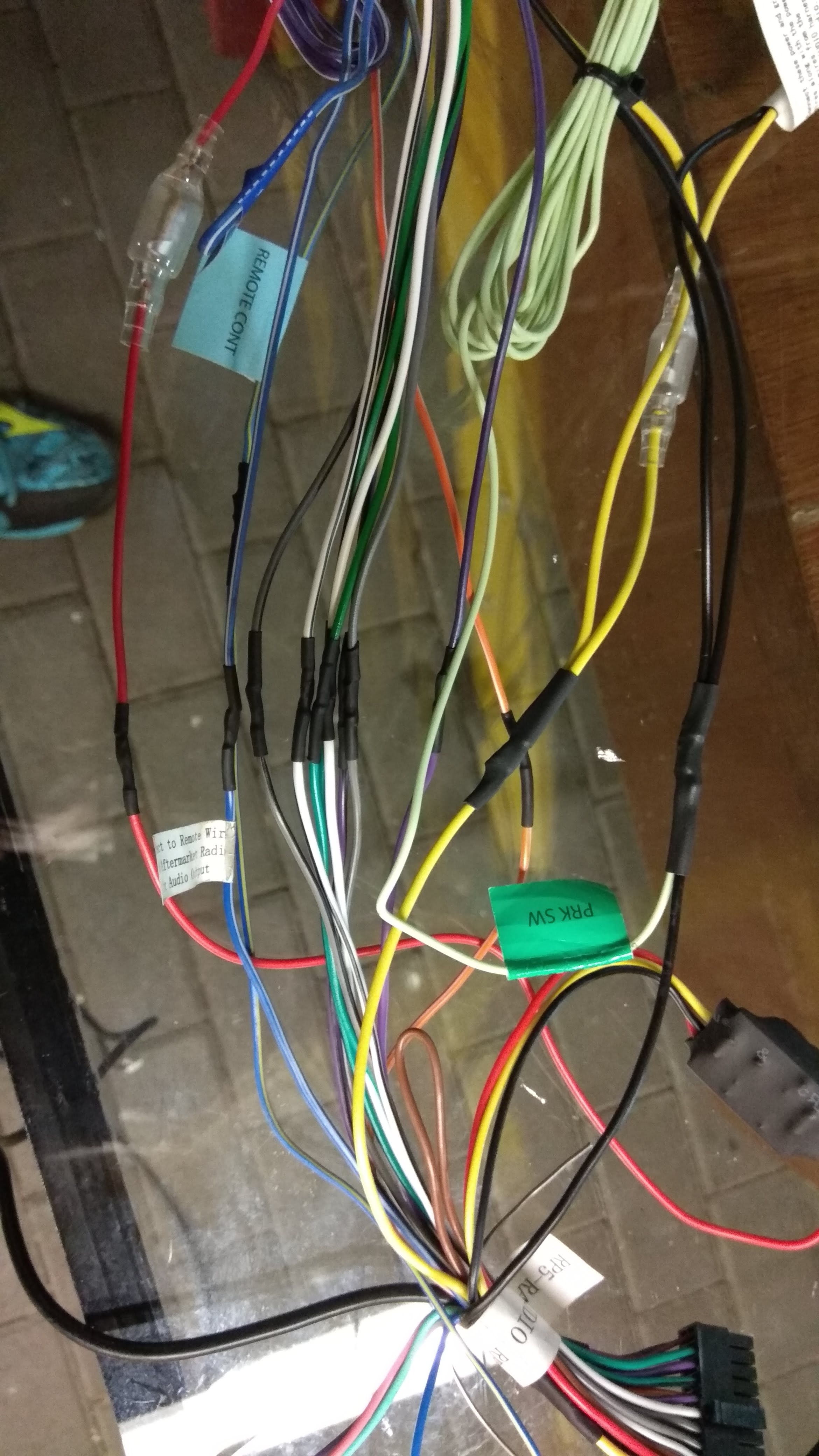

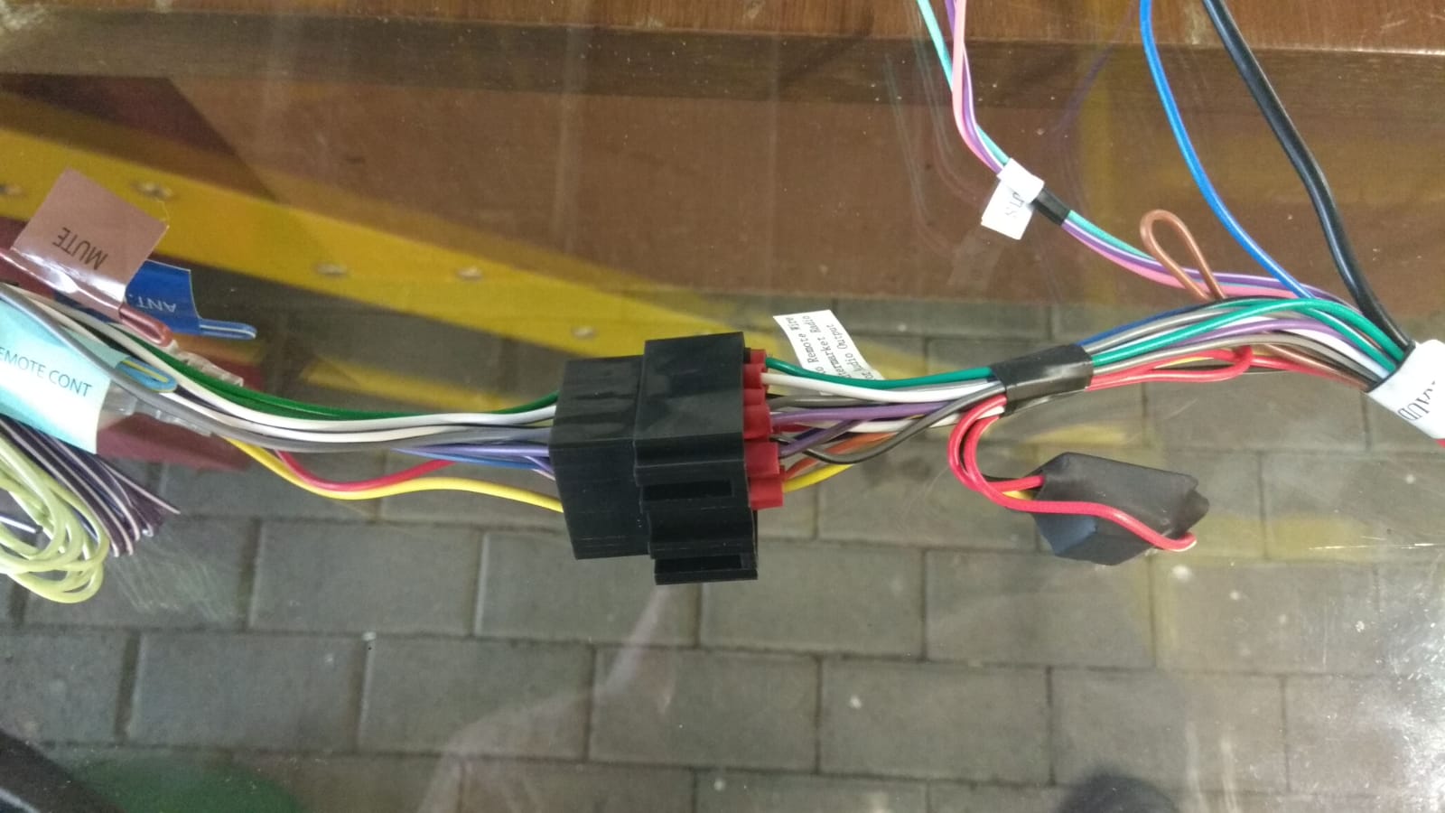

Kann dir mit zwei Bildern dienen, einmal wo ich alles in dem dicken schwarzen Stecker probehalber zugesteckt hatte und letztendlich alles verlötet.
Ist aber alles kein Ding, Farbe zu Farbe und gut ist

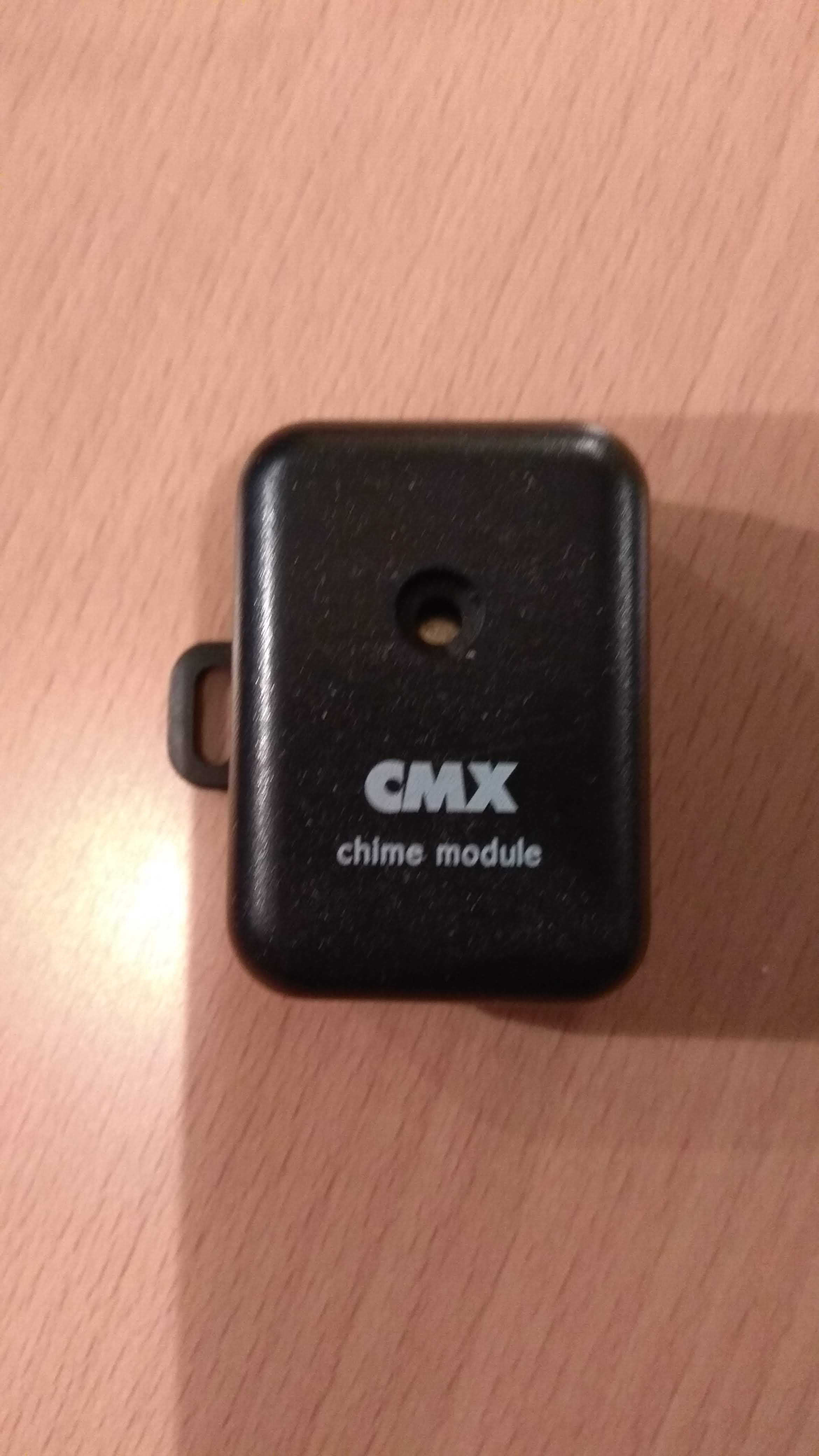

Wer kann mir sagen wofür dieses Teil gut ist, aktuell habe ich es nicht verbaut.
Re: Umbau OEM Navi auf Android Navi
Das ist der Lautsprecher für die Warntöne "Bing Bing "
die normal über das Originale Radio ausgegeben werden . Da müsste noch eine Schraube fürs porti sein zur Einstellung der Lautstätke .
Okay, braucht man aber nicht wirklich oder?
Aktuell finde ich es ganz angenehm das wenn man die Tasten am rechten Rand vom Tacho drückt nix rum piepst.
Denke wenn man das Teil anklemmt ist aber Achluss mit Ruhe oder?
Klar brauchst du nicht . Kannst du aber so leise machen wie du möchtest je nachdem wo du das Teil Einbaust oder zusätzlich dämmst
