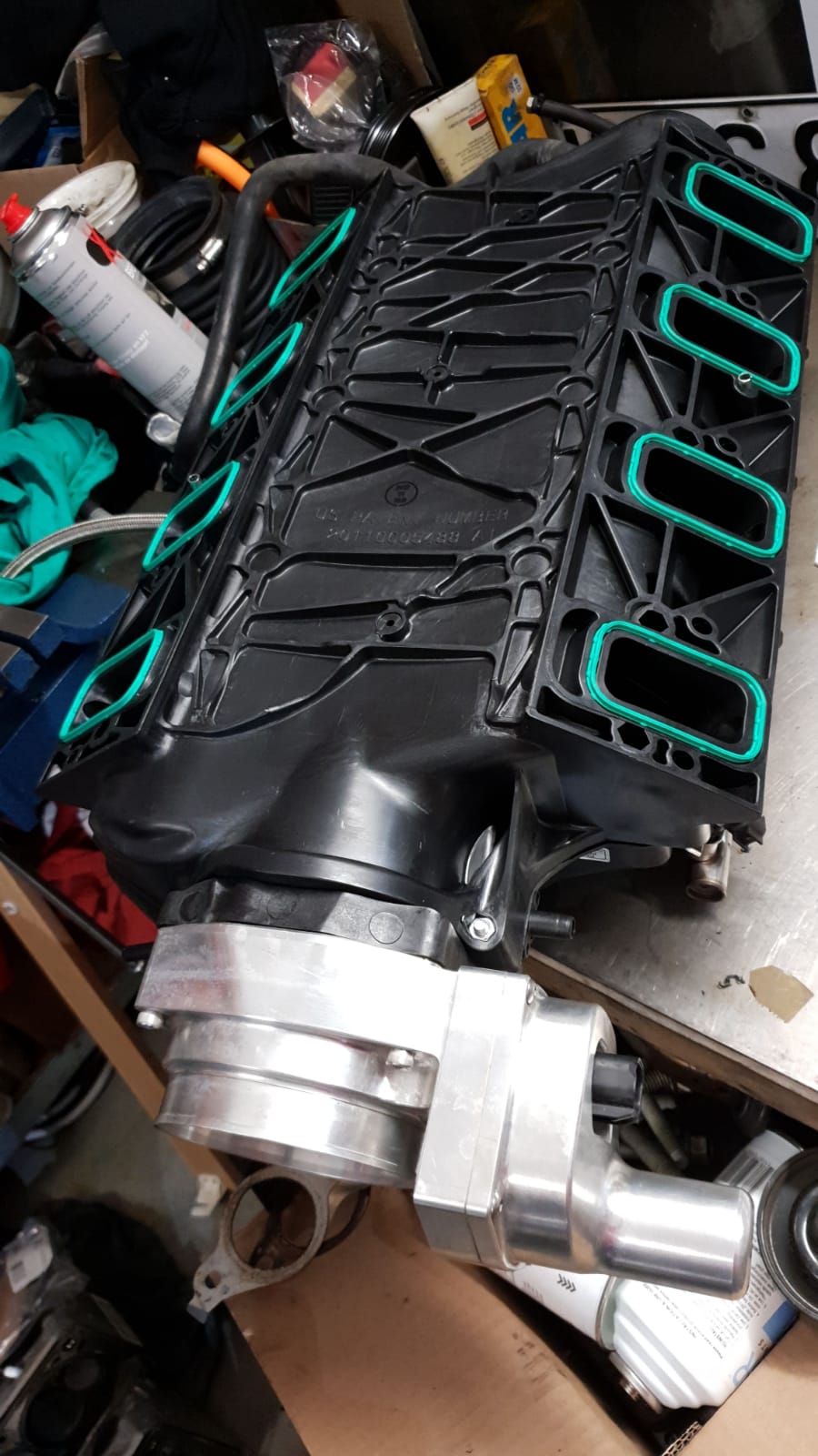

Auf der Suche nach den perfekten Sound hat sich mal wieder eine kleine Änderung ergeben die Akra wurde wieder entfernt ! Leider ist das Teil so dermaßen am dröhnen das es nicht mehr schön war in dem Auto zu fahren ! Montiert wurde jetzt der Endtopf einer ZR1 Bj. 2010! Zusätzlich zur Kompletten Abgasanlage , Honker von Callaway und einer Nocke von GMPP was ich mir die letzten 3 Jahre schon gegönnt habe ist wie Wahl für dieses Jahr auf neuer Zylinderköpfe, Drosselklappe und Absaugspinne gefallen ! Vom Sound und Leistung werde ich berichten wenn die Lady wieder zuhause ist ! Hier mal ein paar Bilder !

Geil siehts aus
Markus, du bist doch sicher schon gefahren... Wie hört sie sich an?

Re: Auspuffsound verbessern ...wie!
Ohh, jetzt wirds spannend!
Eigentlich hätte der Umbau einen eigenen Fred verdient!
Sieht ohne die Motorabdeckungen fast besser aus!
Bin echt gespannt, was dabei raus kommt
Thomas68 hat geschrieben:Auf der Suche nach den perfekten Sound hat sich mal wieder eine kleine Änderung ergeben die Akra wurde wieder entfernt ! Leider ist das Teil so dermaßen am dröhnen das es nicht mehr schön war in dem Auto zu fahren ! Montiert wurde jetzt der Endtopf einer ZR1 Bj. 2010! Zusätzlich zur Kompletten Abgasanlage , Honker von Callaway und einer Nocke von GMPP was ich mir die letzten 3 Jahre schon gegönnt habe ist wie Wahl für dieses Jahr auf neuer Zylinderköpfe, Drosselklappe und Absaugspinne gefallen ! Vom Sound und Leistung werde ich berichten wenn die Lady wieder zuhause ist ! Hier mal ein paar Bilder !
Welche Köpfe fächer und welche Nocke hast du verbaut geiler umbau !!
