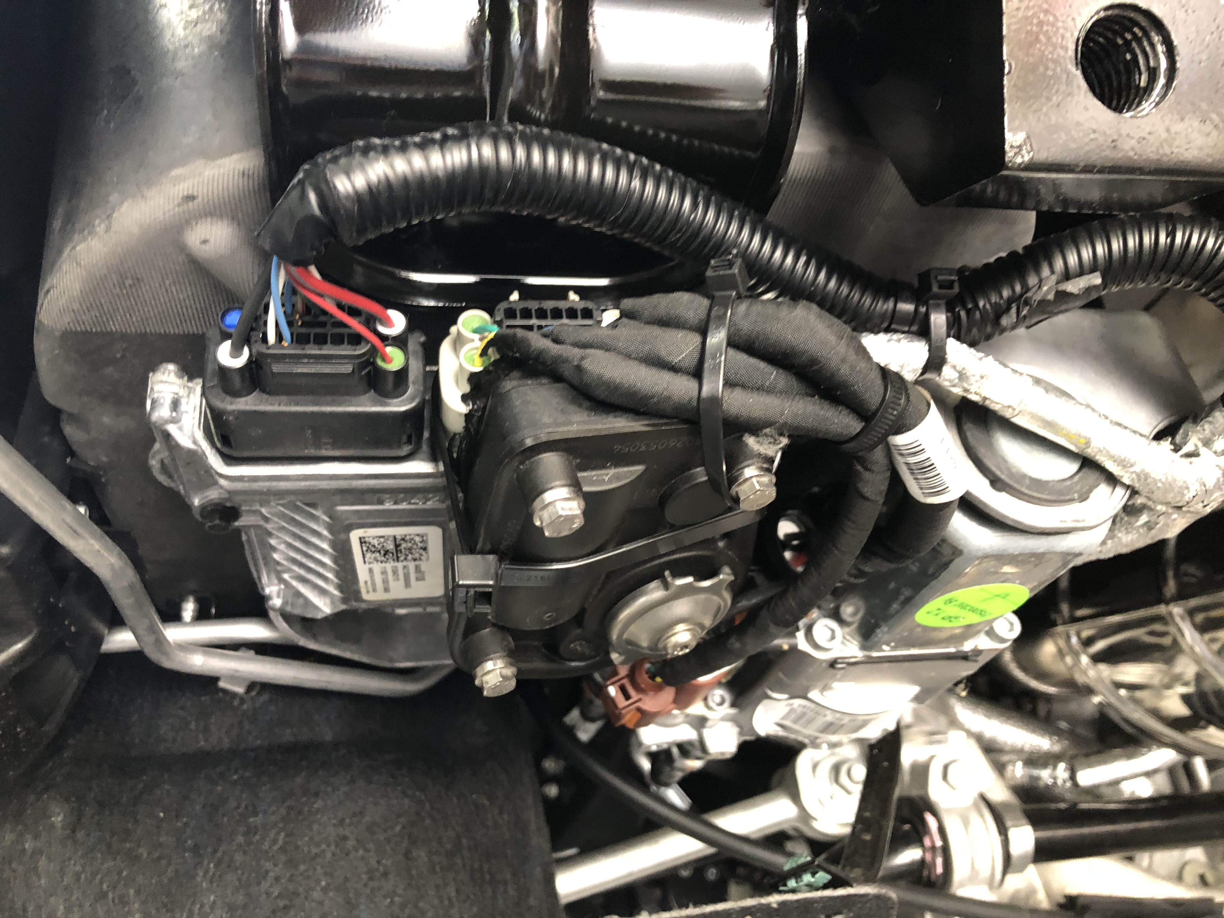

Beitragvon Rald » 03.08.18, 08:34
Hier mal ein paar Fotos im originalen Zustand und die originalen Endtöpfe und die Capristo

Beitragvon Rald » 03.08.18, 10:49
X-Pipe sind die originalen geblieben . Die Steuerung für die Klappen sind hinten links und rechts , hinter Heckschürze befestigt , siehe Fotos.
Dadurch bleibt die volle Funktion der Fahrmodies und mehr komplett erhalten und das machen die bei allen Sportwagen so .

Beitragvon Zettiwilli » 03.08.18, 11:54
Nicht schlecht, wirklich sehr professionell!!! Danke für die neuen Bilder [smilie=good.gif]
