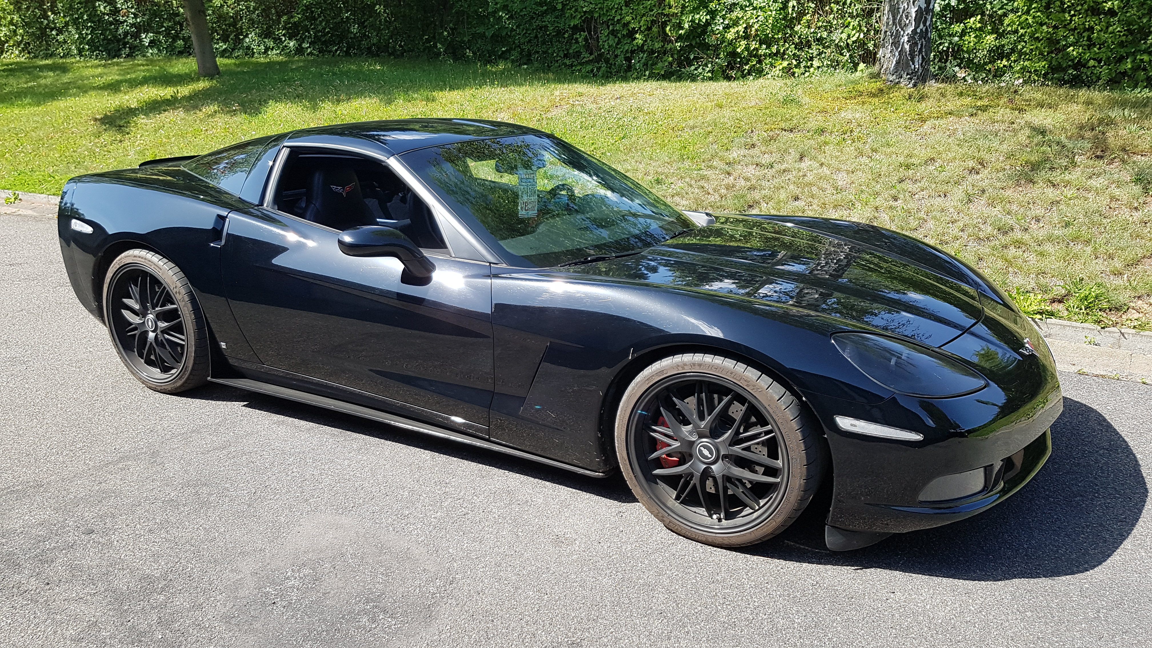

Ich hatte damals die RUFF montiert gehabt.
VA 9x19 und HA 11x20 mit 265er und 285er.

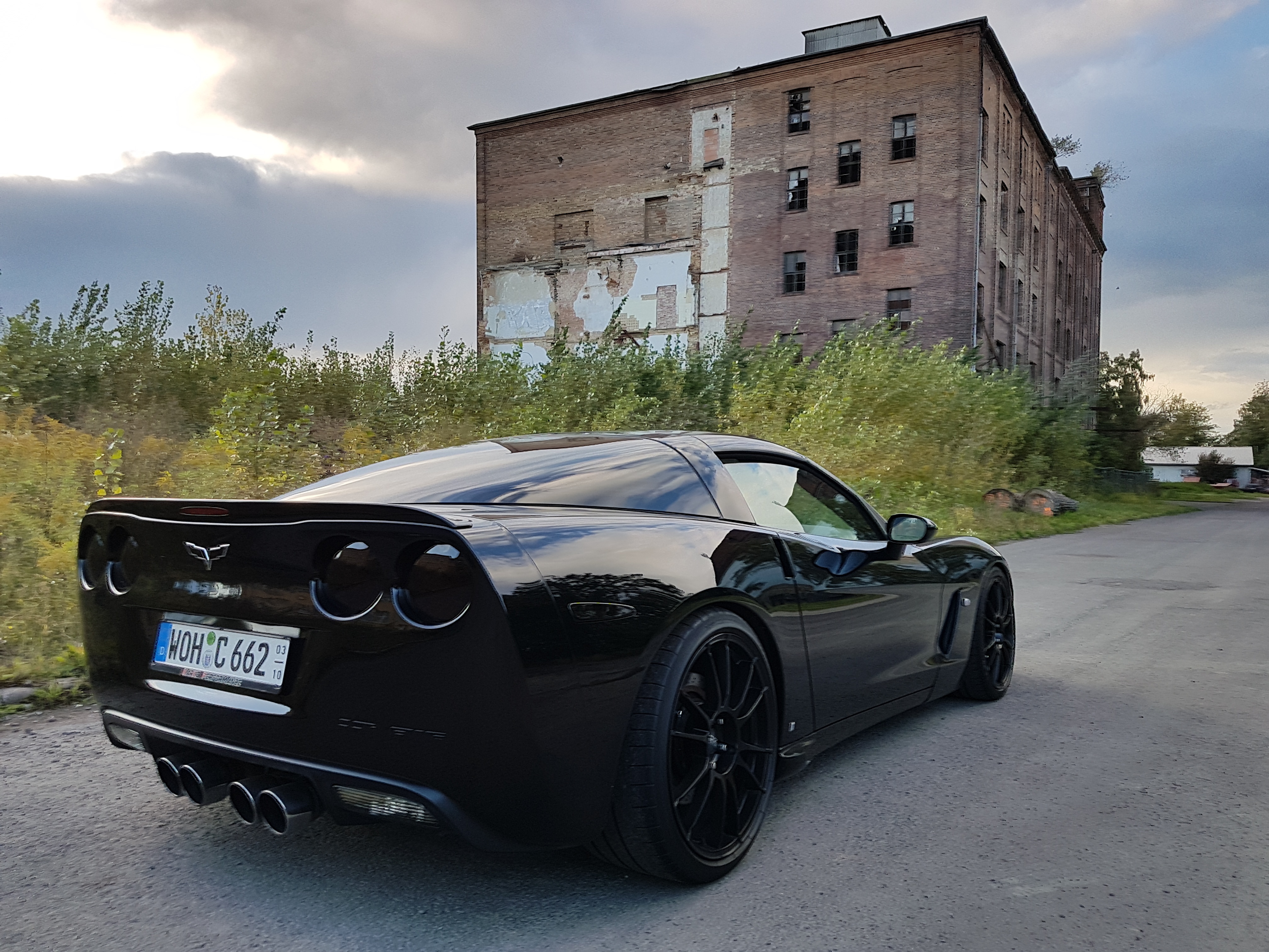

Oder die OZ...

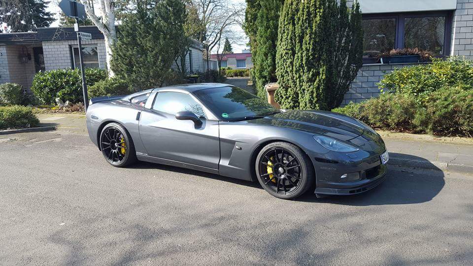

Oder die Schmidt Gotham. Auch mit 265 vorn und 285 hinten.

Die OZ finde ich richtig schick [smilie=good.gif] .

Die Oz kommen schon ganz gut auf der C6. [smilie=bye.gif]

Beitragvon dixcuz » 03.12.17, 21:34
Ja, die OZ sehen echt klasse aus.
Was ist denn das für eine genaue Felgen- Reifengröße und Einpresstiefe.
Und wo hast du die bezogen und eintragen lassen?

Die OZ gibt es nur in jeweils einer Kombi für die schmale/breite C6. Auf der schmalen fuhr ich an der VA noch 15 mm Distanzen.
Bezug über diverse Händler.

Die Schmidt Gotham wollte ich auch haben, aber an die kommt man nicht mehr dran... :(
Hab mir jetzt die Schmidt Drago in Hellcat black (19" und 20") gekauft. Hab sie sogar zum gleichen Preis bekommen und sie sehen super aus.
Ich habe allerdings noch kein Bild mit Vette, da sie erst im Frühjahr montiert werden. Lt Hersteller kann man die direkt ohne Umbau montieren.
