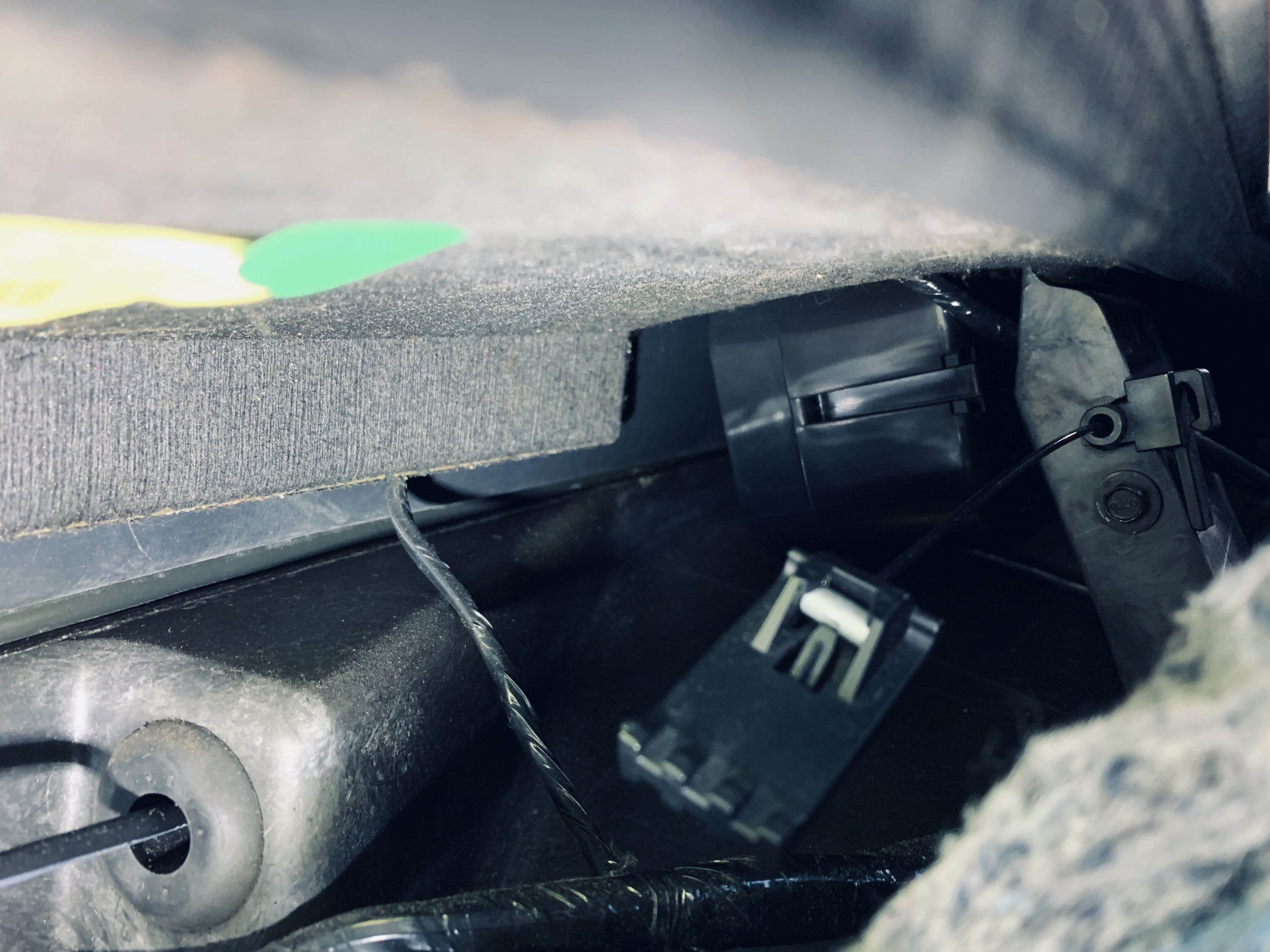

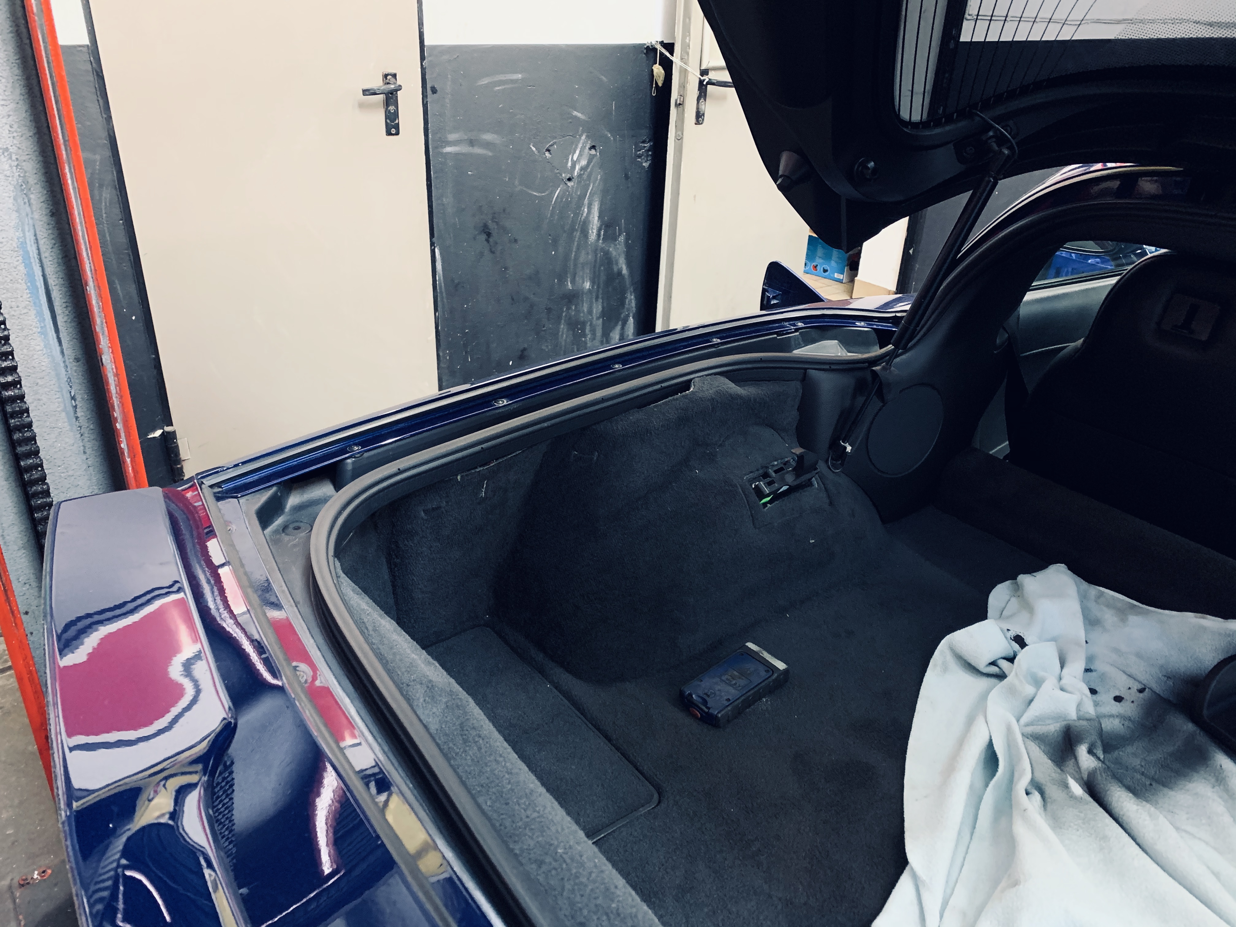

Beitragvon celo_c6 » 18.01.20, 19:26
Heute hab ich es mal geschafft dieses Teil auszubauen, ist echt sehr einfach.
Das Teil sitzt so wie Ihr es beschrieben habt hinter dem Teppich links. ( da wo die Notentrieglungen sitzen ).
10er Mutter lösen um 2-3 Umdrehungen und herausschieben
Da sitzt das Teil
Teppich zur Seite
Links
