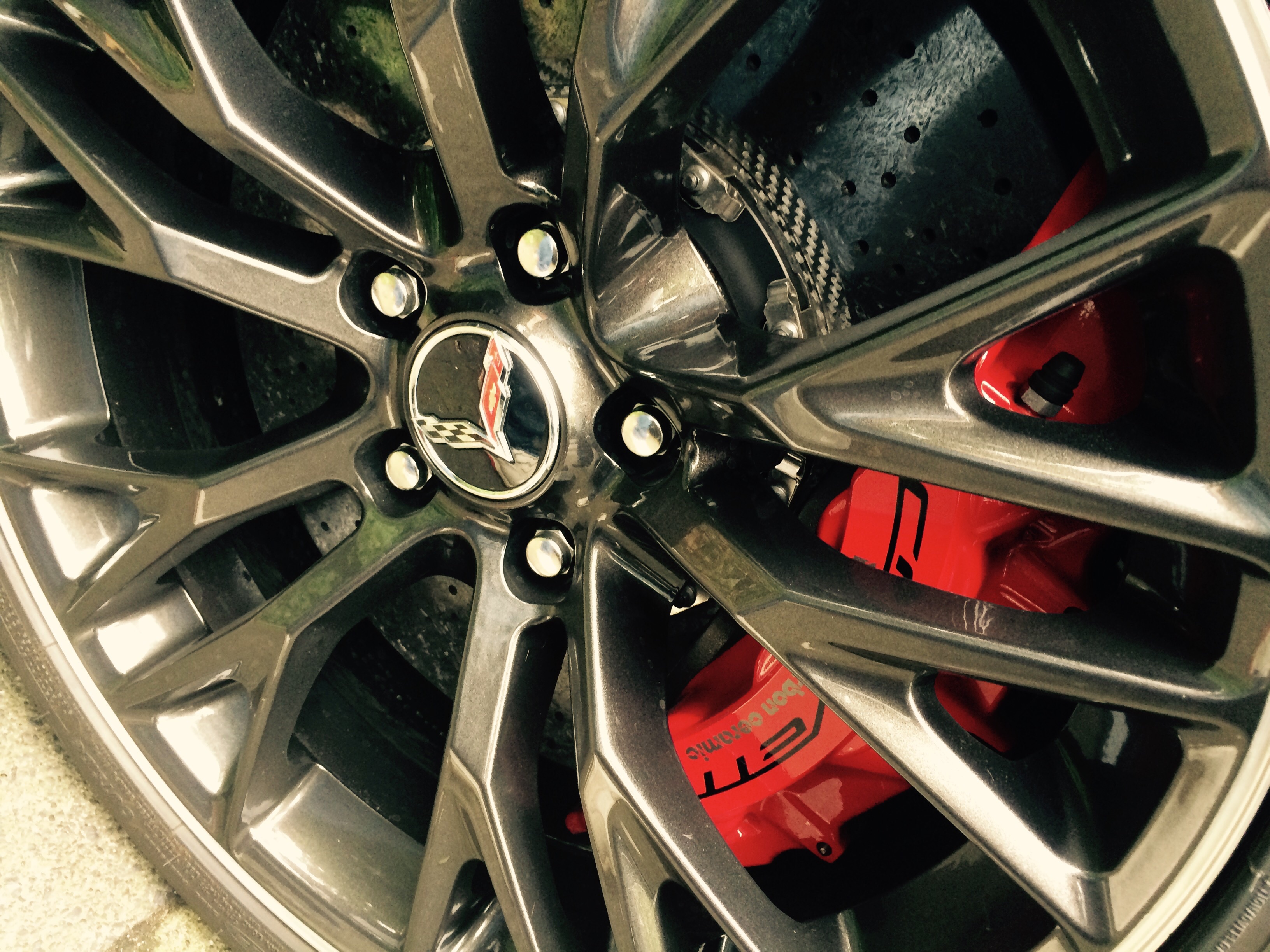

Und eine fantastische Felge! ![blind [smilie=blind.gif]](./images/smilies/blind.gif)
