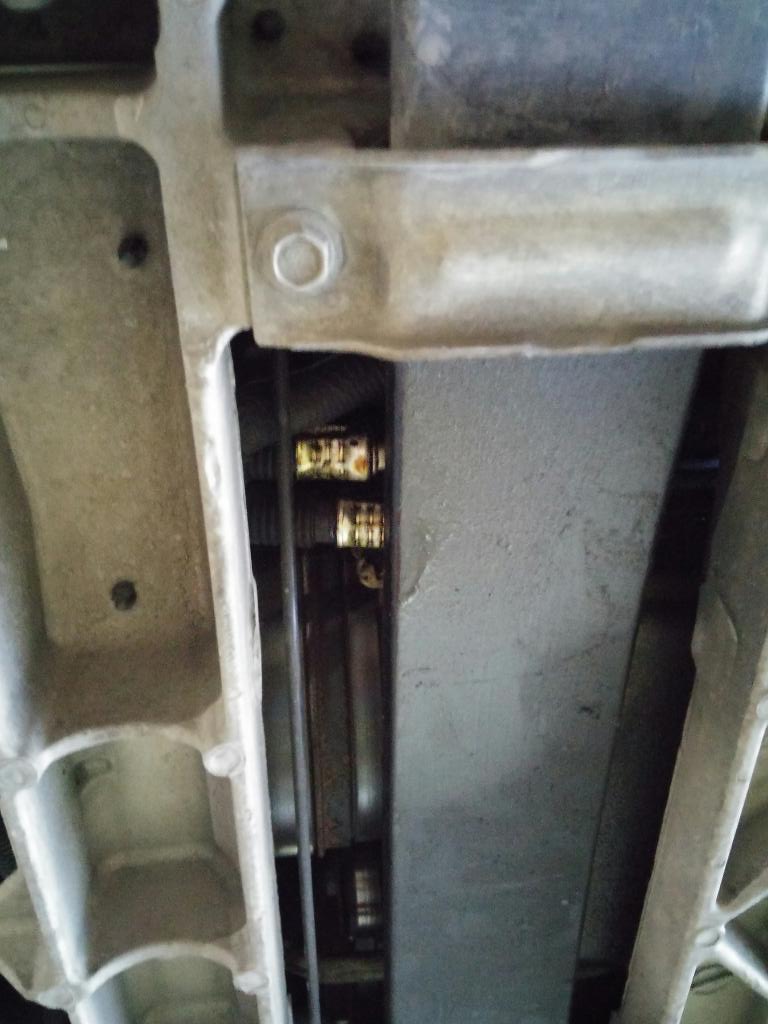

Hi!
Bei meiner 2008er C6 LS3 Z51 sind die Leitungen des Ölkühler leicht undicht und schwitzen (direkt bei der vorderen Balttfeder). Hatten übrigens alle 3 C6 die die letzten Tagen bei einem Freund auf der Hebebühne waren...
Hat die schonmal jemand getauscht und kann ein paar Infos dazu geben? (Aufwand, Materialpreis, Tips zur Arbeit)...
Vielen DANK!

So lang es nicht auf den Boden tropft oder nach hinten wirklich extrem sifft würde ich da einfach die Finger von lassen... Das interessiert doch keine Sau ![biggrin [smilie=biggrin.gif]](./images/smilies/biggrin.gif)

Hat meine auch, einen wirklichen Verbrauch habe ich nicht bemerkt.

Naja aber wieso willst da dran rum reissen wenn nicht wirklich Öl verloren geht?

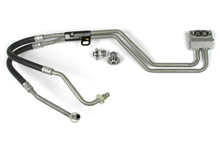

Aufwand, mittlel bis mittelprächtig gering, kosten neu ohne Garantie das die an der verpressung nicht auch suppt um die 180 Euro dafür.
um das Geld nehm ich aber gleich #10 Stahlflex und hab was demontierbares

PS das müsste die Leitung sein wenn ich im US Forum das richtig gelesen habe
GM 15848590
GM 15848590

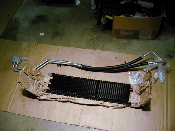

Hab jetzt eine neue Ölleitung + Kühler gekauft.
Was mir aber fehlt sind die 2 Anschlüsse zwischen Kühler und der Leitung - sieht man am Bild.
Weiß jemand wo ich die bekomme bzw. gibt es die einzeln bei GM?
Danke!!!
Peter
Danke!!!
Peter
- erererer.jpg (22.28 KiB) 14891-mal betrachtet

schraub die doch aus dem alten Kühler raus
Re: Leitung Ölkühler leicht undicht
Hallo Heinz und danke!
Aber das alte Set würde ich gern komplett lassen, überarbeiten (Stahlflex) und dann verkaufen - damit kann dann jemand bei seinem US Modell den Z51 Kühler nachrüsten - oder sehe ich das falsch?
Lg Peter

Hat jemand einen Tip wie man beim Tausch des Ölkühlers + Leitung am Besten vorgeht beim LS3 Z51?
Blattfeder usw. alles raus?
Danke Jungs!
Lg Peter
Danke Jungs!
Lg Peter
linkes Motorlager unten los, Motor mit Getriebeheber nach rechts kippen und das gibt genügend Platz für ein und Ausbau.
Danke Heinz gebe ich so weiter
Wie viel Öl geht ca verloren wenn man die Leitung abbaut vom Motor? Hab noch 3 Liter 5W50 Reserve, das sollte sich ausgehen, oder?

das kommt auf die Ungeschicklichkeit an wieviel verloren geht. Aber wieviel genau kann ich dir nicht sagen, das sagt dir dann dein Peilstab ![biggrin [smilie=biggrin.gif]](./images/smilies/biggrin.gif)
