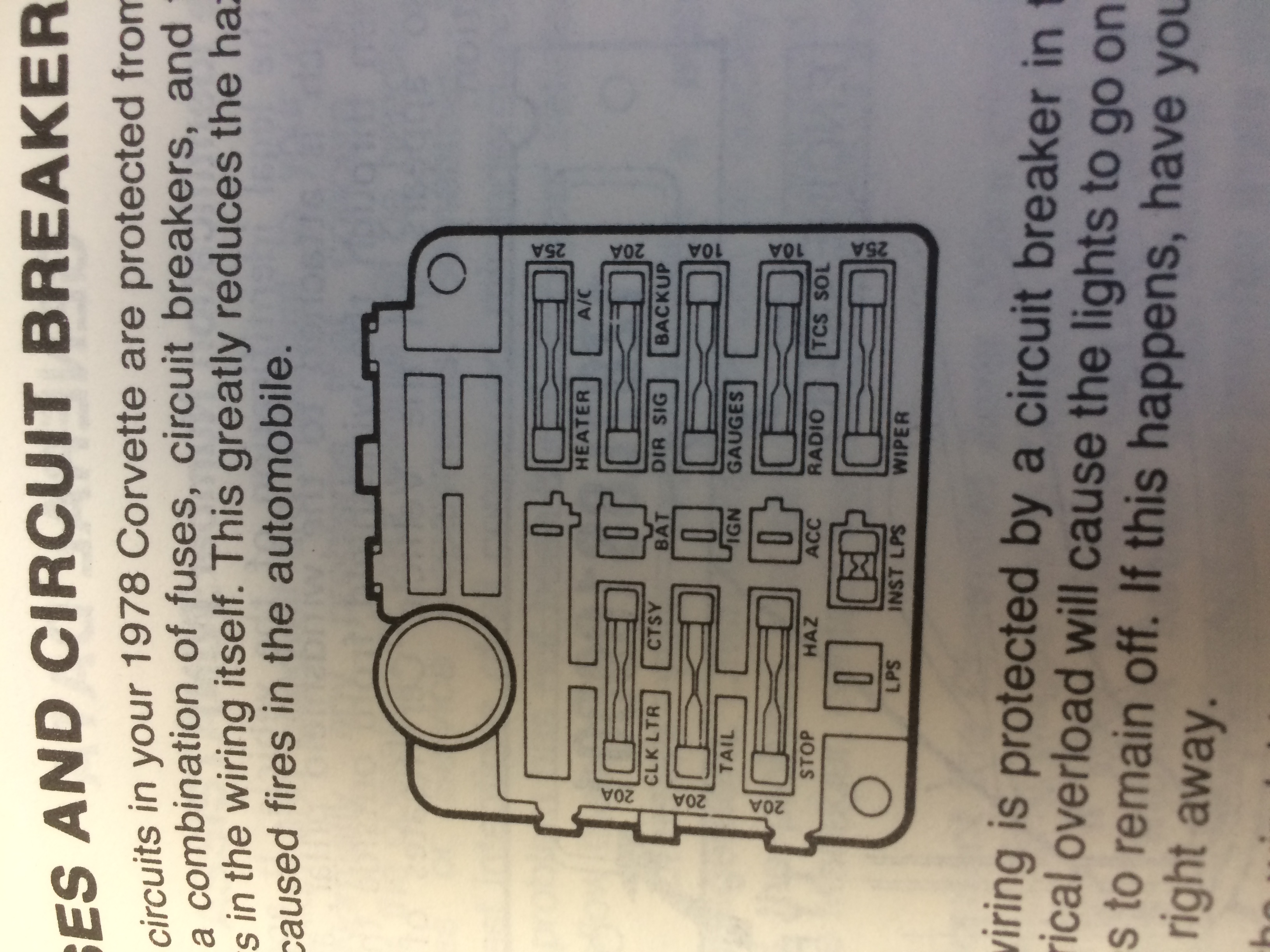

hat Jemand die Sicherungsbelegung für eine 1980 `er C3?
Gruß Sven

wäre von meinem 78er PaceCar. Ich meine zwischen 1978 und 1980 gab es da keine Veränderungen.
VG
Andreas
VG
Andreas
