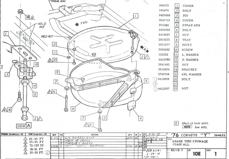

Moin Esther,vieleich hilft Dir der Anhang etwas .zur Reserverad Mulde kann ich nix sagen,da ich keine mehr habe wegen meiner Auspuffanlage.kann man das Rad da auch falsch rum reinlegen? Ein Reseverad nutzt nur wenn alle Achsen gleich bereift sind greets Jürgen

vielen Dank, das sieht doch vielversprechend aus. Die Bolzen Nr.6 scheinen ja recht lang, da kann man ja vielleicht noch was "drehen"
