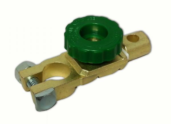

So'n Unterbrecher habe ich, und wenn ich weiß, dass ich länger nicht fahre, dann dreh ich den auch ab, aber für zwei Tage?!? Bisher hat die Batterie auch gern mal zwei Wochen angeklemmt überstanden und hat beim Starten gar kein Problem gemacht...

Sehr gut, daß du den Stromunterbrecher eingebaut hast, hatte ich auch. Nutzt allerdings wenig, wenn du ihn nur sporadisch benutzt. Solltest dir angwöhnen, ihn immer zu benutzen, auch wenn sicher ist, daß du drei Stunden später wieder fährst. Ist ja sehr easy zu bedienen, auch für ne Lady, und sollte so eine sichere Bewegung sein, genau wie den Sicherheitsgurt anlegen,
