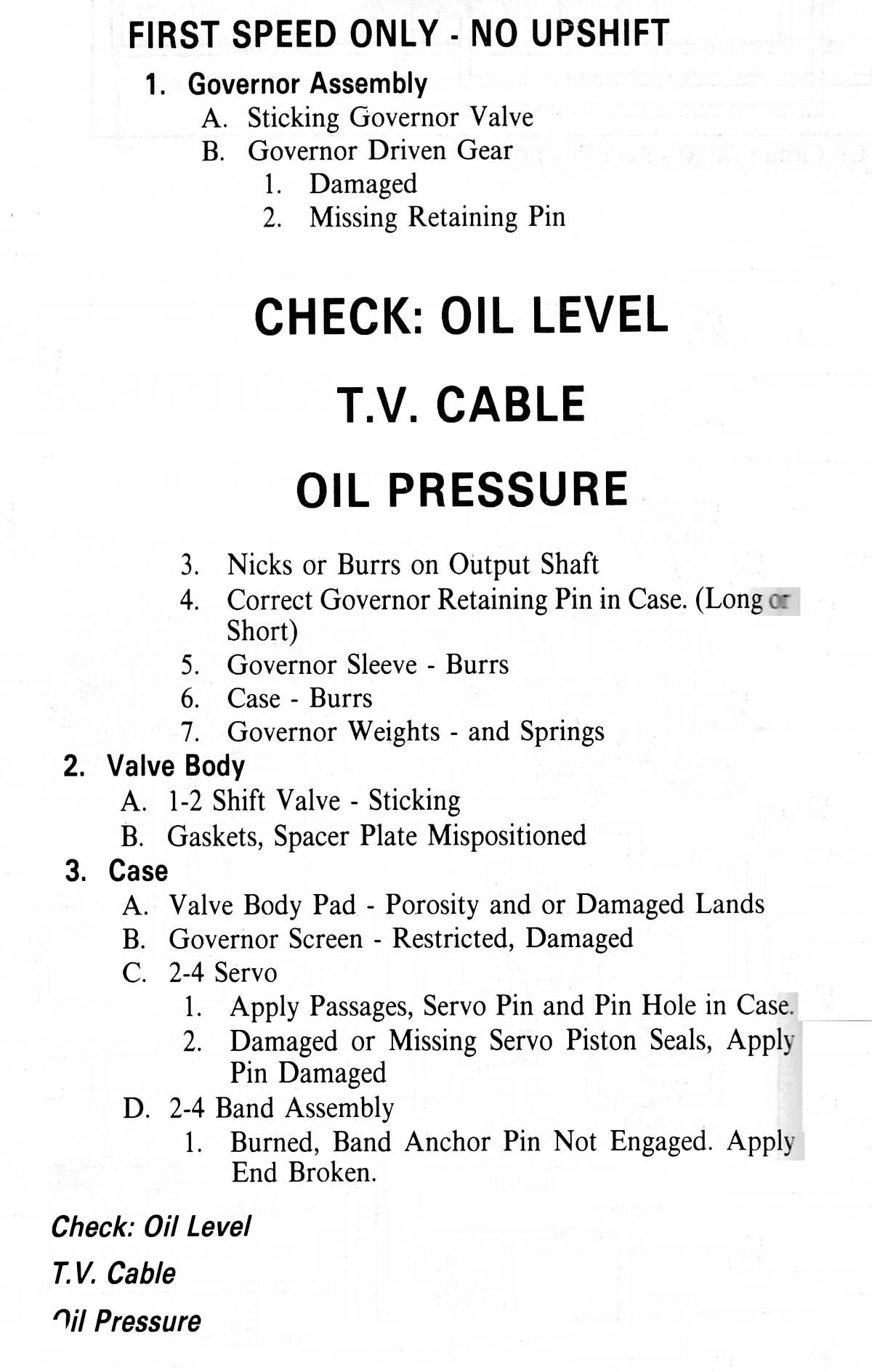

Beitragvon fsahm » 19.06.14, 19:39
Das sagt das Shop Manual dazu:

Beitragvon fsahm » 20.06.14, 14:32
Gerd,
wenn das Problem plötzlich aufgetreten ist, dann kontrolliere neben der Ölqualität mal den GOVENER!
Es ist ja auch möglich, das da drinnen ein PIN gebrochen ist oder das Ritzel ausgeleiert ist.
Das ist erst einmal die leichtere Fehlersuche. Gestänge ist noch da, richtig?
Friedel

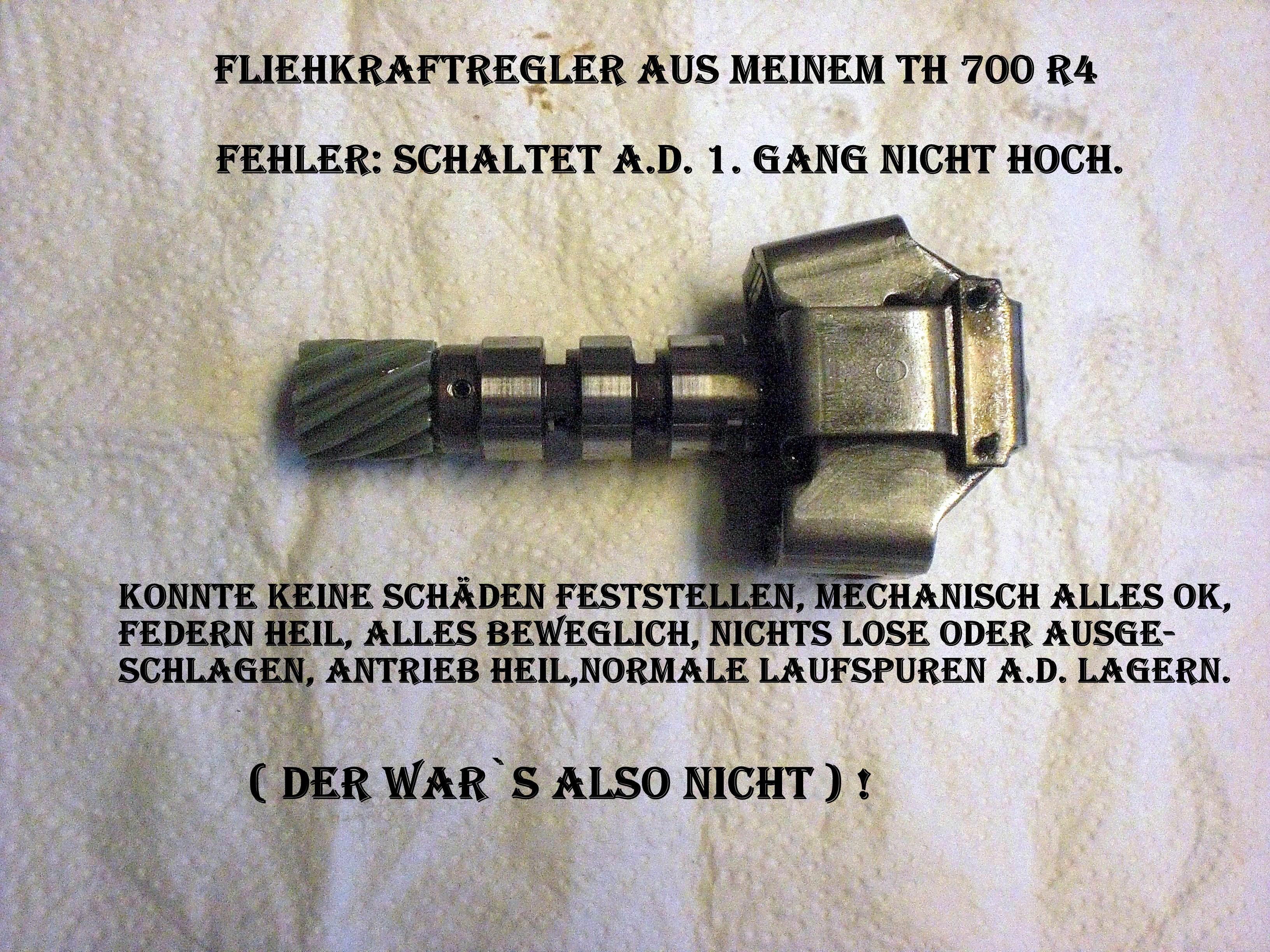

Beitragvon gerhard Lueck » 25.06.14, 12:36
Hallo zusammen,
Habe heute den "Governor" ausgebaut. leider hat sich mein Verdacht, auf einen Defekt, nicht bestätigt. Alles sieht wie geleckt aus, Federn heil, keine Verschleiß- Spuren, Antrieb heil.
Frage an die Getriebe- Spezies. Wie gehts weiter?
Soll ich den Ventilkörper ausbauen, oder vorher eine "Getriebespülung" machen lassen? Eigentlich halte ich von dieser Spülung
nur wenig, eher gar nichts. Meiner Meinung nach dient sie hauptsächlich zur Geld- Beschaffung.
Welchen Schritt würdet Ihr als den Nächsten vorschlagen. Bitte schreibt mir Eure Meinung.
Vielen Dank im Voraus
Gruß Gerd

Beitragvon gerhard Lueck » 26.08.14, 19:50
Motorschaden HO- Motor
Hallo Bombe,vielen Dank für Dein Interesse an meinem " Getriebe- Schaden ".
nachdem ich den " Governor " natürlich nach gründlicher Prüfung/ Reinigung wieder eingebaut habe, lief alles wieder wie früher!
Das heist, das Getriebe schaltete wieder problemlos rauf und runter, wie vor dem! Bin seit dem schon mehrere 100Km gefahren, alles bestens.
Bleibt natürlich immer ein ungutes Gefühl, wenn man keinen Fehler feststellen konnte. Doch was solls, die Vette schnurrt, was will man mehr. Allerdings ist sie immer für eine Überraschung gut!
