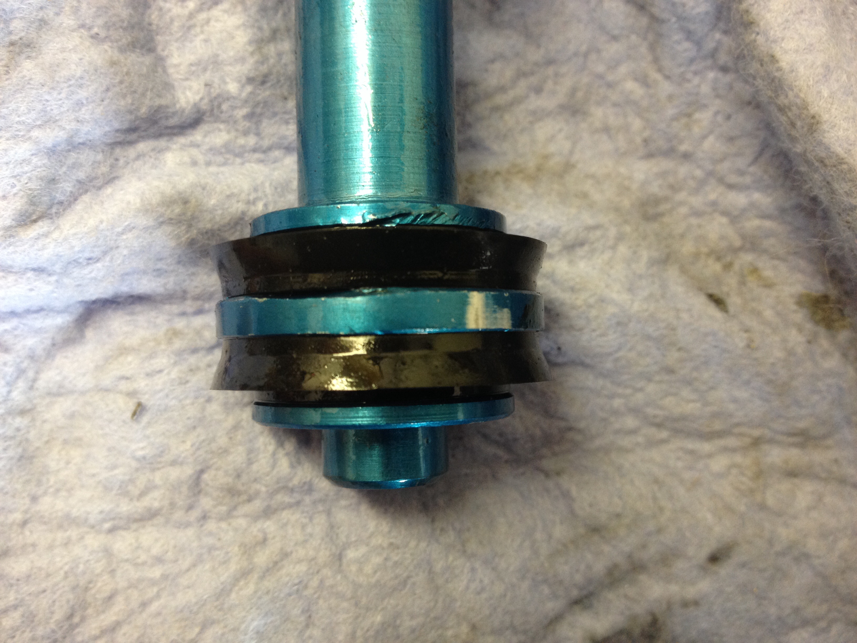

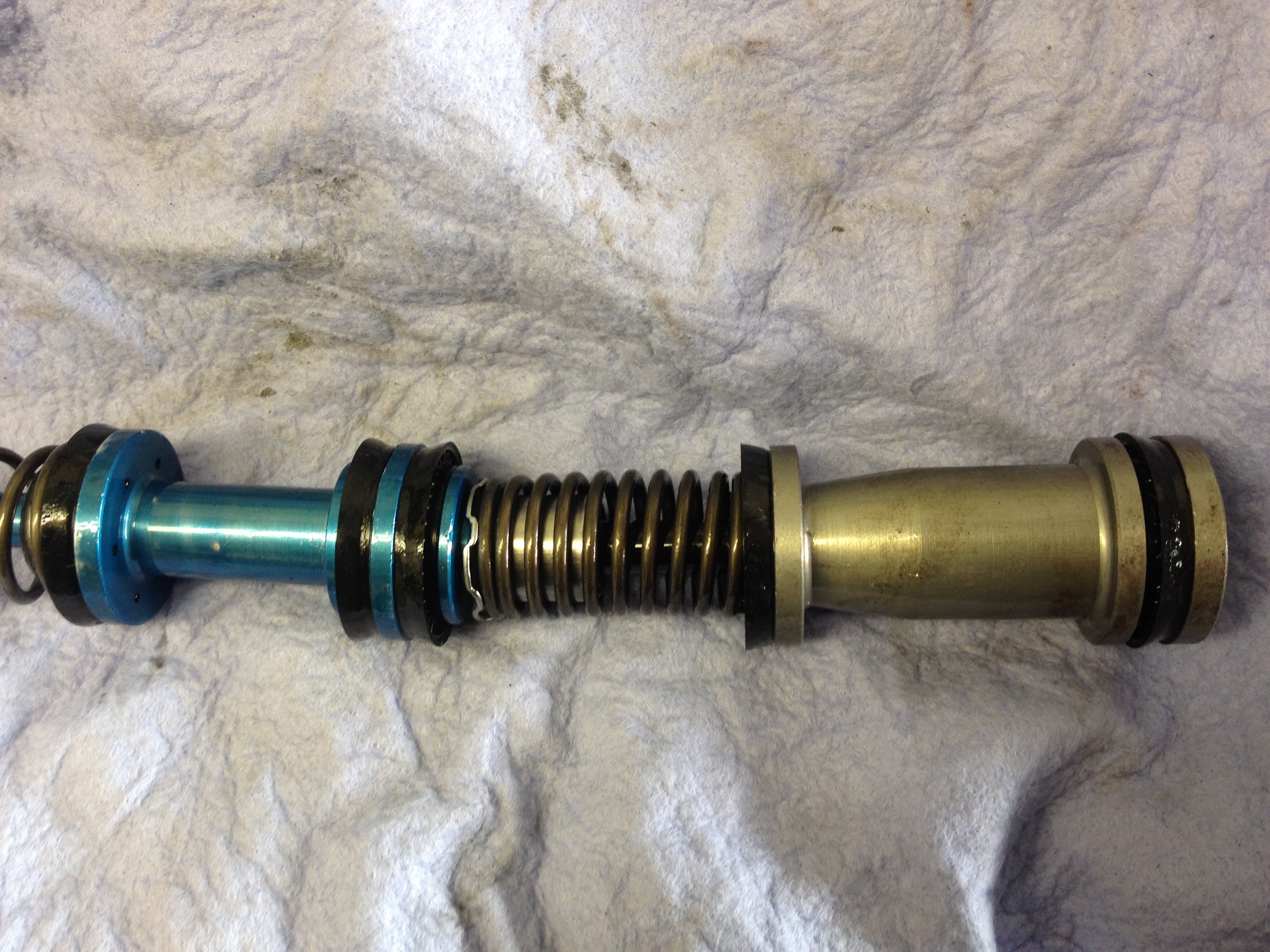

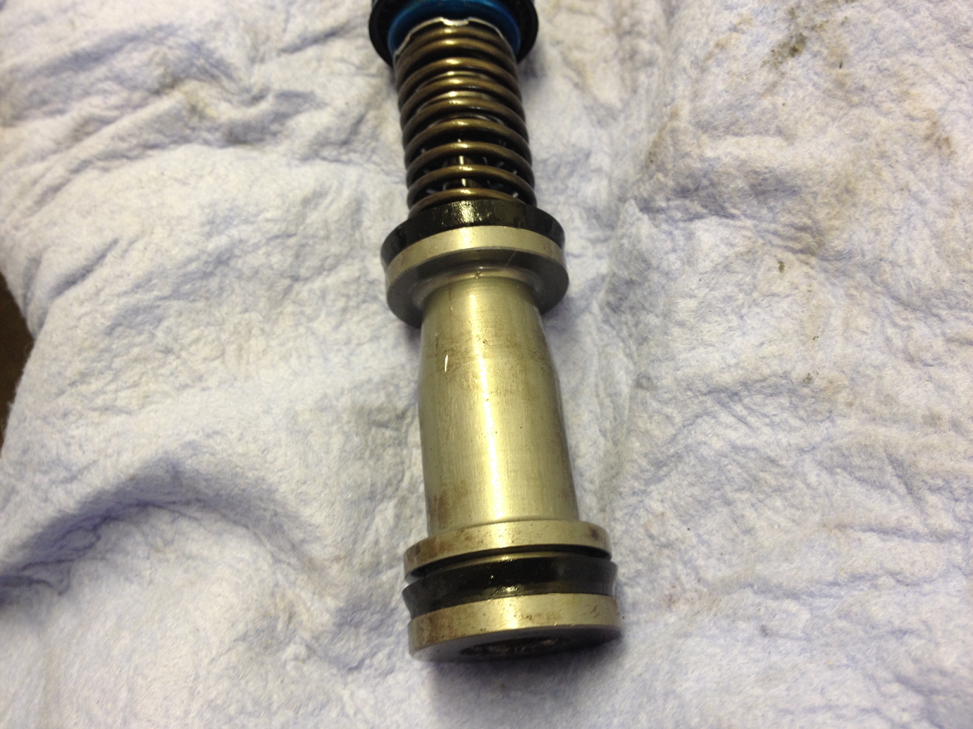

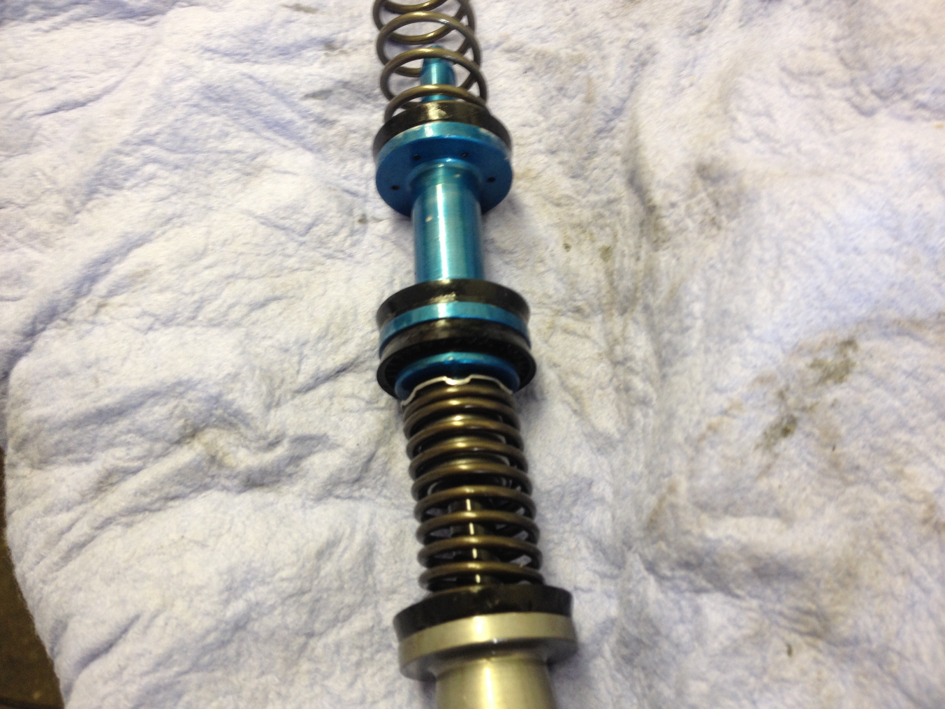

So, habe am Verteilerventil geguckt, habe aber leider kein Knopf gefunden. Hatte es auch eben mit dem Bench Bleeding wie im ersten Video gemacht, trotzdem kein Erfolg, es sind auch keine Blasen dabei hoch gestiegen. Habe den Bremszylinder jetzt zerlegt und mal Fotos gemacht. Die Innerreien siehen ziemlich neu aus. Bis auf die eine Macke (siehe Bild). Wisst ihr vielleicht, wo es das Set gibt mit den Schläuchen und den Plastiknippel zum entlüften des Hauptbremszylinder?
