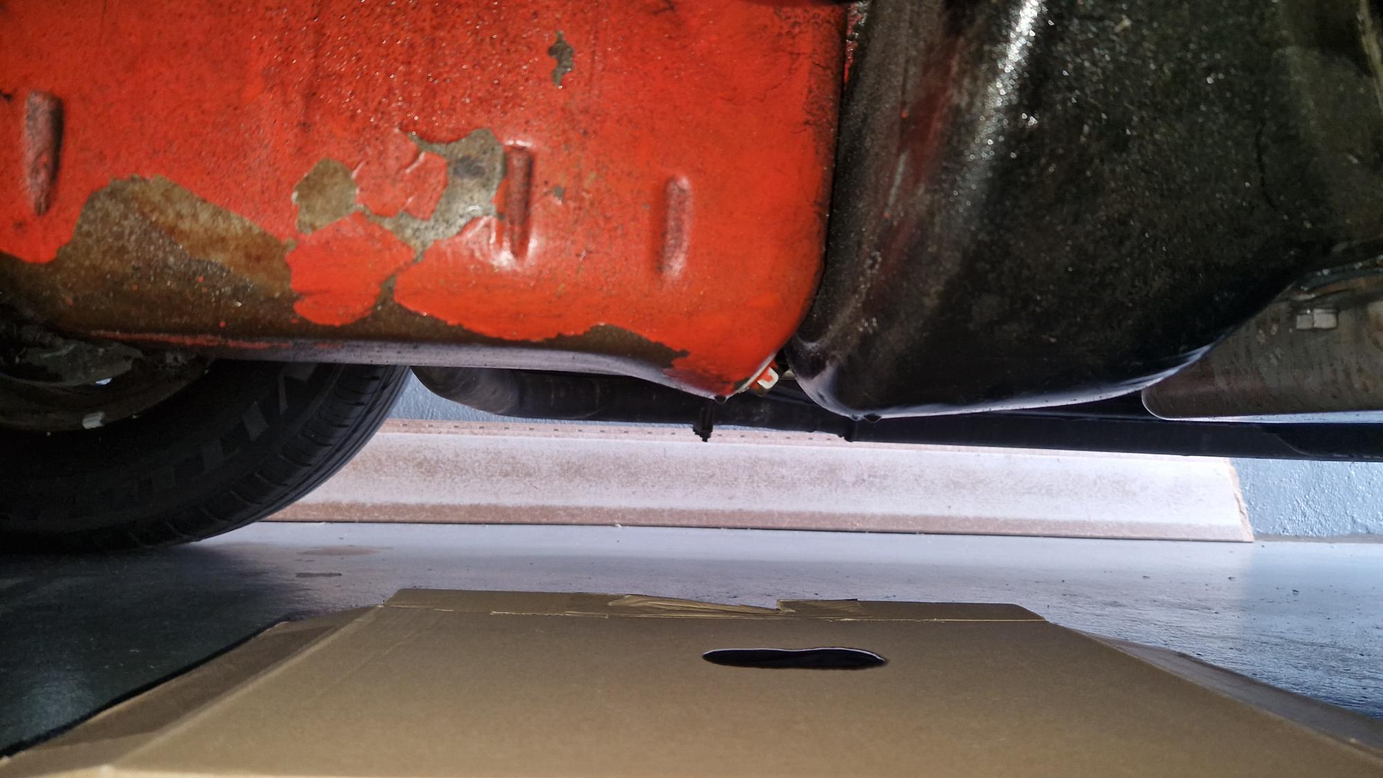

An sich funktioniert das meiste und wichtigste, allerdings tropft sie wirklich übel.
Es gibt zwei Haupt-Tropfstellen die nur ein paar cm auseinander liegen, nämlich an der Motor-Ölwanne und dahinter am Automatik Getriebe.
Nach einer ausführlichen ersten Ausfahrt und gut warm in die Garage gestellt ergab sich über Nacht ein ordentlicher Ölfleck von ca. 40x10cm......

Hast du schon geprüft, ob die Dichtungen rund um die Ölwanne oder den Getriebeabdichtungssitz beschädigt sind? Es könnte auch an altertümlicher Korrosion liegen.

Ist es Motoröl oder Getriebeöl?
Motor öl ?
-Dichtung Ölwanne ?
-Olwanne durchgerostet ?
-Simmerring Kurbelwelle / das ist die aufwendigste Variante , weil das Getriebe oder Motor raus muss.
Und da gibt es je nach Motor verschiedene.
Einteilige Simmerringe, 2 Teilige usw.
Meistes muss man das erst zerlegen um zu sehen was verbaut wurde
Getriebe Öl
- Abdichtung zwischen Wandler und Getriebe,
Getriebeol sollte rötlich und durchsichtig sein, wenn es OK ist.
Motoröl ist mehr braun oder schwarz.
