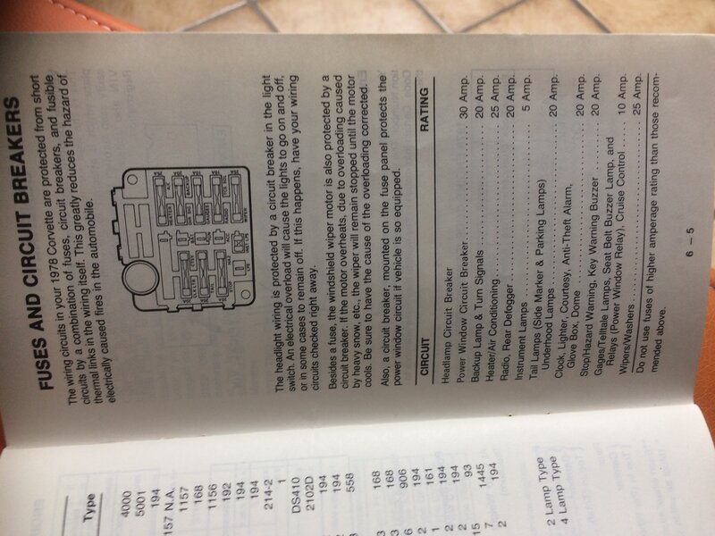

Re: Instrumenten Beleuchtung
Da Du wohl keine originale Bedienungsanleitung zu haben scheinst, habe ich von meinem 78er Pace Car mal die Belegung der Sicherungen fotografiert. Sollte bei deiner 77er auch so sein, aber check es auf jeden Fall mal.
Ja vielen Dank für die Mühe .Schönes Wochenende Danke
