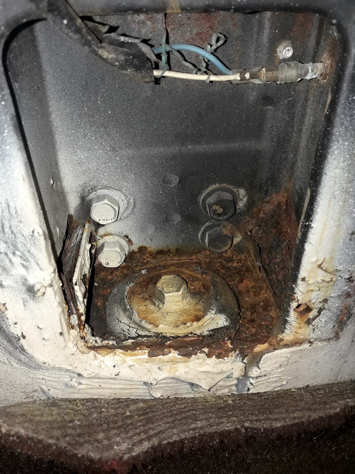

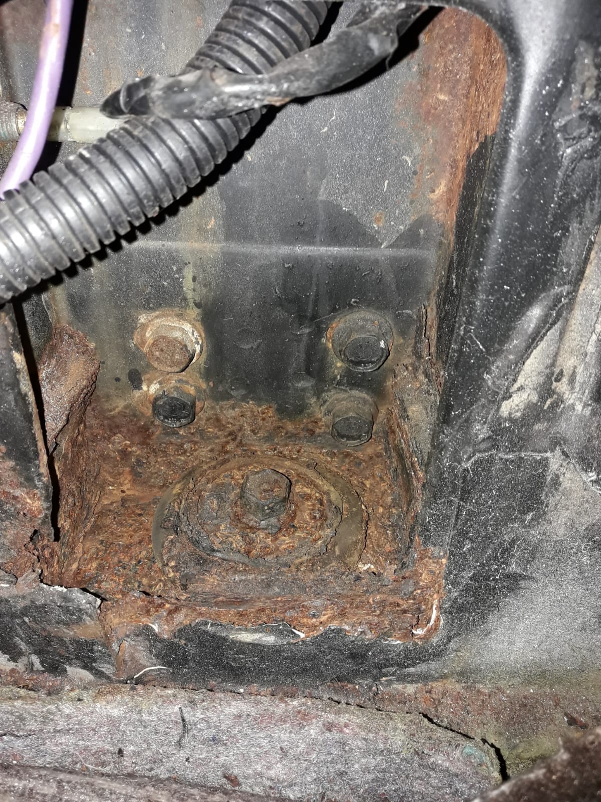

Hallo zusammen ....Ich restauriere seid Jahren Amerikanische Oldtimer . Eigendlich hat mich Rost noch nie von einem Fahrzeugkauf abgehalten ..Jetzt hat meine Frau eine 78 Corvette C 3 gesehen Jubiläumsmodell für relativ wenig Geld die wir uns wieder aufbauen könnten
...jetzt meine Frage an Euch liebe Corvette Gemeinde ..Kann man so eine Corvette noch retten oder was meint ihr....Motor Getriebe Lack super....Im Innenraum gibt es noch Arbeit aber die A Säule macht mir Sorgen ....Vielen Dank im Vorraus für eure Einschätzung

Meiner Meinung nach - schlimmer Zustand, extrem viel Arbeit. Wie der Scheibenrahmen ausschaut, kann man nur ahnen.
Wenn man oben am Rahmen der Frontscheibe mit sanfter Gewalt drückt und es knirscht, bzw. der ganze Frontscheibenrahmen leicht beweglich ist, kommt das volle Programm in punkto Neuaufbau vom Scheibenrahmen auf Dich zu.

Ich sag immer es liegt im eigenen Ermessen ob es sich lohnt. Für jemanden der sich seinen Traum erfüllt und das Auto nicht mehr verkaufen möchte, ja. Aufs Geld darf man dann nicht gucken und der Weg ist der Ziel.
Günstig kaufen mit dem Gedanken später beim Verkauf noch Gewinn zu machen geht meist daneben.
Ist dann ähnlich wie z.B. eine Modelleisenbahn, wenn sie fertig ist wird es langweilig.
