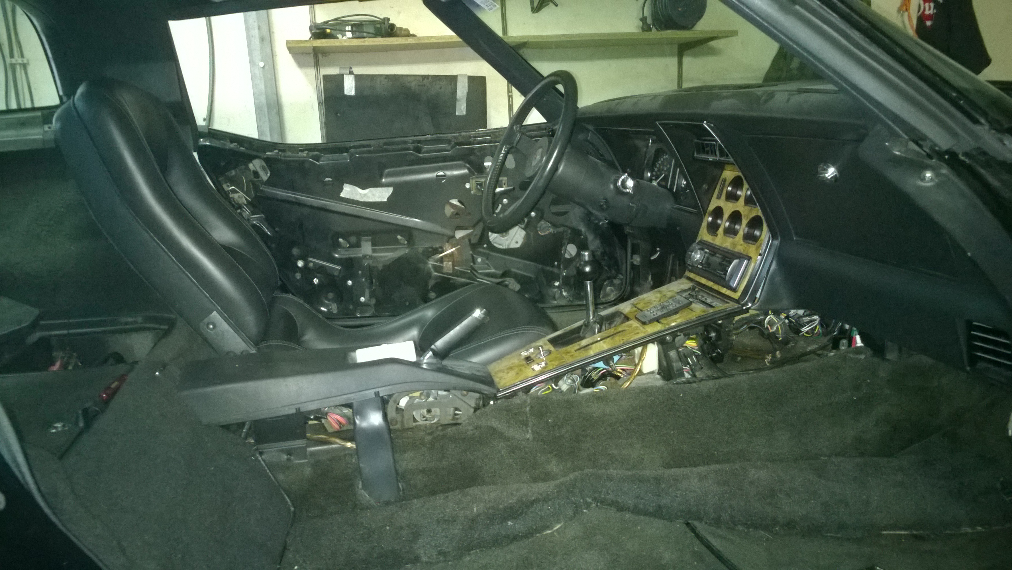

Erstmal die normalen Verdächtigen nach und nach checken.
Radio, Uhr.
Dann alle Birnen der Innenbeleuchtung mal rausnehmen inklusive der Motorraum Beleuchtung .
Hast du eine elektrische Antenne?
Dann mal das Seitenteil (Teppich)von deiner Mittekonsole abmachen und nachschauen was da ev. so an alten Kabeln alles drinne liegt und dann verfolgen.
Bei mir fand ich da alles mögliche drinne.
Fette Boxenkabel, Kabel wahrscheinlich für Verstärker usw.
Ansonsten alles durchmessen.
Bombe
