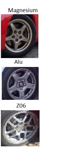

-abgebildet mit C6 Felden .
Die orginalen C5 Felgen waren aus Magnesium.
Sind die drauf, darauf achten, das diese nicht durch Bordsteinschäden
beschädigt sind. Magnesium kann man nicht reparieren ( schweißen).
-Die Orginalflegen sind teuer und kaum noch zu bekommen.
Würde ich aber in jedem Falle vorziehen.

RUBY hat geschrieben:-Die Orginalflegen sind teuer und kaum noch zu bekommen.
Sorry für OT
@Ruby: Welche Originalfelgen meinst Du damit, Frank? Die Magnesium- oder die Chromfelgen?
Gruß, André

dersuchende hat geschrieben:RUBY hat geschrieben:-Die Orginalflegen sind teuer und kaum noch zu bekommen.
Gruß, André
Antwort gibt es hier , hierhin verschoben:
http://www.corvette-germany.de/forum/viewtopic.php?f=11&t=3822
