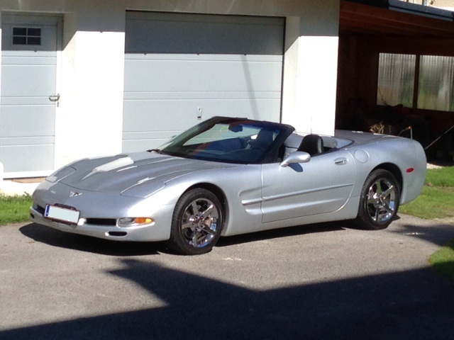

Habe nun schon bei schönem Wetter meine ersten 600 km fahren dürfen .... alles perfekt! Vorne brauche ich noch eine silberne Corvette Abdeckung .... vielleicht finde ich ja sowas mal zufällig in meiner Farbe.
Hier ein Bild:
Hier ein Bild:
- Vette.JPG (87.46 KiB) 17608-mal betrachtet

Re: Corvette C5 Neulingsfragen!!!
Cool. Glückwunsch zur neuen C5 ![drinks [smilie=drinks.gif]](./images/smilies/drinks.gif)
- Wohnort: Hagen
- Fahrzeug: C6-LS3
Schöne klassische Farbkombi ![good [smilie=good.gif]](./images/smilies/good.gif)
Romeomustdie11 hat geschrieben:Schöne klassische Farbkombi
Auf jeden Fall!
Kommt mir so bekannt vor! Herzlichen Glückwunsch!
Farbkombi? Ich seh nur silber, oder ist die Garage mit gemeint?
Ja klar, die Farbkombi zwischen dem RAL9006 (der Garagetüre) und dem Quick Silver Metallic (der C5) ....
