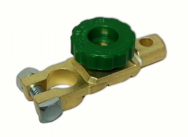

Hallo zusammen,
Alle, die einen Batterietrenner verbaut und ab und zu mal Startprobleme oder Ausfälle im Bordnetz haben, sollten mal die Kontaktflächen des Batterietrenners prüfen auf Oxydation und Kontaktunterbrechung.
Rändelschraube kompl. raus, Kontaktflächen mit Flies reinigen, Polfett, fertig.
Sicherung im Bypass – soweit verbaut – prüfen, ob noch intakt.
Ein sicheres Starten, gesegnete und schöne Feiertage sowie ein gutes neues Jahr 2015 wünschen

Bis jetzt hatte ich nie Probleme mit dem Trenner, Dieter. Aber danke für den Tipp.
Gruß, André

Genau aus dem von Dieter genannten Grund habe ich meinen Trenner nach 10 Jahren aus der C 3 geschmissen.
Gruß Karl

Ich kann mir nur irgendwie nicht vorstellen, dass ich meine Elektronik bzw. Steuergeräte kille wenn ich Anfang November den Trenner rein- und Ende März wieder rausdrehe, 1x Jahr den Strom abdrehe?

Hallo zusammen,
Ein Batterietrenner als "Hilfskrücke" zu verwenden, um z. B. ein Entladen der Batterie zu vermeiden,
ist u. B. der vor beschriebenen Probleme nicht empfehlenswert.
Sinn und Zweck ist ja:
1. Über einen längeren Zeitraum (z. B. Winterphase) das Entladen der Batterie zu verhindern.
2. Für eine Reparatur, einen Test oder ein Reset schnell mal eine Unterbrechung zu erreichen, usw.

Richtig Dieter, so ein Trennschalter macht bei manchen Leuten schon Sinn nur den Dauereinsatz sollte man vermeiden. Mehrfach täglich über den Schalter den Saft abdrehen wird auf Dauer nicht ohne Folgen bleiben.
1x im Jahr halte ich für völlig unbedenklich.
