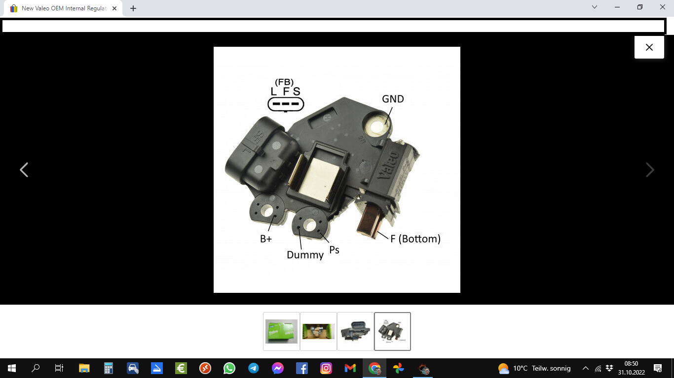

Hallo Werner, vielen Dank für deine Hilfe, ich weiß das sehr zu schätzen
Meinst du dieses Plus wie auf dem Bild gezeigt?
Re: Ladesystem reparieren
Das mit der Brücke hat zu keinem Erfolg geführt, die Meldung kam weiter hin.
