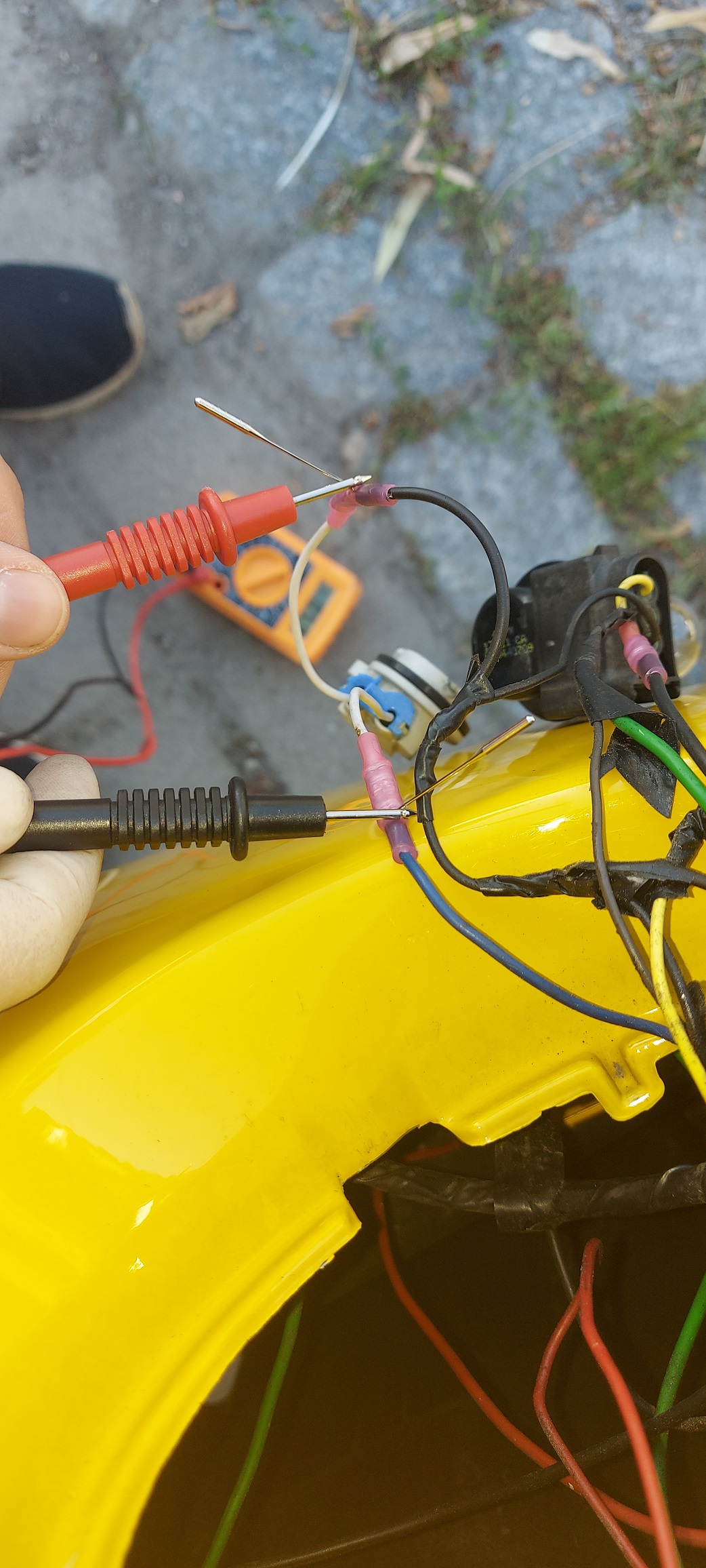

Danke Jungs für den ersten Hinweis, viel weiter bin ich nicht gekommen:
Ich habe mit dem Multimeter den Lampensockel durchgemessen, während die Warnblinklichter an waren. Ich habe links zwischen 1v-9,5V gemessen. Als Referenz habe ich den rechten Blinker auch ausgebaut und rechts zwischen 1v-10,5V gemessen. Beide male habe ich die Lampen untereinander ausgetauscht und nur rechts hat die Glühbirne geleuchtet.
Ich bin mit meinem ABC am Ende. Wenn ich doch Spannung abgreifen kann, warum leuchtet dann die Lampe nicht? Also genügend Spannung liegt definitiv an. Auch habe ich den Sockel nach Beschädigungen innen durchsucht und nichts gefunden.
Hat jemand eine Ahnung was ich noch tun könnte?

Wenn du ohne Lampe femessen hast, kann bei einer schlechten Verbindung zwar Spannung (Volt) anliegen, aber kaum Strom (Ampere) vorhanden sein.
Miss nochmal bei eingebauter Lampe. Dann wird die Spannung wohl zusammenbrechen und 0 Volt anzeigen.

Aber eigentlich brauchst du das auch gar nicht machen.
Es ist ja nach deinen Versuchen schon klar, dass der Strom irgendwo zusammenbricht.
Könntest aber beim Blinken mal ein zusätzliches Kabel von Masse seitlich an die Lampe drücken.
Wenn es dann immer noch nicht Blinkt, weißt du wenigstens welches Kablel (Plus oder Minus) schlechten Kontakt hat.
Bei der C5 könnte man z. B. zwei Nadeln neben den Kabeln reinstecken.
Manche pieksen auch mit einer Nadel die Isolierung an.

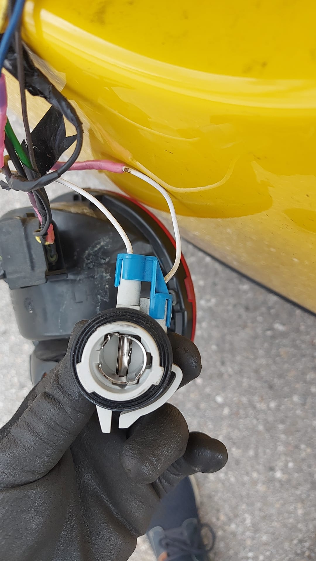

Die Lampenfassung ohne Lampe sieht so aus, aber mit dem zusätzlichen Kabel werde ich es als nächstes versuchen.

Wenn du die blaue Halterung weg machst, müsstest du mit einer Nadel oder einem dünnrn Nagel die Kabel kontaktieren könne.
Ja, aber erst mal mit dem zusätzlichen Kabel testen.

Wenn das Multimeter Durchgang anzeigt, heißt das nicht dass der Kontakt OK ist.
Das Multimeter misst ja nur mit ganz wenig Strom.
Eine Lampe braucht aber viel Strom.
Du weißt jetzt nur dass wenig Strom fließen kann. Weißt aber immer noch nicht, ob auch viel Strom fließen kann.
Du hast doch bestimmt irgendwo ein Stück Kabel herumliegen. Befestige ein Ende am äußeren Lamoensockel wo Masse anliegen soll und leg das andere Kabelende auf die Minusklemme der Batterie, oder irgendwo auf einen träger wo Masse drauf ist.
Wenn es dann Blinkt oder auch nicht, wissen wir wenigstens welches Kabel ein Kontaktprobkem hat.

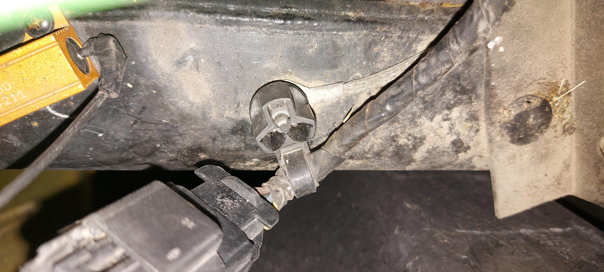

Wenn der Strom am vorderen Blinker abgegriffen wird kann es ja wohl kaum am BCM liegen. Dieses Kabel welches da verlegt wurde würde ich verfolgen samt der Stelle wo es angeschlossen ist und auf gute Masse an der Fassung prüfen.
Re: Linker Heckblinker ohne Funktion
Genau, das wenn es vorne Blinkt und es da ja abgegriffen wurde, fällt das BCM schon mal aus!
Hallo Andre,
das Signal hatte ich nicht vorne abgegriffen.Da war zwischenzeitlich jemand dran.
Ich hatte es vorne nur mit löten und Schrumpschlauch neu verbunden.
BCM scheidet aus weil das Signal von vorne kommt und der vordere Blinker ja geht.
Es kann auch einer der Lastwiderstände defekt sein.
Erklärt zwar nicht warum der hintere Blinker nicht geht ,aber die Blinkfolge links würde das erklären.
Ich meinte den anderen Andre,den Threadersteller...
Wenn die Masse vom Lastwiderstand und die der Fassung identisch sind,würde ich auch in dem Bereich suchen.
