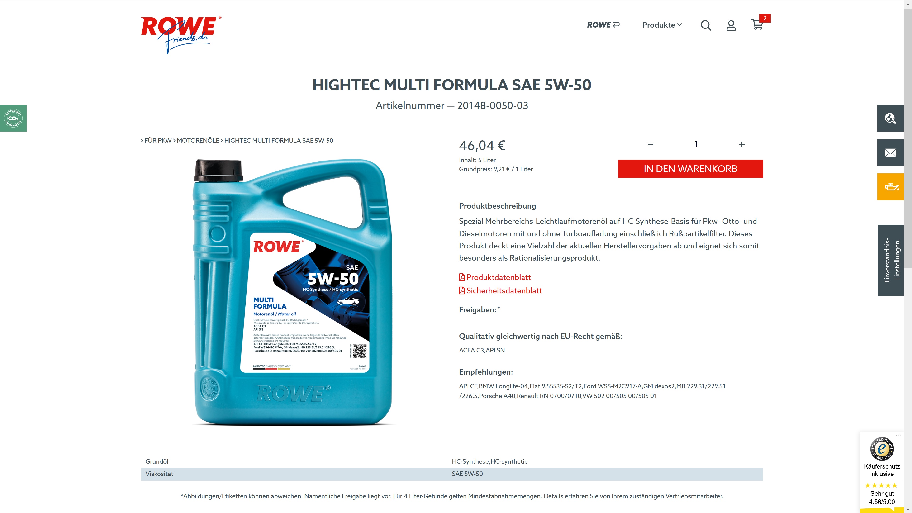

für alle die auf der Suche nach einem 5W-50 Motoröl mit Dexos2 Freigabe sind, habe ich das hier gefunden.
Habe mit dem Rowe Öl im Gegensatz zum Mobil1 5W-50 einen um etwa 0,1 Bar höheren Öldruck. Also bei genau 80°C Öltemperatur mit dem Mobil1 ca.2,9 Bar und mit dem Rowe ca.3,0Bar.
Die Vergleichswerte sind jeweils nach einem frischen Ölwechsel beim ersten warmfahren abgelesen. Wenn ich die Datenblätter der beiden Öle richtig interpretiere, ist die Viskosität des Rowe Öles bei 100°C auch etwas höher als beim Mobil1, das würde den minimal höheren Öldruck dann wohl erklären...oder?
Ob das nun ein Qualitätsmerkmal ist, kann ich nicht sagen aber da das Rowe Öl die Dexos2 Freigabe hat, ist es für den einen oder anderen vielleicht interessant.

Rowe schreibt es erfüllt die Dexos2 Anforderungen. Eine Dexos2 Freigabe hat es aber nicht!
