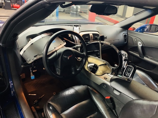

Klatsch dir den von IMC Köln rein, hab ich auch gemacht. Accessory Mode musst du vor Abstecken des echten Schlosses einschalten damit der Bolzen einfährt und das Lenkrad entriegelt ist. Sobald du den Eli angesteckt hast, kannst du den Acc Mode wieder ausschalten. Teste aber anschließend unbedingt die Funktion des Elis bevor du wieder alles zusammenbaust.

Ich habe mit IMCKoeln Kontakt aufgenommen und wurde bestens beraten und habe mir dort den Lenkradschloss Eliminator (column lock) bestellt.
Das Teil wirkt auf mich hochwertig und funktioniert prima.
Kostenpunkt liegt ca. Bei 150€
Der Einbau dauerte bei mir etwa 1 Stunde (sehr gemütlich)
Kurze Anleitung:
-Lenkrad ganz runter und zu sich fahren.
-Im Lenkradtunnel links hereinlassen und die Tachorahmenblende herausziehen.
„Die Blende ist nur gesteckt und kann einfach herausgezogen werden.
-Dan den Stecker vom Lichtdimmer und Schalttafel links (vom HUD) abstecken und Blende nach rechts legen.
-4 Schrauben (7er Nuss) lösen und das Tacho nach links legen.
=Im hinteren rechten Bereich sieht man dan das Steuergerät und zwei Stecker ( groß und klein ).
-Zündung auf ACC
-Den kleinen Stecker (der erste) herausnehmen, die Haltenase ist etwas hartnäckig.
-Im Display erscheint die Meldung (Lenkschlos reparieren)
-Den Eliminator anstecken
-Zündung Aus und dan wieder ACC und der Fehler sollte weg sein.
„ Ich übernehme keine Haftung „

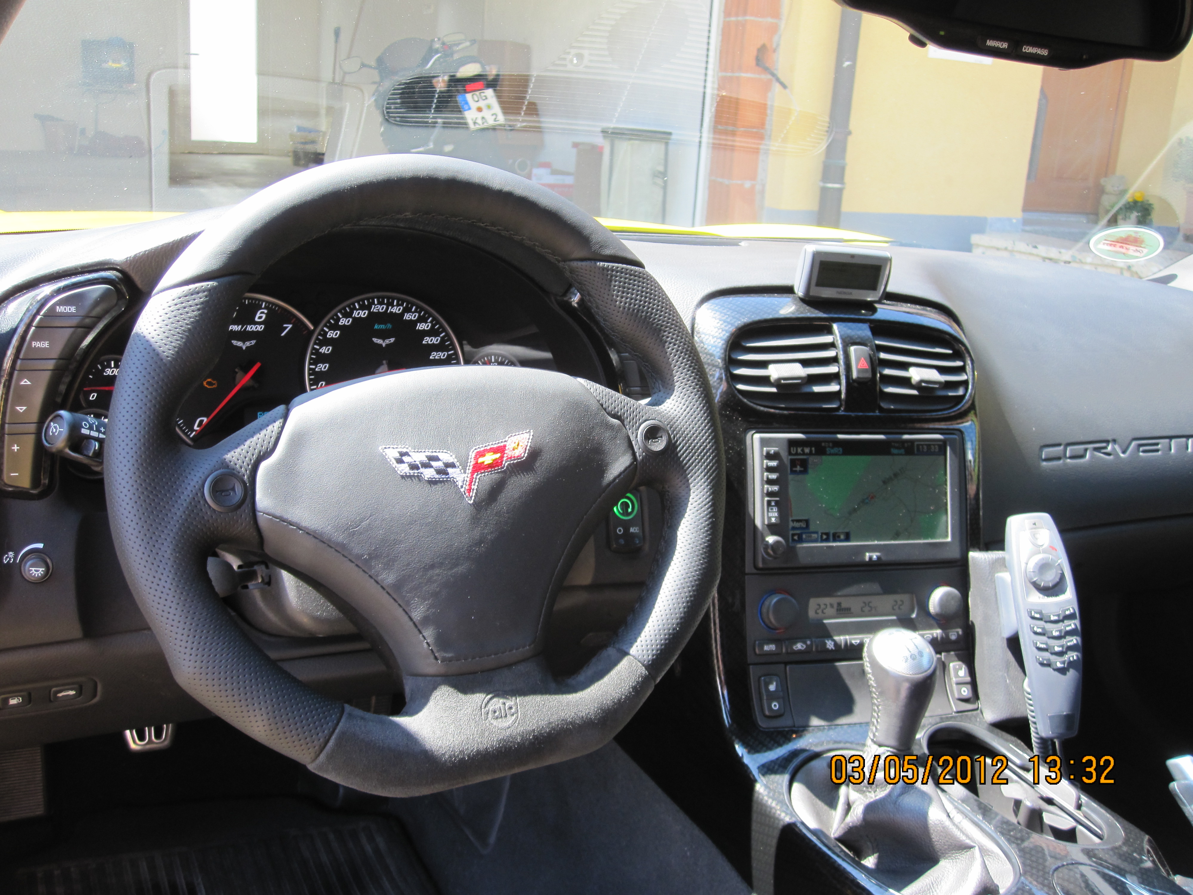

Ich hab mein Orgl. vom Satler Schick machen lassen,oben und unten abgeflacht.
- 086dd25d6ea40490b9c39c072cf1cb15.jpg (163.03 KiB) 12664-mal betrachtet

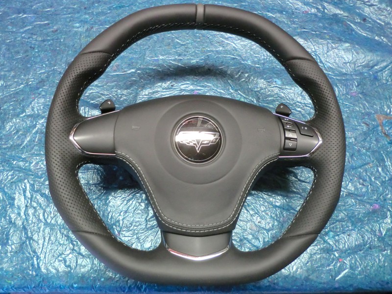

@Thomas:
Das Lenkrad sieht super aus, das wäre natürlich mein Wunsch Lenkrad, allerdings ist das für mich nicht so machbar. evtl. wenn Molle wieder kann werde ich Ihn damit mal nerven :-)
Es muss ja einiges umgebaut werden damit ich das Lenkrad verbauen kann.
Wenn es zu diesem umbau kommt, wird es so eins werden! Das Raid wirkt auf mich etwas zu klein und sieht nach Zubehör aus, es ist auch schön, keine Frage, nur eben halt nicht GM Serie.
