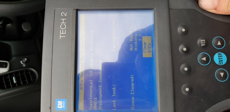

Ich habe leider dasselbe Problem. Lt. Fehlerspeicher nur B0051, keinen anderen Fehler.

Re: C6 Airbaglampe Fehlercode B0051
Wie vom Werner beschrieben, hat es ein neues Steuergerät (mit Anlernen) gebracht. Fehler weg ![dance4 [smilie=dance4.gif]](./images/smilies/dance4.gif)
