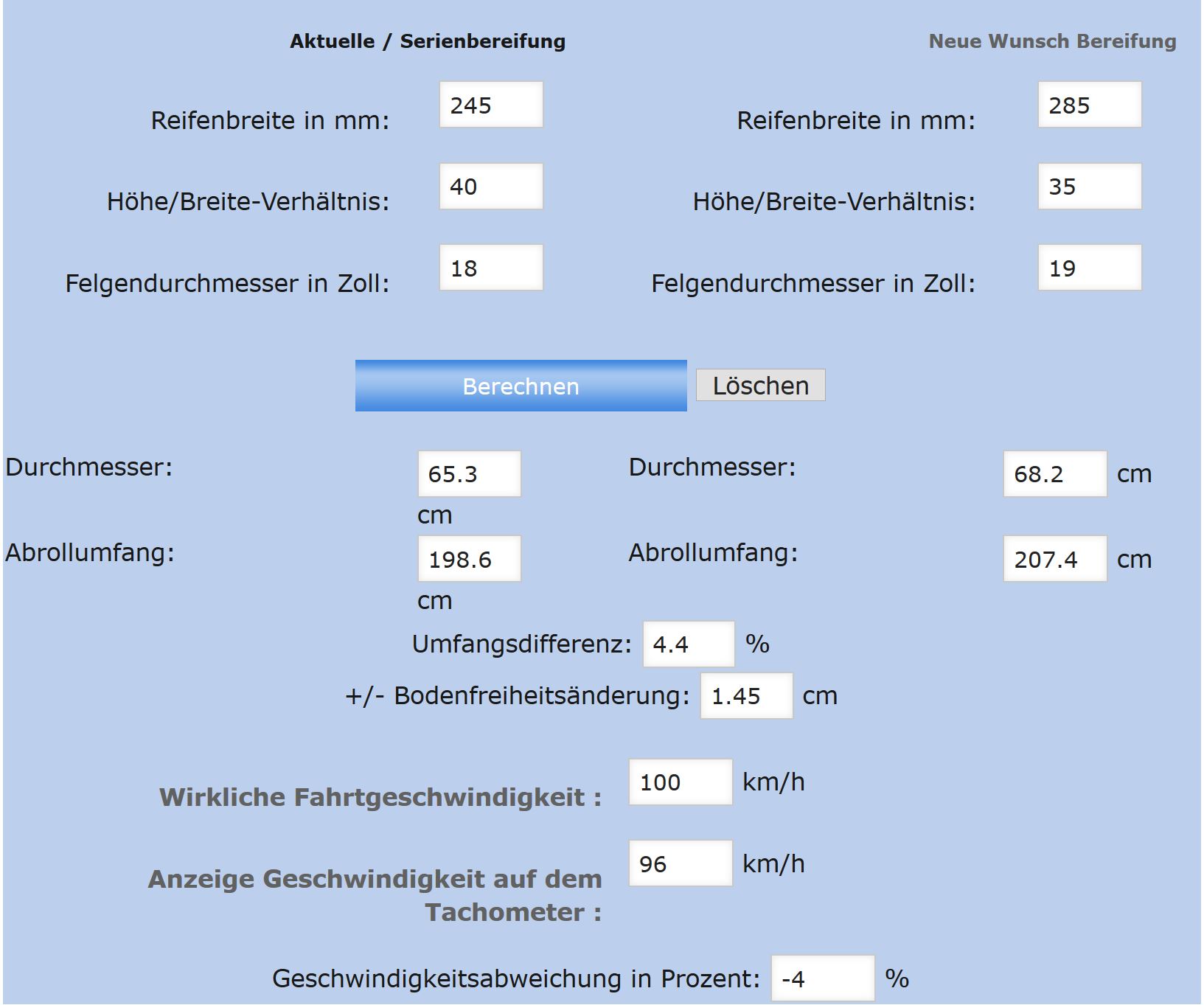

ich habe da mal eine Frage zum Serien Abrollumpfang der C6
Im FAZG-Schein ist folgende Größe eingetragen:
vorne: 245/40 R18
hinten: 285/35 R19
Wenn ich die Seriengröße allerdings vergleiche (vorne/hinten) ist der Abrollumfang doch recht hoch.
Bei Verwendung mit 30er Querschnitt hinten (285/30 R19) ist der Abrollumpfang nahezu Identisch.
Wieso ist Serie schon so eine Abweichung vorgesehen?
vorne: 245/40 R18
hinten: 285/35 R19

Re: C6 Serienbereifung Abrollumpfang v/h
die Differenz im Abrollumfang der Serienbereifung ist richtig und das ASR ist darauf abgestimmt. Wenn du den Abrollumfang angleichst, hast du nur noch Regeleingriffe. Diesem Irrtum bin ich auch schon aufgesessen. Die Abweichung muss relativ eng eingehalten werden, sonst regelt das System. Das erklärt auch, warum unterschiedlich abgefahrene Reifen oder unterschiedliche Reifenmarken schon einmal zu Eingriffen führen. Selbst bei identischen Reifendimensionen kann der Abrollumfang je Hersteller differieren.
Ralf
