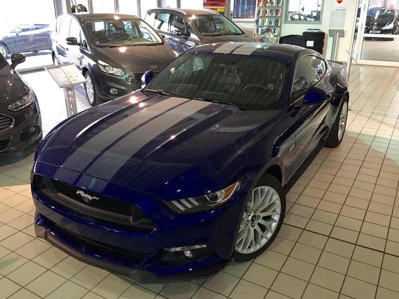

Das war mein 2016er Mustang
Hallo, das wusste ich jetzt nicht, bin neu hier und war auch in noch keinem Forum.
Aber kein Problem, ich bin Thomas, bin 48 Jahre alt und wohne in Schleswig-Holstein an der Nordsee.
Amerikanische Autos waren schon immer mein Traum. 2016 habe ich mir den erfüllt und mir einen neuen Mustang gekauft und etwas bearbeitet. Geiger Klappenauspuff und Spurplatten. Hammer Sound!
