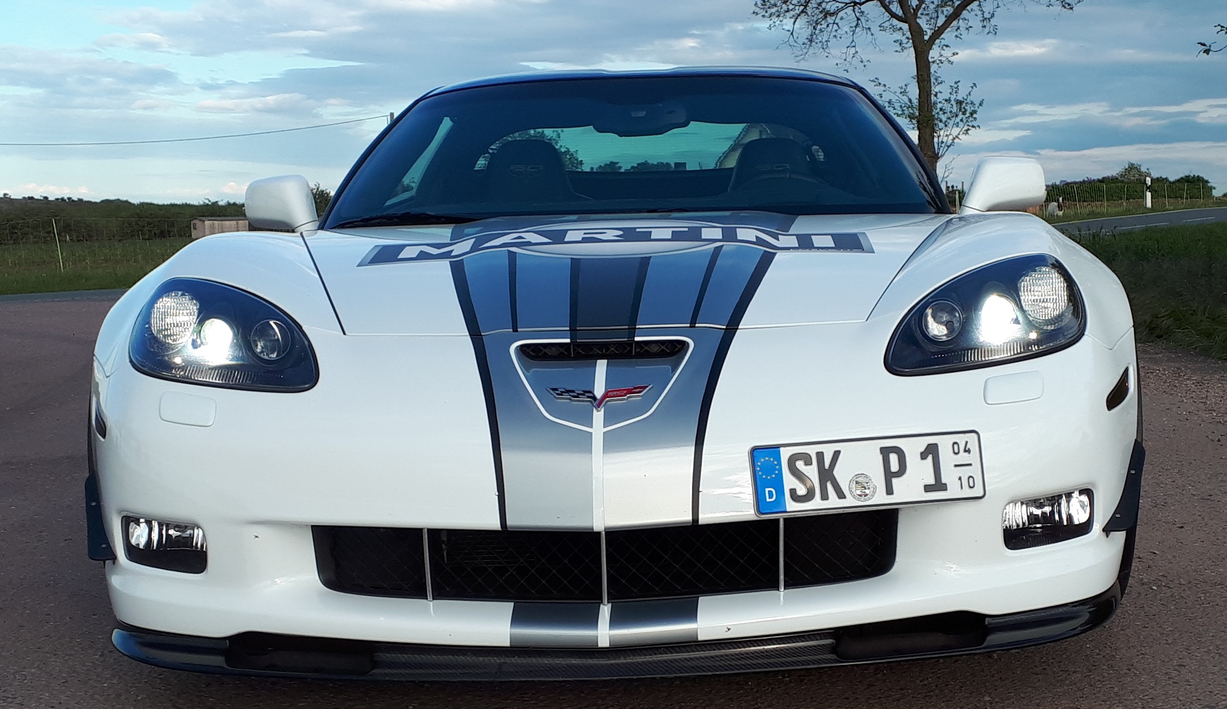

Hallo, welche TFL - LED Lichter in den Nebelscheinwerfern .
Info u. Bilder wären super.
Danke
Gruß[/quote]
Hallo ,
das sind handelsübliche TFL , die passend gemacht habe ud mit Aluwinkeln
und Wäreleitkleber in die Nebelscheinwerfer eingebaut habe .
Gruß Rainer

Re: Neue Scheinwerfer c7 Optik
Kein E Zeichen die SOKO freut sich.
Nachdem ich mir die Full -LED -Scheinwerfer meiner anderen Autos ( Infiniti u. VW Passat ) genauer
angesehen habe und festgestellt habe ,daß auf diesen Scheinwerfern gar nichts steht , habe ich
die DOT / SAE -Kennzeichnung mit einem Carbonstreifen abgeklebt und die gesamten Morimoto
Scheinwerfer mit Steinschlagfolie versehen .
Mit der SOKO wird man dann sehen .Die SOKO wird dann sicherlich darüber freuen , daß meine Auspuffklappen
bei 5000 U /min. aufgehen wenn ich das will . Serienmäßige Öffnung der Klappen bei 3500 U /min.
In meinen Papieren steht 95 dB bei 4725 U /min. .Also zwischen 3500 U /min. und 4725 U /min. droht die
Verhaftung .
Rainer

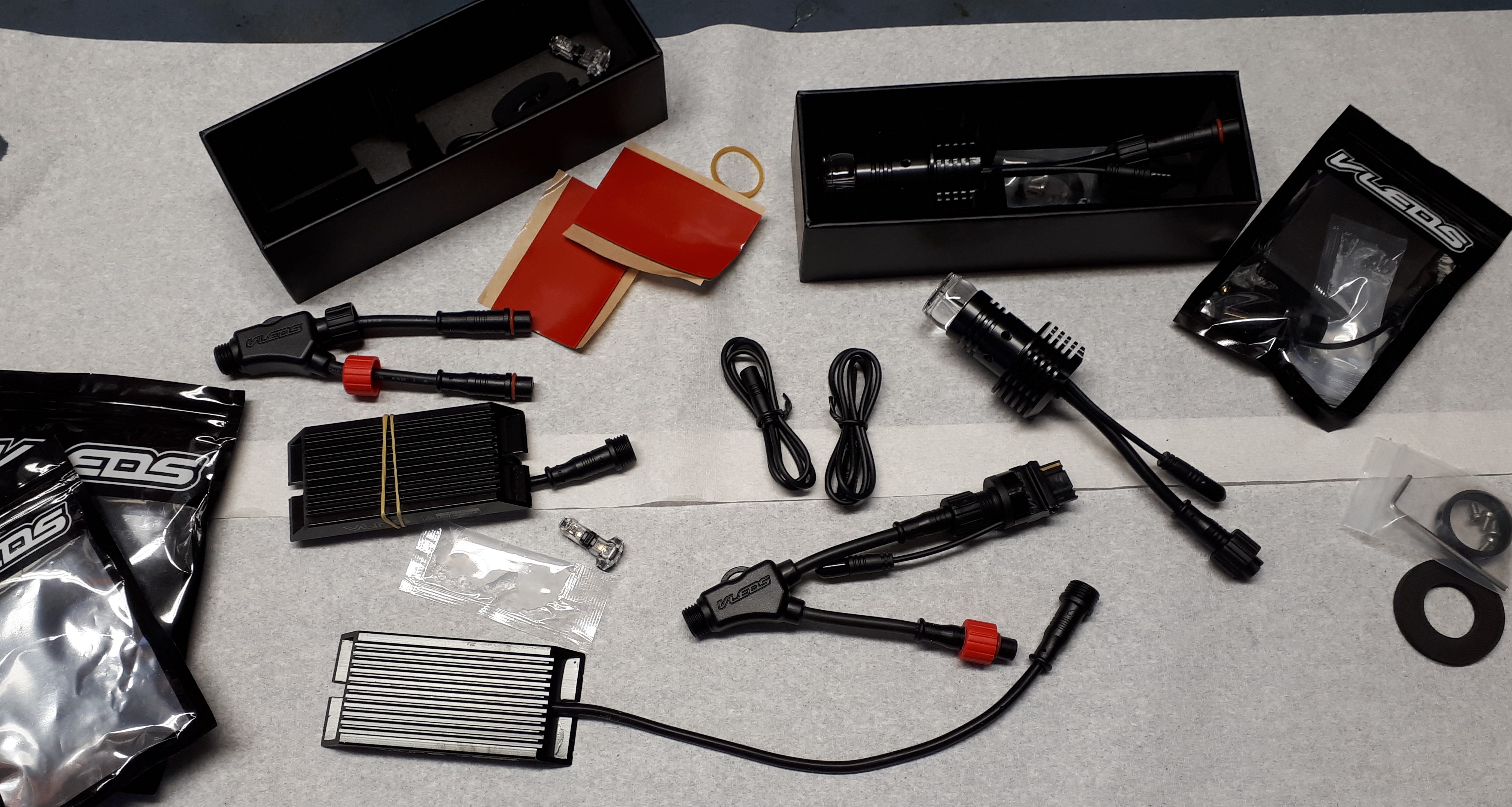

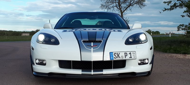

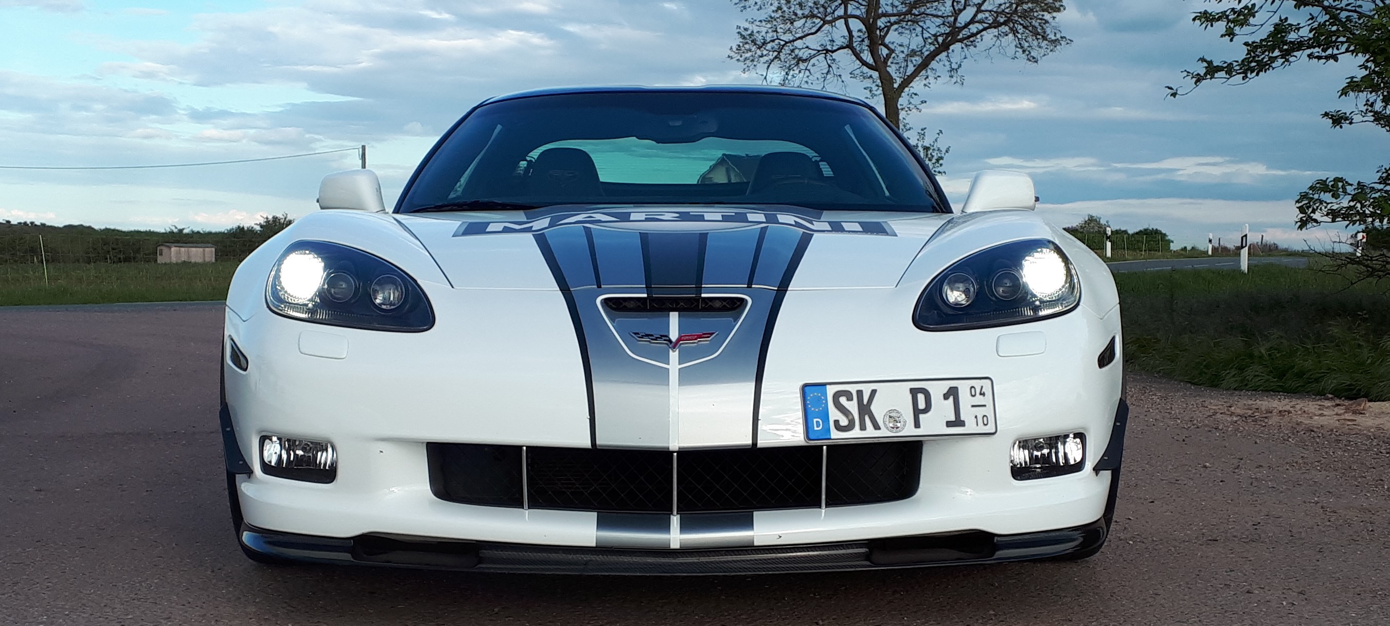

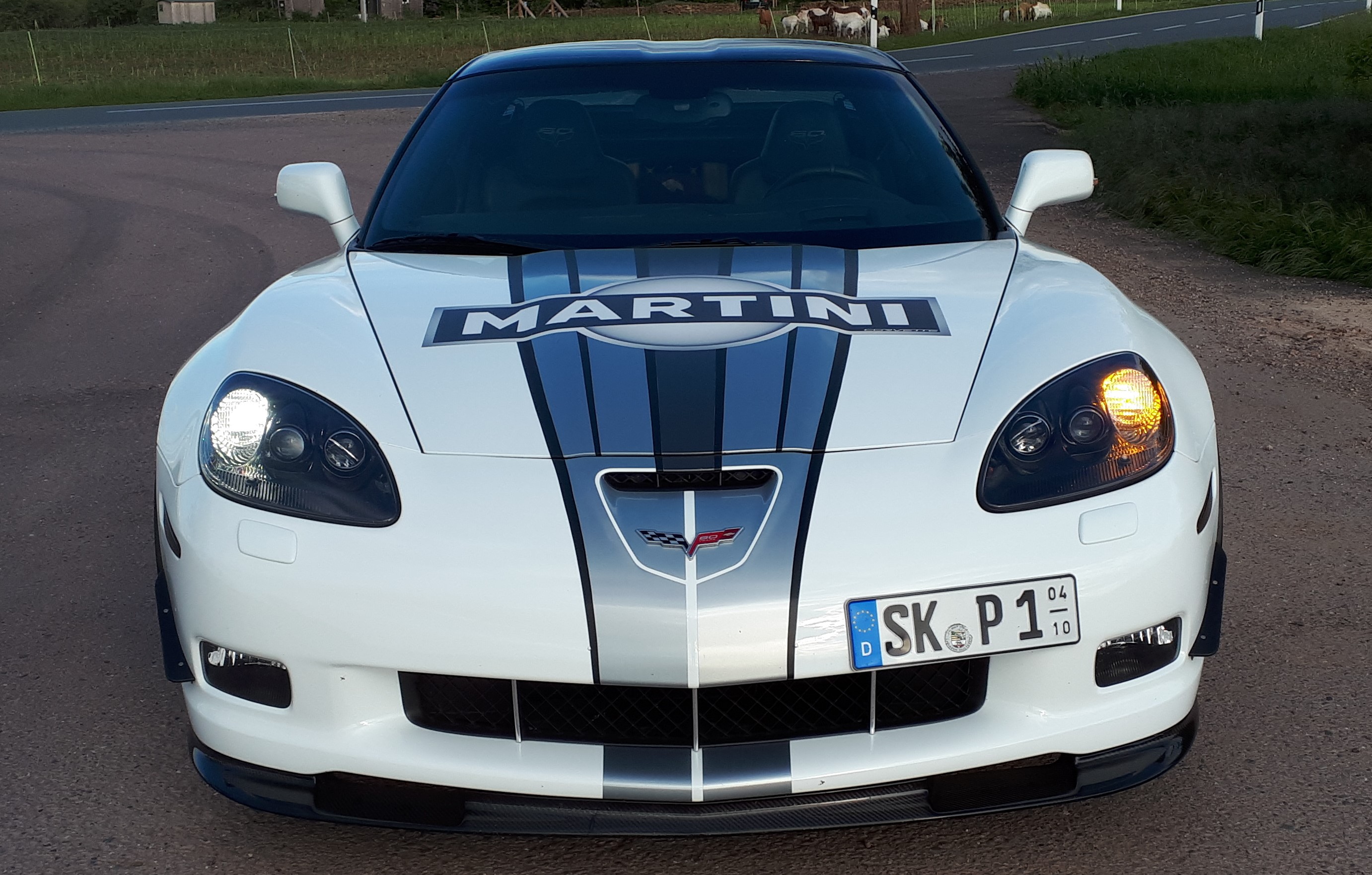

Ich finde das diese Kirmesbuden Beleuchtung an der C6 bisschen fehl am Platz ist ,deshalb habe ich das mal so gemacht wie es aussehen sollte.
Vernünftig in die Blinker Integriert ,wenn die Lichtautomatik angeht timen die sich ab.

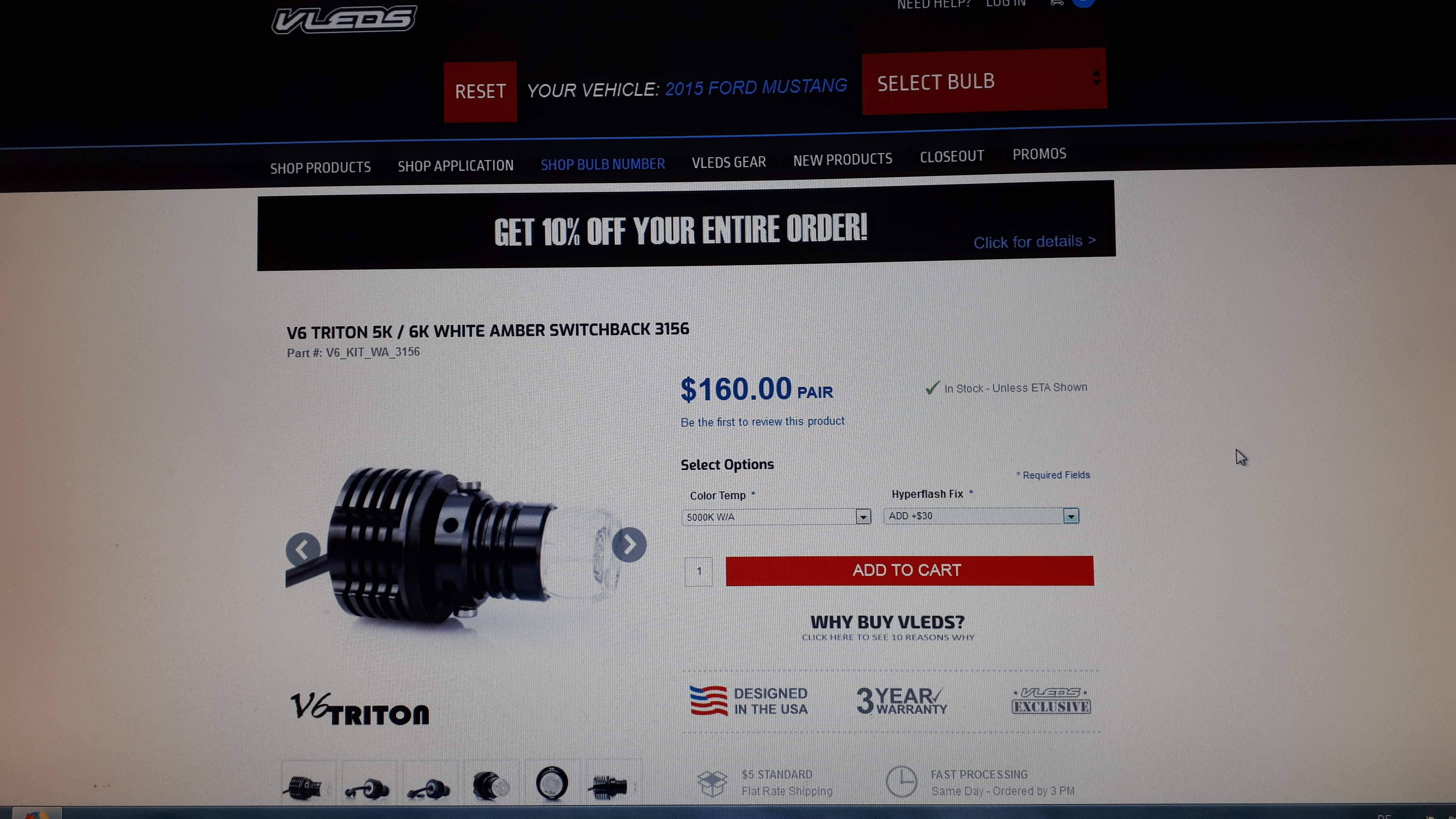

Wo kann man das Kaufen und wie und wo wird das angeklemmt?
- Beiträge: 3728
- Franklt
- Beiträge: 299
- Wohnort: Steinmauern
Oder bei Vled,sind V6 Triton.
Ist alles genau beschrieben.
Man kann auch bei Rockauto einen 3 Pin Sockel für 5 Dollar kaufen,eine Switch Back LED rein,fertig.
Zündungsplus muss ich in jedem Fall hinlegen.
Dann kostet der Spaß nur ca. 40 Dollar.
Optisch nicht von der teuren Variant oder der DLP Variante zu unterscheiden.
Das machen wir bei jeder US Umrüstung.
Mit dem Bausatz geht es noch flinker weil man den Orgl.3156 Sockel dran lassen kann.
Ich wollte es auch Automatisch Dimmbar,und alles Plug and Play.
Die 150€ hab ich aber gern investiert.
