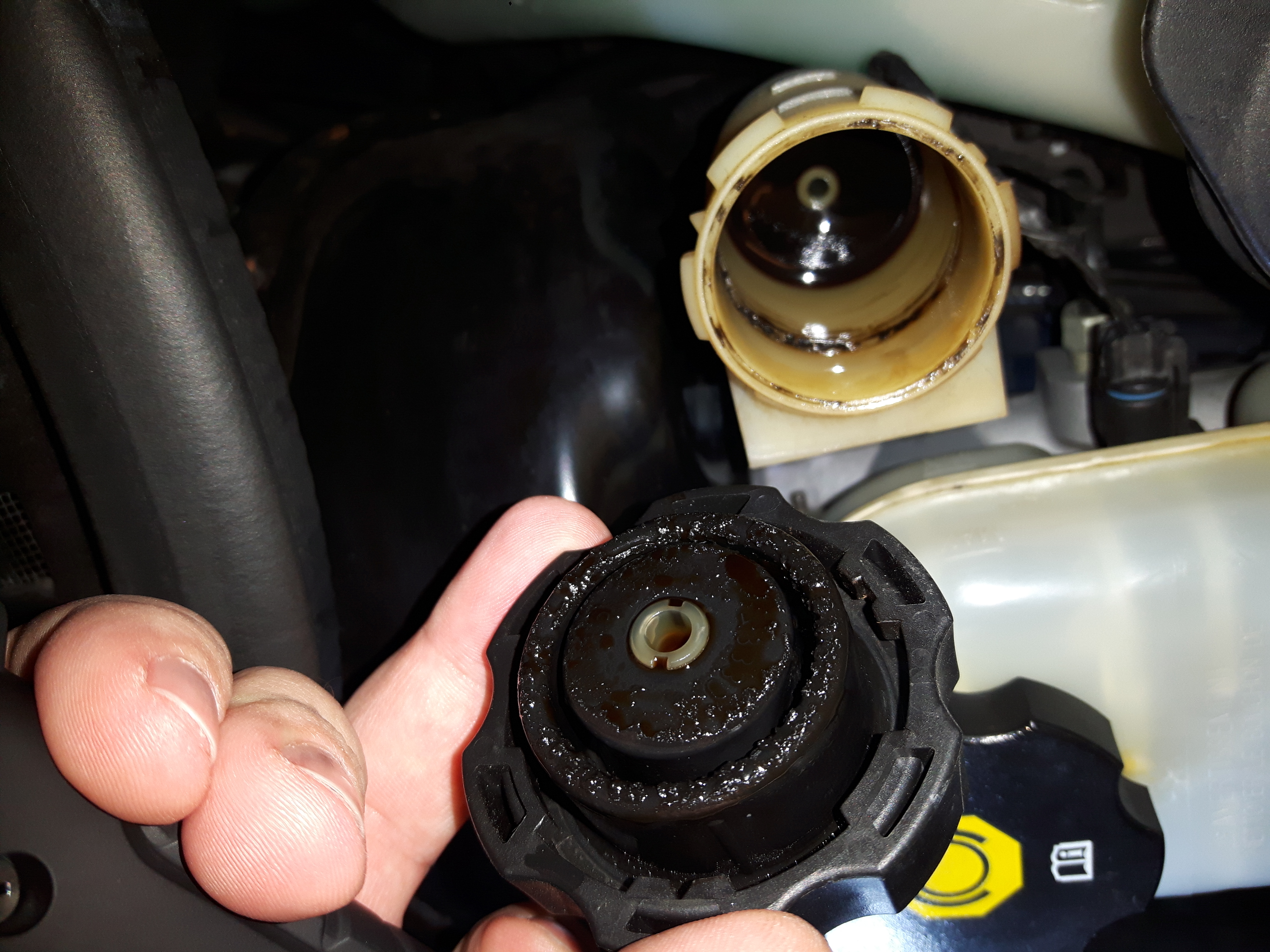

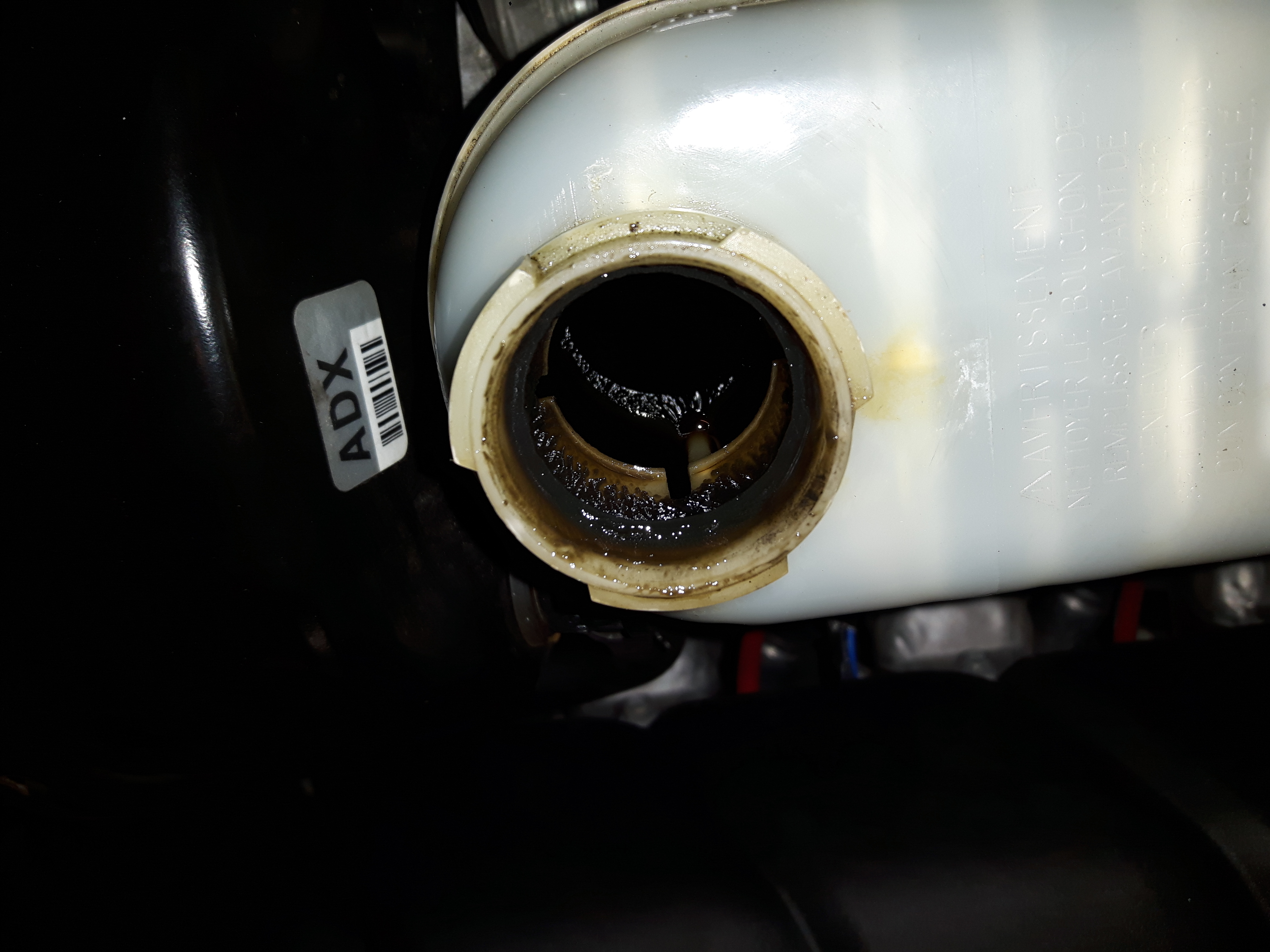

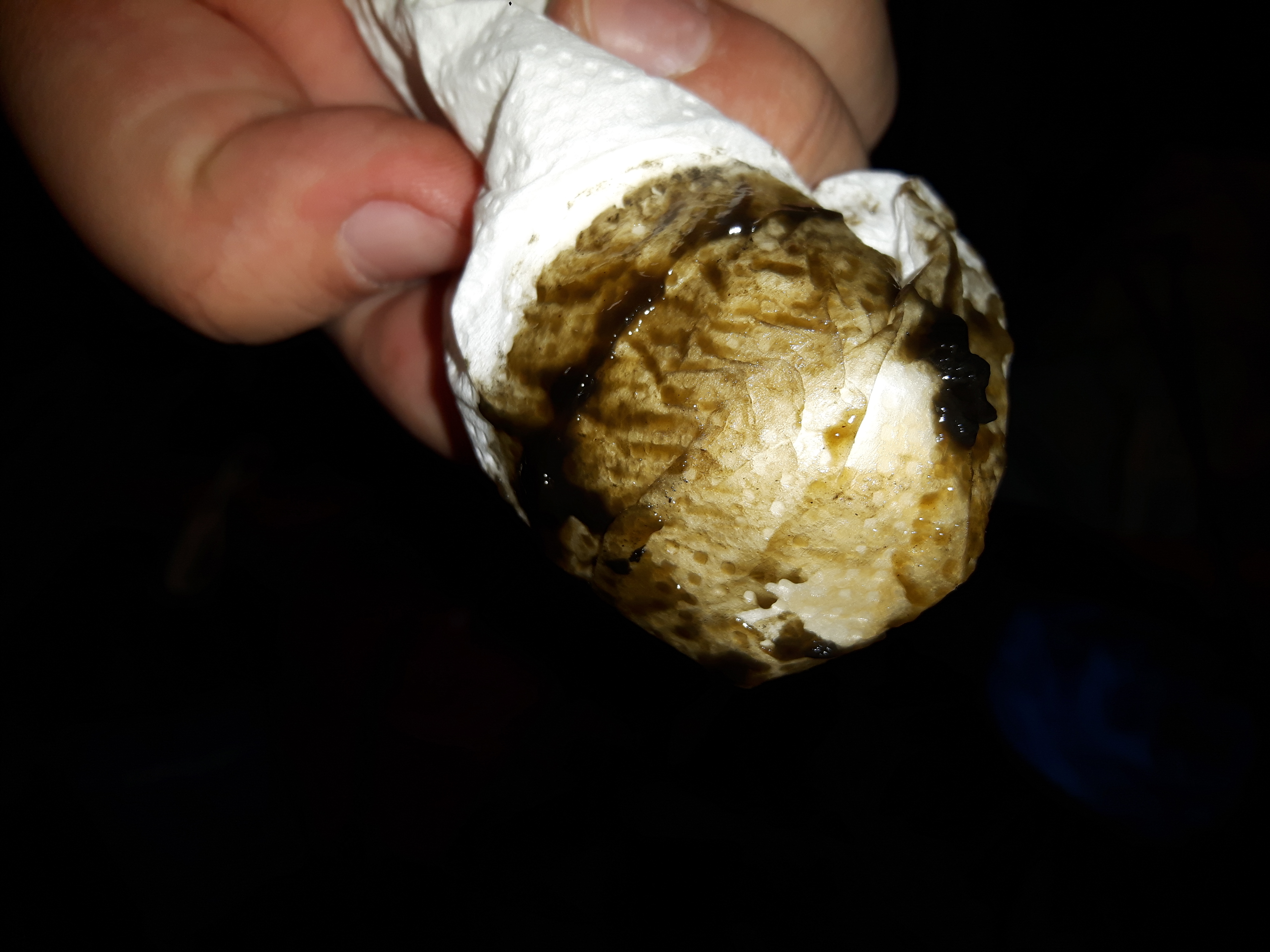

Hallo liebes Forum,
habt Ihr so etwas schon mal gesehen?
Ich bin etwas sprachlos...

Das ist nicht die Bremsflüssigkeit das ist für die Kupplung, sollte dringend gewechselt werden
Re: Bremsflüssigkeit Moosgrün und schleimig
Dumme Frage, was hat die Kupplung mit dem bremsflüssigkeitsbehälter zu tun?
Bremsflüssigkeit ist der Große wo DOT 3 drauf steht.
Der Kleine ist für die Kupplung da hydraulisch, und dort ist DOT 4 drin

Hallo und guten Morgen,
das große Behältnis ist für die Bremse, das kleine für die Kupplung.
Die Bilder stehen auf dem Kopf, ich weiß jedoch nicht warum.
In beide Behälter gehört laut meinem italienischen Bordbuch DOT 3 (umgangssprachlich Bremsflüssigkeit).
Jedoch habe ich so eine Brühe noch nicht gesehen...
MfG Felix
Dann würde ich das mal schleunigst tauschen lassen. Bevor Gelee daraus wird.
