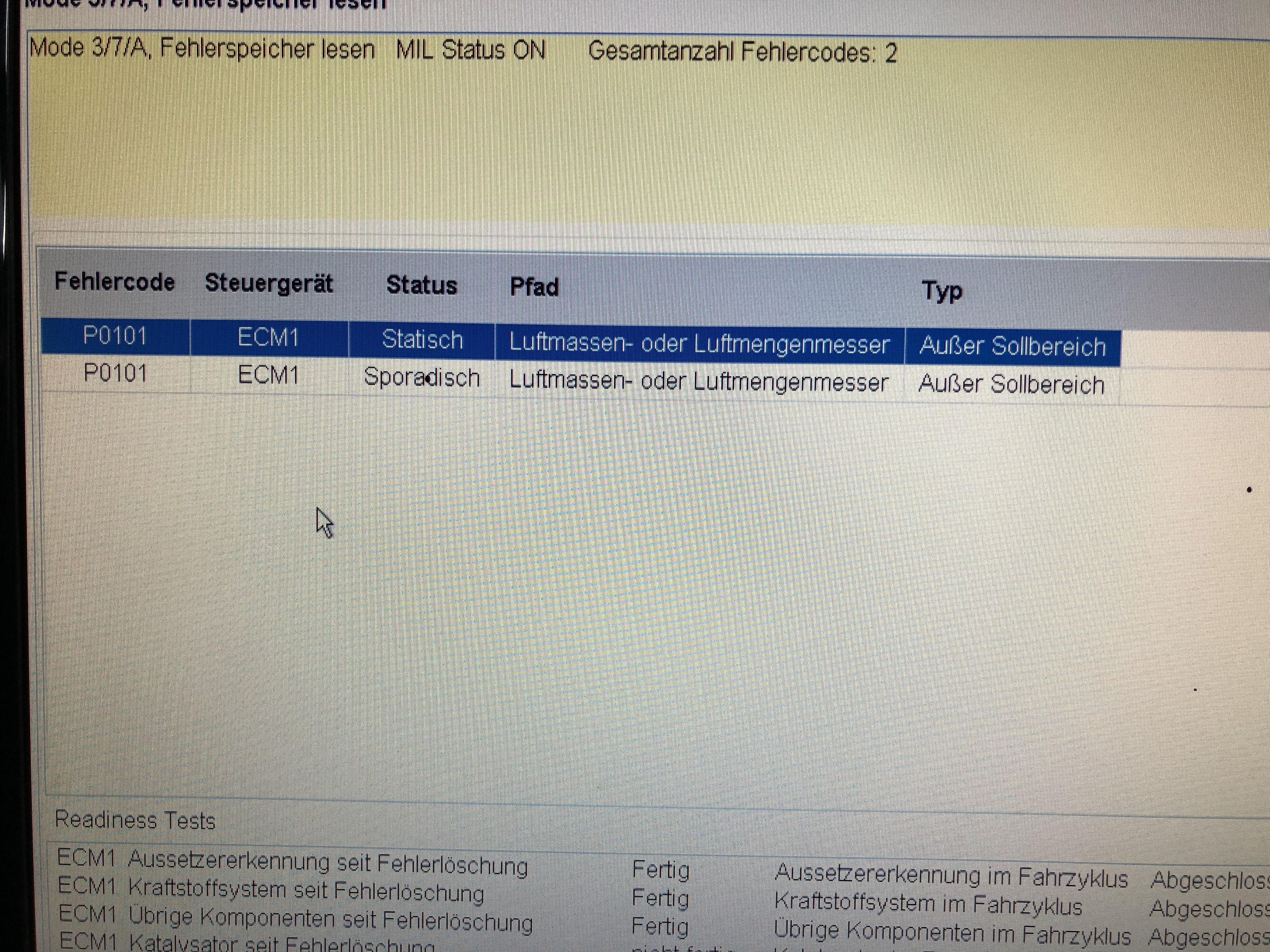

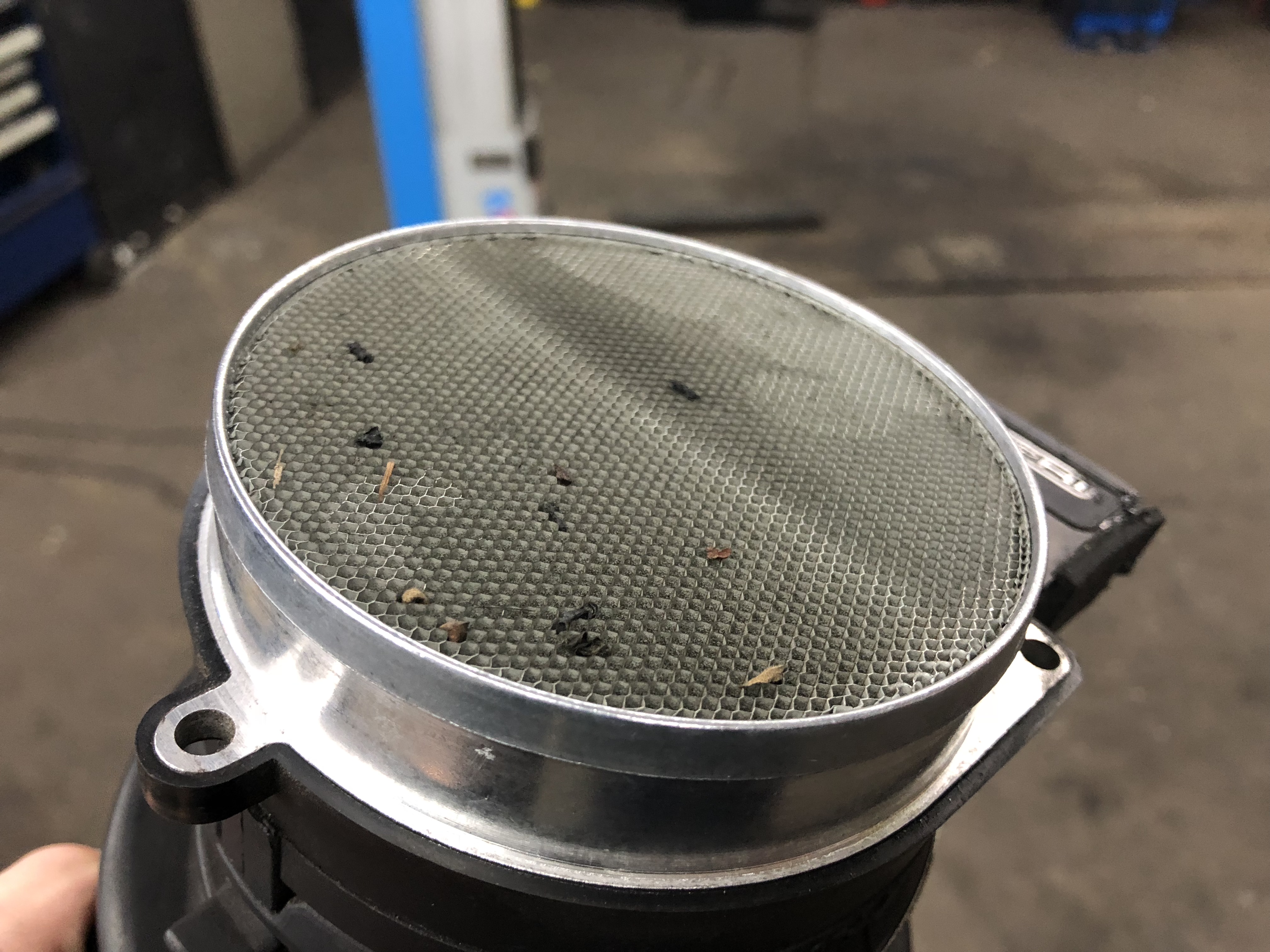

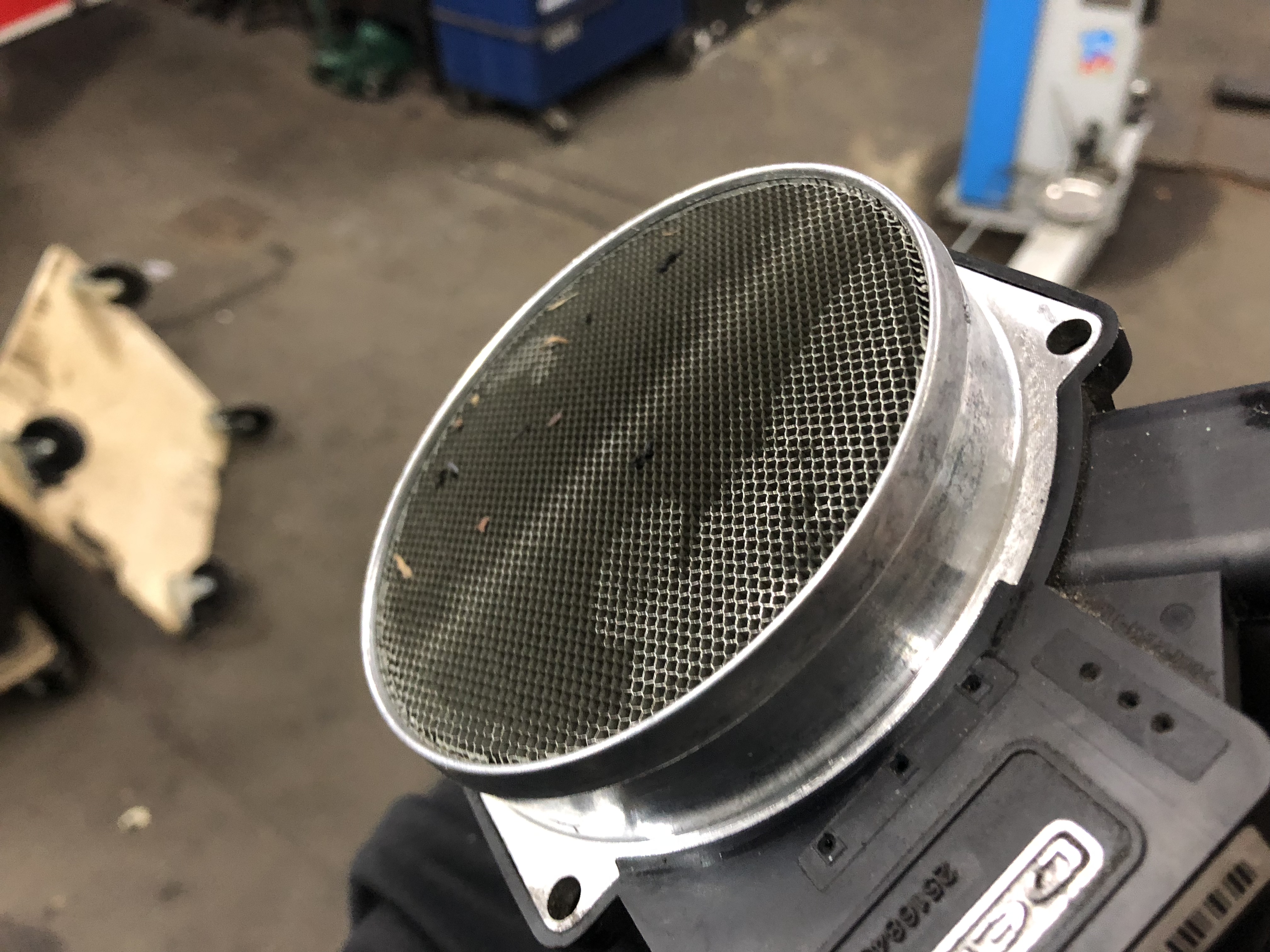

Vielen Dank für die guten Tipps. Ich hab heut nochmal etwas rum probiert: ASR vorher ausgeschaltet = Fehler taucht wieder auf.
Es hat garnicht viel mit der Geschwindigkeit zu tun, im 4ten Gang ab 60Km/h mit Vollgas durchbeschleunigt und die Meldung erschien bei Tempo 180Km/h..
Nach dem Auftreten habe ich den Fehler sofort ausgelesen.
Das auslesen ergab folgende Erkenntnis:“ Luftmassenmesser Außer Sollberreich“.
In der Werkstatt angekommen, löschte ich den Fehler Speicher und startete den Motor. Dann zog ich den Stecker am LMM ab und bemerkte das im Cockpit die Meldung ASR-System reparieren und die Traktionskontrolleuchte leuchtet. Also genau der Fehler der im Video erscheint.
Daraufhin baute ich den LMM aus und musste mit erschrecken feststellen das dieser total verdreckt war.
Ich hab ihn dann vorsichtig gereinigt und wieder eingebaut.
Eine Probefahrt steht noch aus, aber ich war erschrocken das nicht die MIL aufleuchtet, sondern genau die Meldung erscheint wie im Video.
Mit freundlichen Grüßen

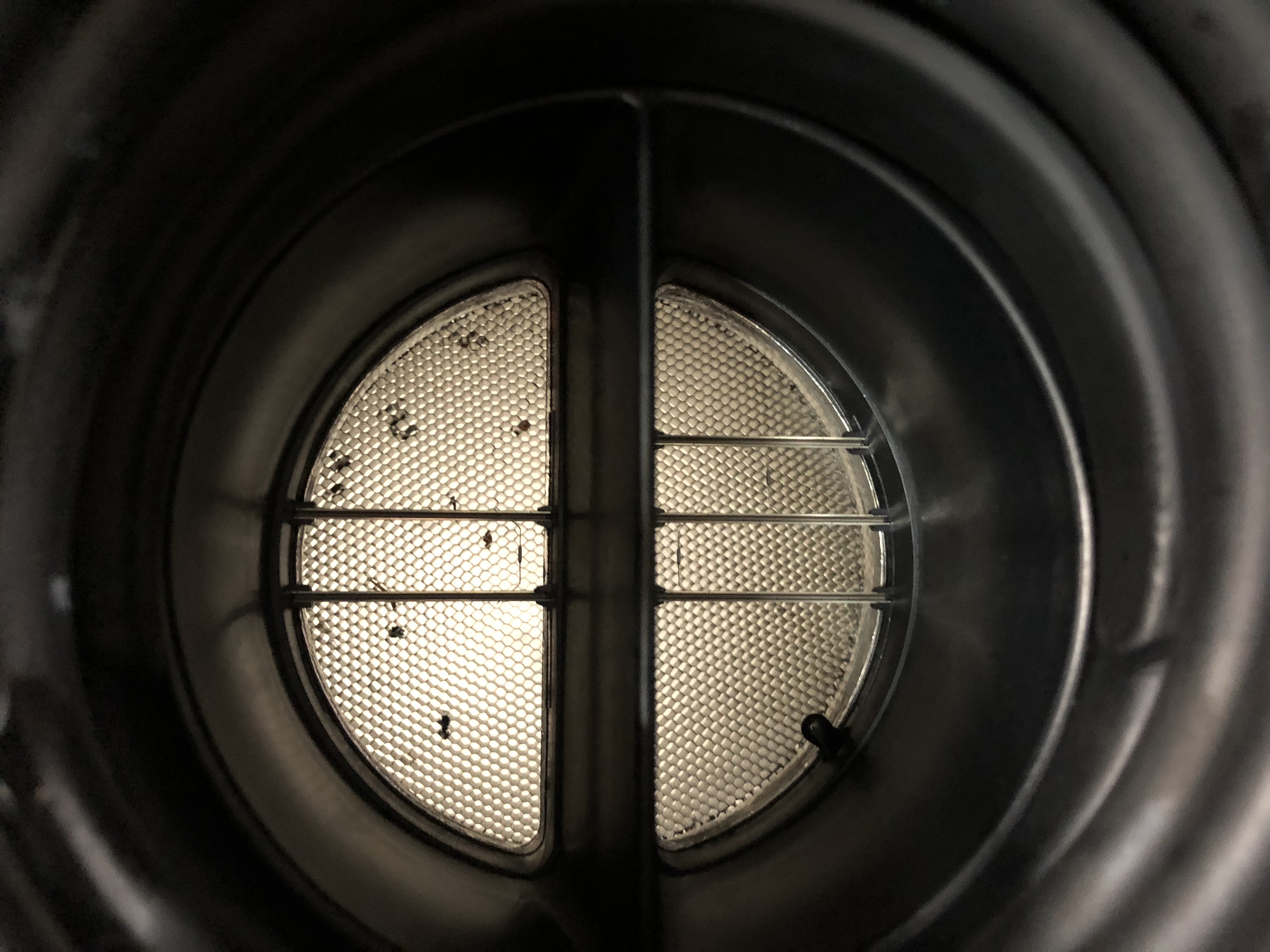

Ich habe die Bilder hochgeladen.

Denke das ein paar Fliegen gar nicht mal so schlimm sind, was schlimmer sein dürfte ist anhängender Staub oder eine feine Russchicht (wie der Gammel von der Windschutzscheibe)
der sich gerade in Ballungsgebieten einstellt. Der Widerstand wird beheizt und die vorbeiströmende Luft kühlt den ab, also je mehr Luftstrom und Menge (Luftdichte) desto mehr Kühlung,
da verfälscht schon eine kleine Schicht auf der winzigen Messperle. An dem Luftstromentwirbelungsgitter sieht man ja deine Fingerspuren, genau den feinen Gammel mein ich.
Aufgepasst: Unbedingt einen Reiniger nehmen der Rückstandsfrei verdunstet, sonst kann dass den MAF so verstimmen das die ECU den nicht mehr richtig mit dem Lamdakreis abstimmen
kann und dann ist der hinüber.
Ralf

Nachdem ich einen neuen LMM (Luftmassenmesser) verbaut habe, tauchte das Problem wieder auf mit dem gleichen Fehlerspeichereintrag.
Ich ging die Sache nochmal von Vorn an:
-Alle Reifen mit 2.2Bar im kalten Zustand befüllt. ( Reifen vorne haben 6mm und hinten sind sie neu und haben 7mm )
-Alle Steckerverbindungen die ich vom Raddrehzahlsensor sichten konnte, habe ich mit Kontaktspray eingesprüht und gereinigt. ( 6 Stecker insgesamt )
-Die Massepunkte an der Karosserie gelöst, gereinigt und mit kontaktsapray eingesprüht ( 10 Stück )
-Einen Batterietest durchgeführt
-den alten LMM und das gesamte Ansaugssystem vom Luftfilter bis zur Drosselklappe nochmals gründlich gereinigt
-Neue AC Delco Luftfiltereinsätze
-Die Lambdasonde Bank 2 Sensor 2 ( Nach Kat ) erneuert, da diese auch mal kurz im Fehlerspeicher abgelegt war.
-Die Kat's habe ich beide überprüft, sind in Ordnung.
-Die Stecker vom LMM, DKE und den Zündspulen habe ich ebenfalls gereinigt und mit kontaktspray bearbeitet.
= Eine anschließende Probefahrt ergab erstmal kein unangenehmes auftretten der bekannten Fehler, auch im Fehlerspeicher war nichts zu sehen.
Eine längere Fahrt steht noch aus... ich berichte!

Noch mal ein paar nachtröpfelnde Gedanken:
Ehe Du einen neuen MAF verbaust nur weil der Alte eine feine Russ- und Bappschicht hat, es gibt speziellen Luftmengenmessreiniger die absolut Rückstandsfrei abdampfen, wie beipielsweise:
https://www.ebay.de/itm/Liqui-Moly-4066 ... :rk:1:pf:0
(die Marke ist nur zufällig)
Um trotz der engen Kopplung zwischens Stabilitätsprogramm und Motormanagement eine Diagnose zu betreiben ist es eventuell ratsam das Stabilitätsprogramm hart zu beenden,
beispielsweise durch zeitweiliges Abklemmen des Lenkwinkelsensors. Das ist besser da sich das Stabilitätsprogramm komplett deaktiviert, was über die Taste alleine nicht der Fall ist.
Die dann angezeigte Meldung ist nicht relevant, zuerst muß der Motor spürbar ohne Aussetzer sauber durchbeschleunigen sonst wird die ganze Geschichte nie laufen.
Wenn dann beim Durchbeschleunigen die Aussetzer noch immer kommen dann kann es nur noch der Motor sein (MAF, Zündung, Benzindruck, Benzinfilter usw....)
Wenn bei Durchbeschleunigen die Aussetzer wegbleiben dann Stabilitätsprogramm (Lenkwinkelsensor, Radsensoren, Bescheunigungssensor unter dem Fahrersitz...)
Ralf
schon Zeit am Wochenende gehabt um eine längere Testfahrt durchzuziehen, was war das Ergebnis?
Ralf
