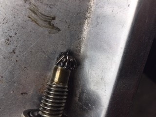

BeitragVerfasst: 10.01.18, 07:10
von daniel1406
Hoffe das mit dem Bild hat geklappt.
Gruß Daniel

von CCRP
sieht für mich eindeutig nach Kipphebelnadeln aus.....die Lager des Hydro können nicht rausfallen ohne das die Rolle oder Hydrokörper komplett gebrochen ist und das würdest du sofort am Geräusch merken, aber wie wenn da plötzlich ein zylinder ausfällt und 5mm Ventilspiel hat

BeitragVerfasst: 12.01.18, 13:13
von daniel1406
Danke Heinz [smilie=bye.gif] [smilie=good.gif] .
