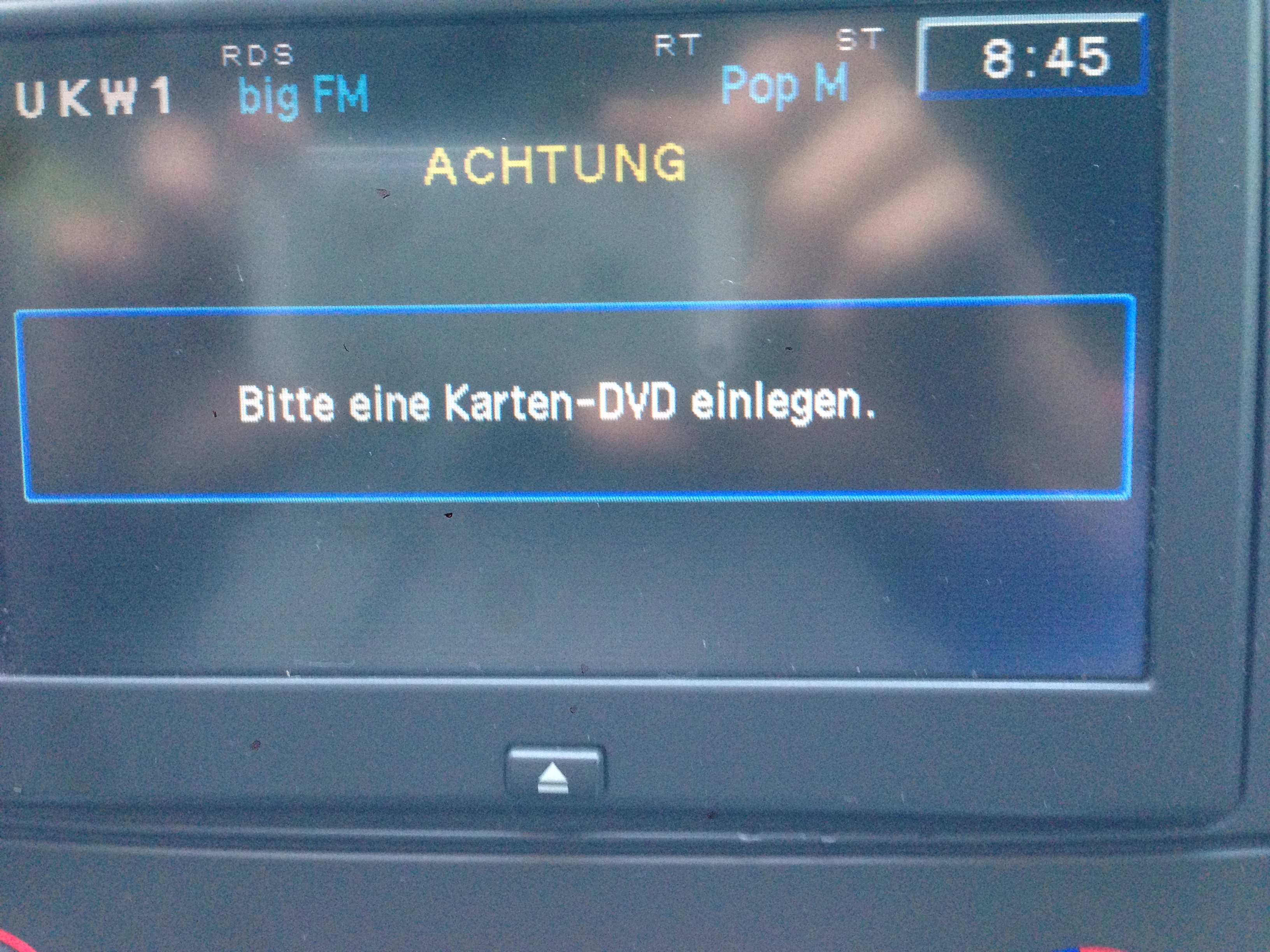

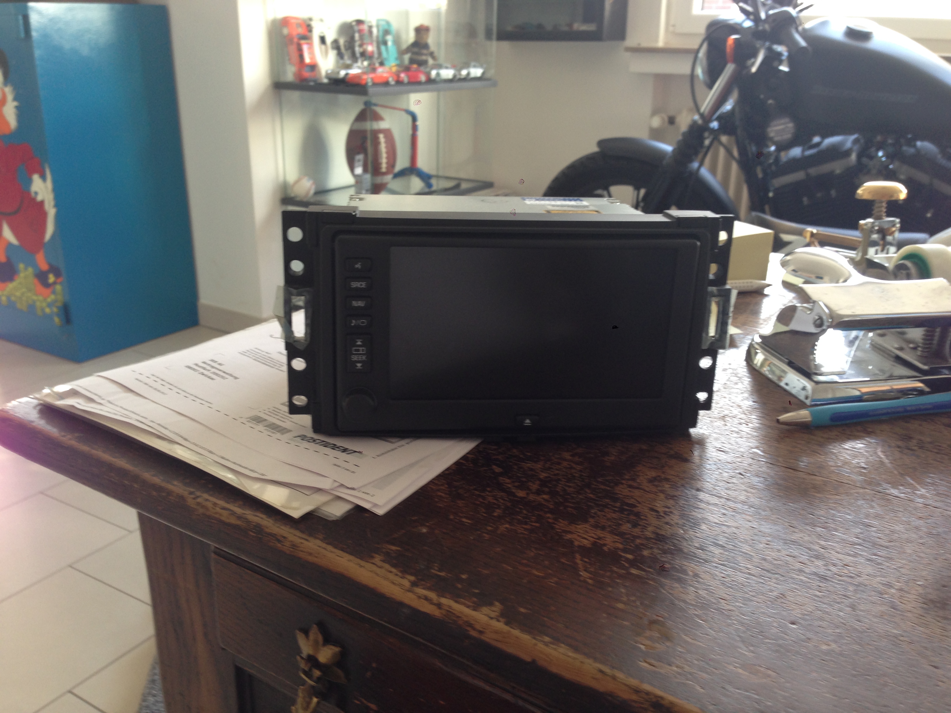

Hallo zusammen,
da bei mir offenbar der Laser/Abtaster der Navi-Einheit nicht mehr funktioniert, suche ich jemanden der das reparieren kann.
Folgender Fehler kommt beim starten des Navi`s "Bitte eine Karten DVD einlegen". Die DVD ist selbstverständlich drin und läuft auch in einer anderen Navi-Einheit.
Die Navi-Einheit ist ausgebaut, liegt hier und kann verschickt werden.
Oder gibt es eine Plug/Play Lösung für eine andere Einheit ? Also einfach einstecken festschrauben und fertig. Da ich ja nicht so der "Show and Shine driver" bin habe ich auch keine Lust durch halb Deutschland wegen der Navi zu fahren.
LG Thomas

Ich habe noch ein funktionierendes Navi zu verkaufen, nur das Display ist gebrochen, aber das Laufwerk geht, könntest du als Teilespender nehmen.

Besten Dank für die Antworten. Das Navi geht jetzt nach Mülheim und wird repariert.
LG Thomas

speed300 hat geschrieben:Frag mal den Tom V ob er das reparieren kann.....
Bekam heute die Info dass man wissen wollte ob ich das machen kann....
Nein, leider... mache ich nicht....
Grund:
das sind alles in allem ca. 2h Arbeit das Ding zu zerlegen und wieder zusammenzubauen, da das Navi Laufwerk
unter dem CD Laufwerk montiert ist.
Reparieren kann man an dem Laufwerk auch nicht viel, also nur austauschen!
Da kommen dann schnell 150-200 Euro zusammen wenn ich das machen würde.
Wenn man sich die Gebrauchtpreise anschaut, lohnt das nicht (meiner Meinung nach)

danke thomas,das laufwerk kostet mit einbau 350 euro bei der reparatur firma die comand repariert ![drinks [smilie=drinks.gif]](./images/smilies/drinks.gif)

Wenzel, also im C6 Navi konnte ich keine Batterie ausmachen.... hab meins ja komplett zerlegt und wieder zusammengebaut (und ja, CD und DVD Laufwerk gehen noch
).... das ist ein fiese Arbeit und man kann schnell mal was kaputt machen
