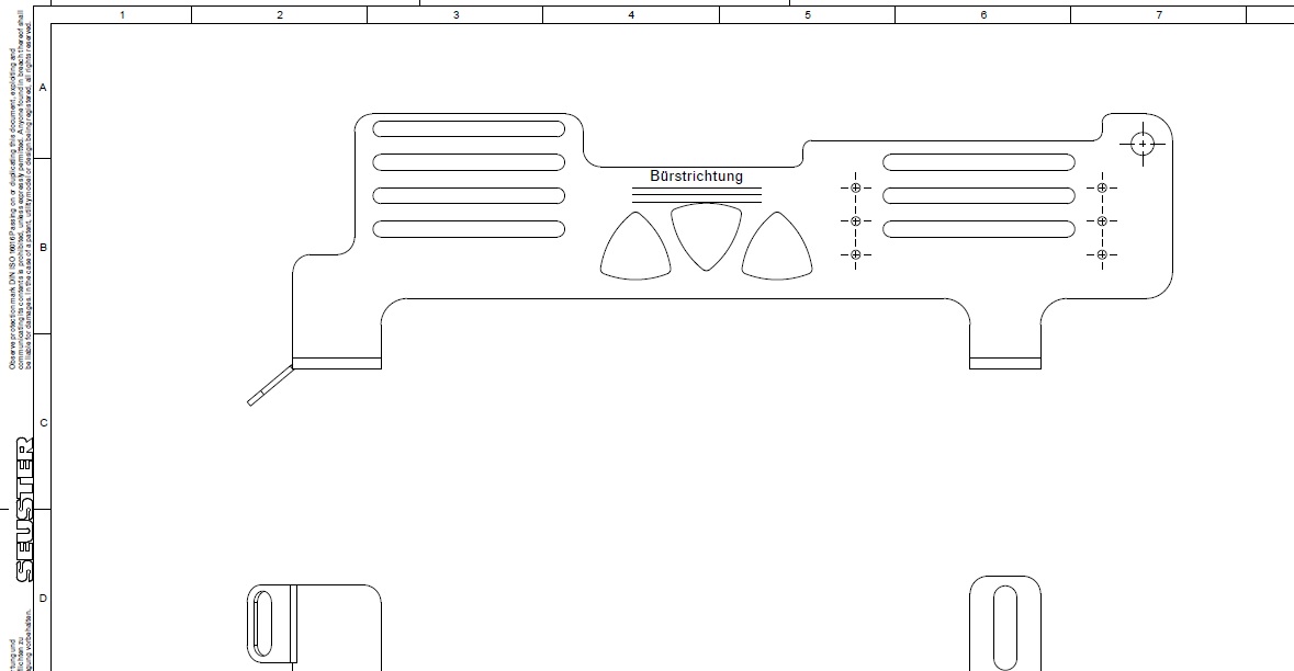

Im Anhang noch eine PDF von meiner alten Konsole für den RX-7. Wie ihr seht, ist es Konsole, Laufschiene und Seitliche Befestigung in einem. Das ganze System War auf 3mm Edelstahl gefertigt und konnte im Winkel sowie in der Länge eingestellt und ganz wichtig, arretiert werden, falls sich doch mal was lockern sollte.
