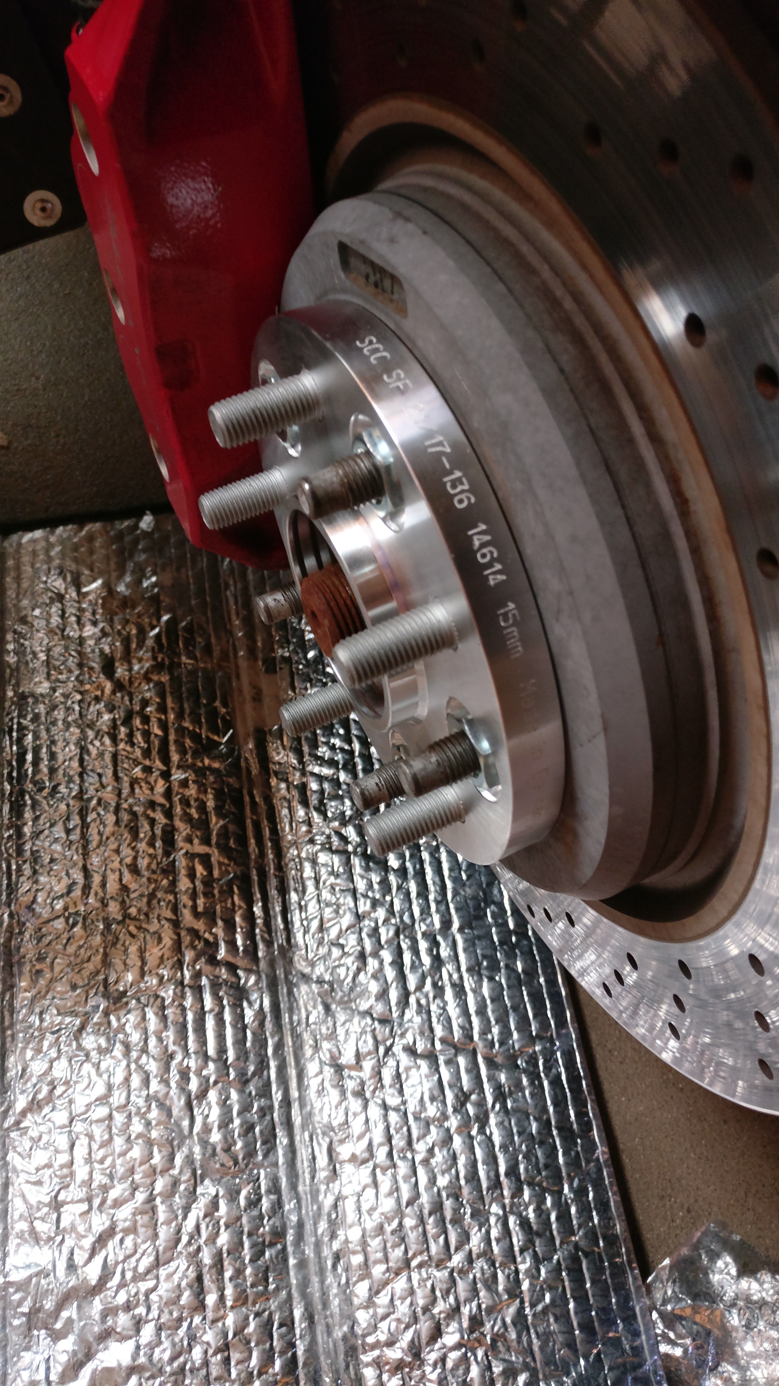

Hallo Zusammen,
ich habe bei Ebay 15er SCC Distanzen gekauft, weil ich der Meinung war das das Rad etwas bündiger zum Kotflügel stehen könnte
Laut der Beschreibung passen sie. Ich habe immer noch die originale Bremsanlage und Bolzen.
Schaut mal aufs Bild was rauskam. Ihr, alle die 15mm Scheiben verbaut haben, werden doch nicht die orginalen Bolzen alle abschneiden/austauschen? Oder nehmt ihr andere Distanzen?
Vadim
Es waren die hier

Bei mir wurden die damals auch gekappt,
Hab glaub auch 15 mm druff

15er hab ich auf der Vorderachse auch.
Und bin ebenso erschrocken, wie das aussieht.
Das schlimme daran ist, dass nicht nur der Stehbolzen, sondern die ganze Mutter heraussteht.
Meine Felgen hatten zum Glück große und tiefe Taschen.
Es ist zwar sehr knapp geworden, aber nachdem ich die Felgentaschen leicht angefasst hatte, passte es zum Glück gerade so !

Doch.... bei mir auch vorne und hinten gekürzt! Nachdem ich die 15er vorne jetzt wieder runter hab weil es an der Beifahrerseite geschliffen hat, hab ich wieder originale drin und die gekürzten im Müll. ![crazy [smilie=crazy.gif]](./images/smilies/crazy.gif)

Danke euch, dann ist alles klar

Genau, ich habe die ZR1 Räder, wo es zwar Taschen gibt, aber wo die originalen Bolzen (siehe Bild im ersten Beitrag) natürlich immer noch zu lang sind.
Heisst ihr habt die Bolzen alle bis zum ersten Gewinde gekürzt? Dann könnte es wirklich klappen.

18mm? Aber du hast dann schon gekürzte Bolzen(bis zum ersten Gewinde) wahrscheinlich gehabt, oder? Schaue mal bitte auf mein Bild, da geht auch mit 3mm mehr nix![biggrin [smilie=biggrin.gif]](./images/smilies/biggrin.gif)

Also ich habe 18 mm auf der GS rund um mit der original Bereifung und es hat mal nen bisschen was geschliffen wenn ich flott NS gefahren bin, habe dann die Kante am hinteren Kotflügel was weg geschliffen seid dem ist Ruhe.
Aber egal ob 15 oder 18 mm das Stück an den Bolzen ohne Gewinde muss weg, eventuell auch der erste Gang vom Gewinde, aber das ist doch alles nicht so tragisch
