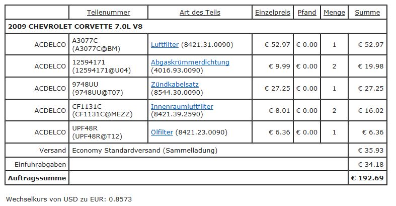

Re: Zündkerzen wechseln am LS3?
Heinz, da bin ich absolut bei dir, nur Originalteile oder hochwertiger.
Die 30€(sogar günstiger) sind für Originalteile, unten Auszug aus meiner Rechnung.
Wie gesagt Originale Zündkerzen wären 45€ gewesen, die vom LS7 sogar paar € günstiger, also nicht der Rede Wert.
Würde spätestens bei 100Tkm mit Zündkabeln einfach tauschen und fertig.
