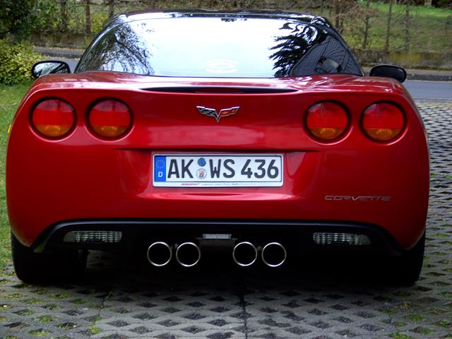

Hallo zusammen,
wie habt Ihr das Thema an der C6 mit Umbau auf Doppel-EU und der Nebelschlussleuchte gelöst?
Die inneren EU Leuchten sehen ja im Standardgehäuse keine Nebleschlussleuchte vor.
Ist das der Stecker für die Nebelschlussleuchte?
Habe bei eingeschaltetem Nebellicht keine Spannung messen können.....
Gedanke ......
Mag zwar kein Gemurkse, aber für die Zeit beim TÜV solch ein LED - Ding drangehängt sollte doch eigentlich reichen:
http://www.ebay.de/itm/LED-Nebelschlussleuchte-12V-24V-Nebelleuchte-Nebelscheinwerfer-PKW-LKW-Anhaenger-/132152347750
Freue mich auf Eure Ideen und Lösungen.
Beste Grüße
Jürgen

Die Nebler sind nicht für Tüv da sondern fürn Nebel,machs richtig und klemm die Linke Nebelleuchte mit Sperr Dioden auf linke Stoplicht.
Sieht schick aus mit den zwei Gelben Blinker Lampen.

Eine Rückfahrleuchte als nsl missbrauchen.

Habe bei mir die Nebelschlussleuchte auf beide innere Bremsleuchte gelegt.
Dafür braucht es 4 Sperrdioden, habe meine vom Dieter Lukas DLP bekommen

Also wenn´s nur für den TÜV is.
http://www.ebay.de/itm/LED-Nebelschlusl ... SwE0JY9gc1
Mußt nix rumlöten u. siehst fast nicht.20mm Hoch 237mm breit.Unten an die Heckschürtze u.gut is.

Ich hab auch so ne kleine mit EG-Prüfzeichen zwischen den Endrohren.
