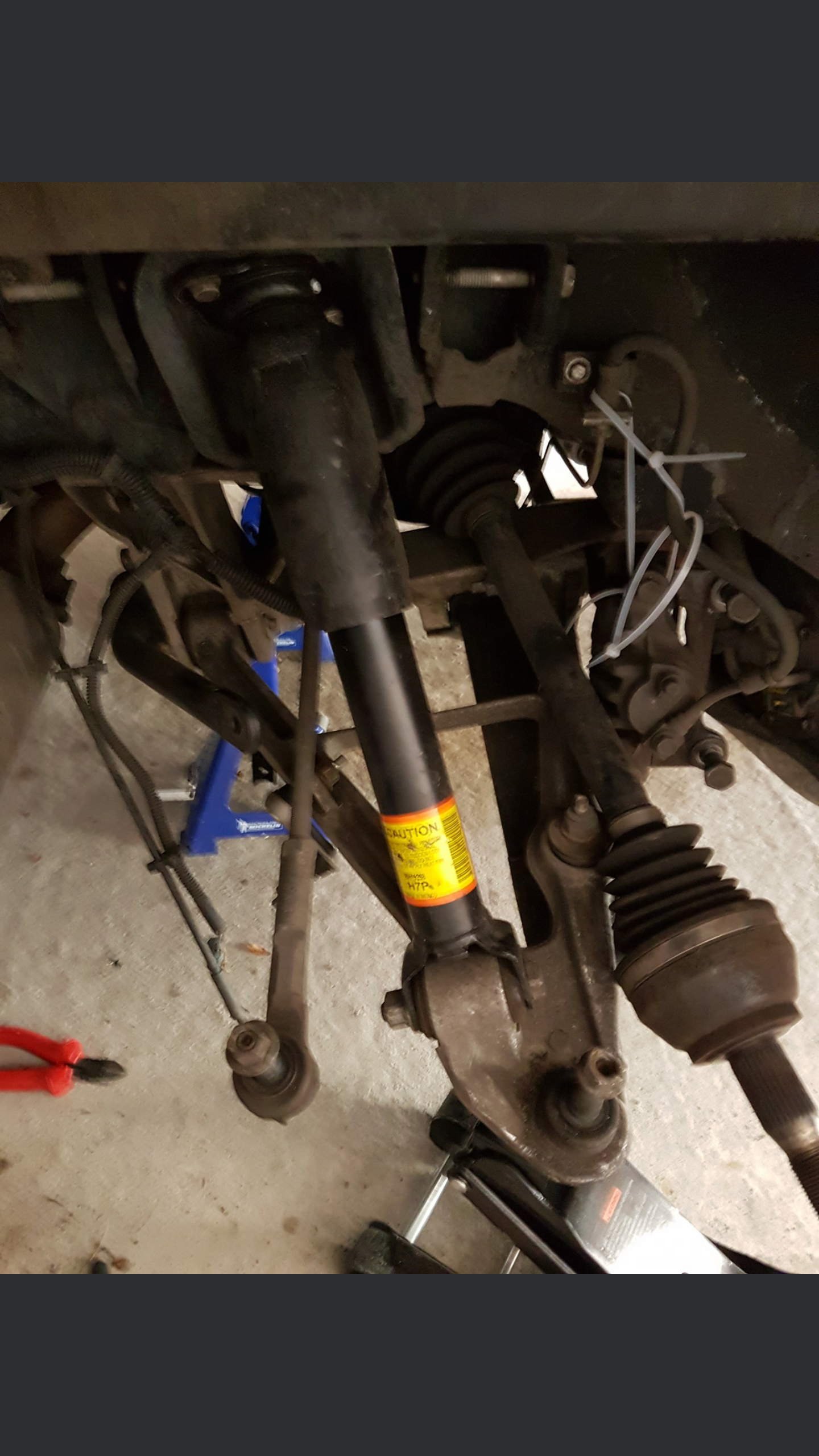

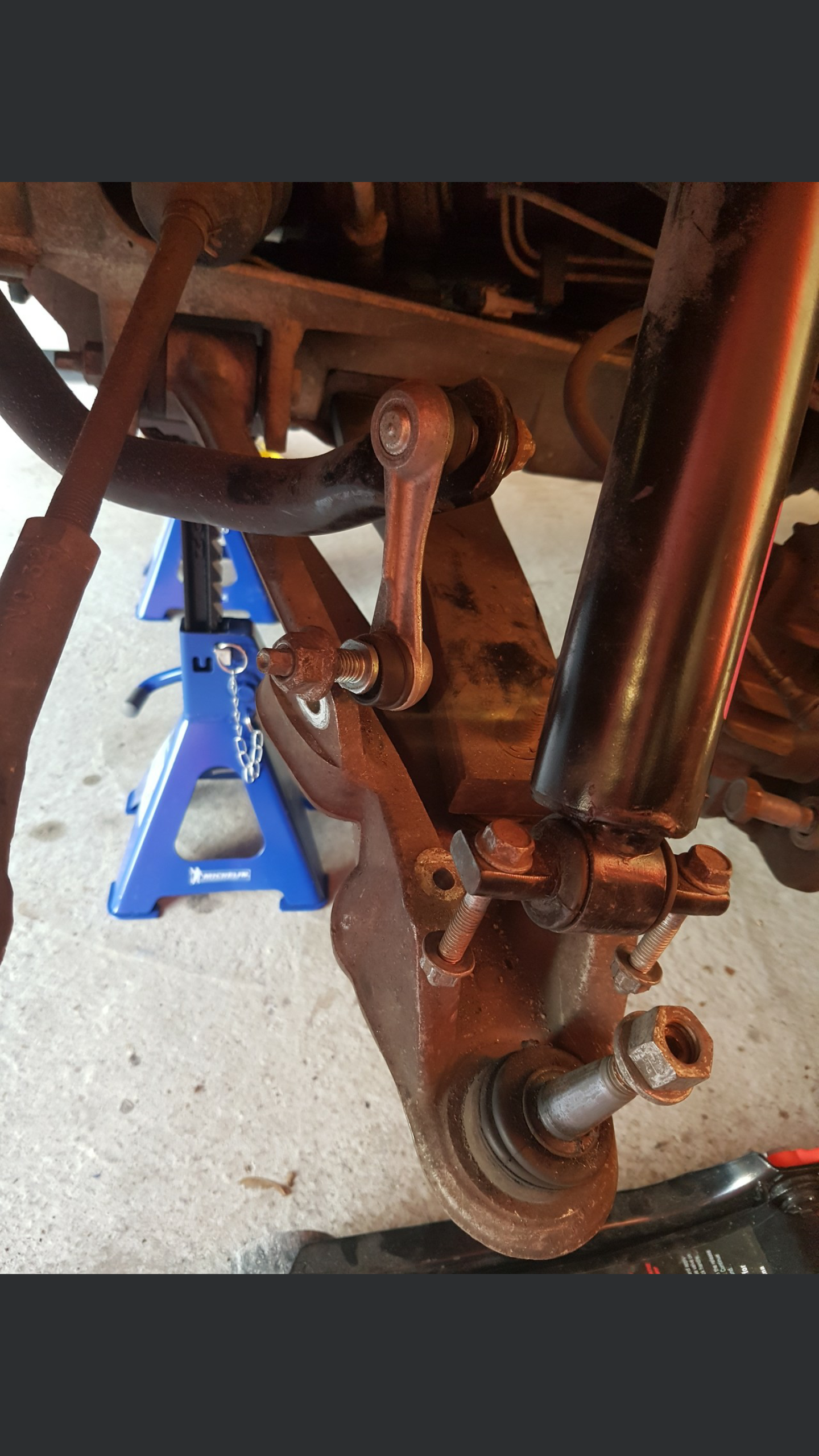

So sind die Dämpfer vorne/hinten am Querlenker befestigt. Nur die Schrauben vom Dämpfer müssen raus und oben an der Karosse natürlich.
Wie man dabei die Spur/Sturzwerte verändern soll?

Bauartbedingt muss bei der c6 keine Vermessung gemacht werden nach dem Dämpferwechsel.![bye [smilie=bye.gif]](./images/smilies/bye.gif)
Scheinen teurer geworden zu sein..
