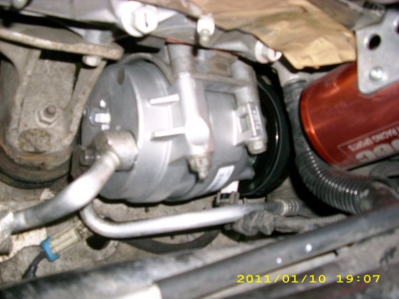

Hallo kann mir einer sagen der Erfahrung gemacht hat ob ich beim c6 Z06 den Klima Kompressor einfach so abbauen kann ohne die Front auszubauen oder den Motor anzuheben oder abzusenken !?
Im Motorraum sind die beiden Köpfe draußen also von oben ist gut Platz der Keilriemen ist auch draußen.
Oben sehe sehe ich zwei Schrauben die ich lösen konnte jetzt ist meine frage ob die gegen den Rahmen kommen oder ob der einfach so auszubauen ist.
Bitte nicht darüber diskutieren was es für einen Sinn macht oder andere Sachen ich bin dankbar fürs Antworten (falls es einer durchgezogen hat )

Such mal nach DIY Klima im Forum.
Da findest du meinen Ausbau bei der c5, jede wette dass das fast gleich ist ;-)

Hoffe nicht .
Bei der C5
Motor abstützen, Motorhalter rechts ab, Krümmer rechts ab.
Der Krümmer musst Du abnehmen, weil der Kompressor nach oben raus muss.
Bei der C5

An der Wapu vorbei geht auch. Hab ich schon durch.
Dann kann alles andere dran bleiben.
viewtopic.php?f=12&t=4463

wenn man bei der C5 den Krümmer abbaut, kommt man hervorragend dran.
Den Motorhalter braucht man dazu nicht ausbauen !
Ich hab dem Frank alles nachgemacht, mit der Ausnahme, den Krümmer statt der Wasserpumpe auszubauen.
Druck seine Anleitung am besten aus, dann geht das ganz easy.

Also die Krümmer sind ja locker drauf Köpfe sind auch nicht mehr da denke sollte kein Problem sein danke für eure Hilfe baue direkt dann Kondensator Leitungen mit aus :-)
