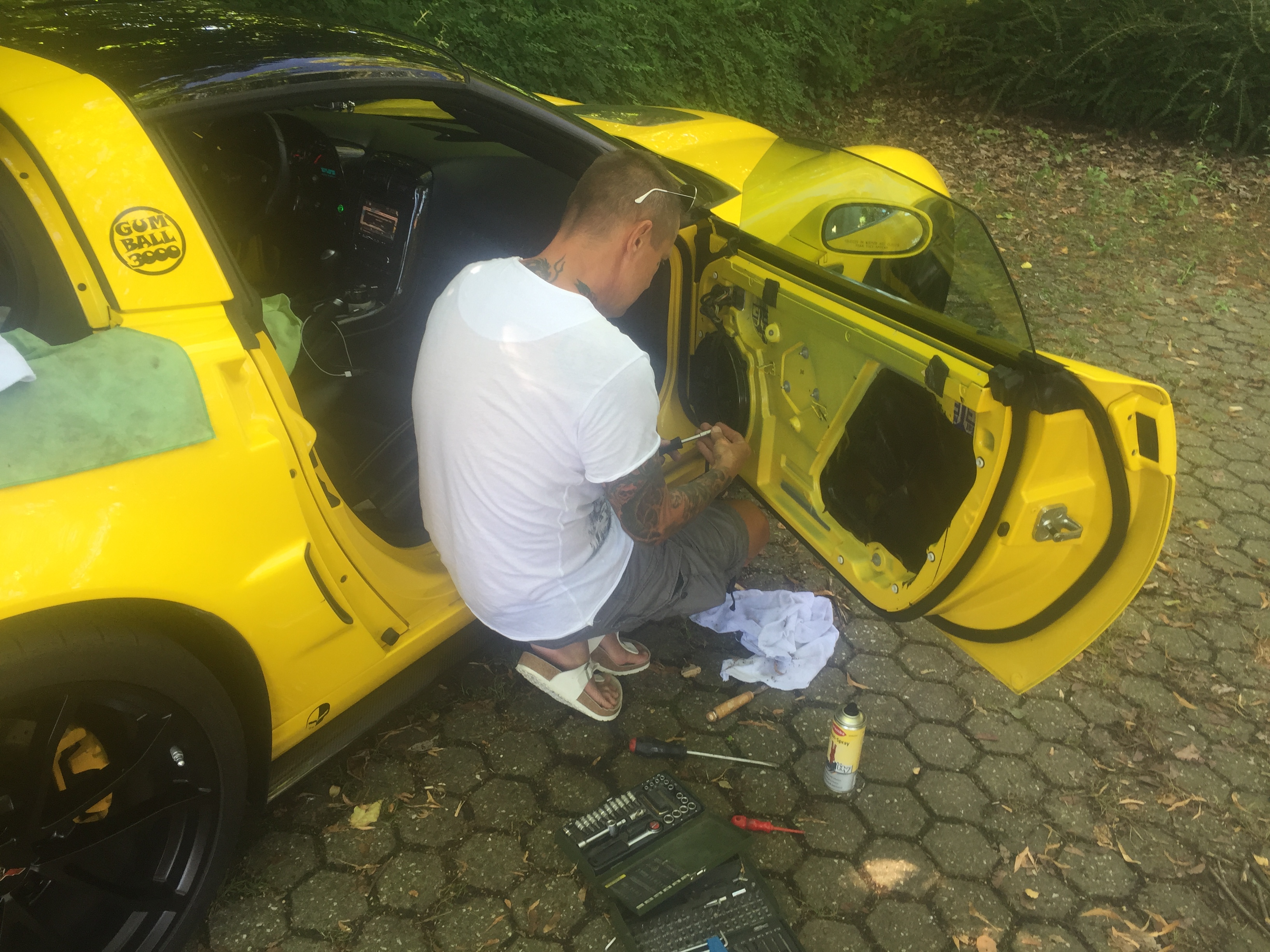

Beitragvon Badboy1306 » 08.09.16, 15:04
Hatte ein scheibenquitschen bei heißer Sonneneinstrahlung beim hoch und ruterfahren , la Rassa hat es dann gerichtet , es ist das Rad wo die seilzüge drüber laufen die Rolle mit Silikon Öl behandelt und alles wieder gut , hat das jemand schon gehabt ??

Walter , Silikon Spray wirkt da Wunder
