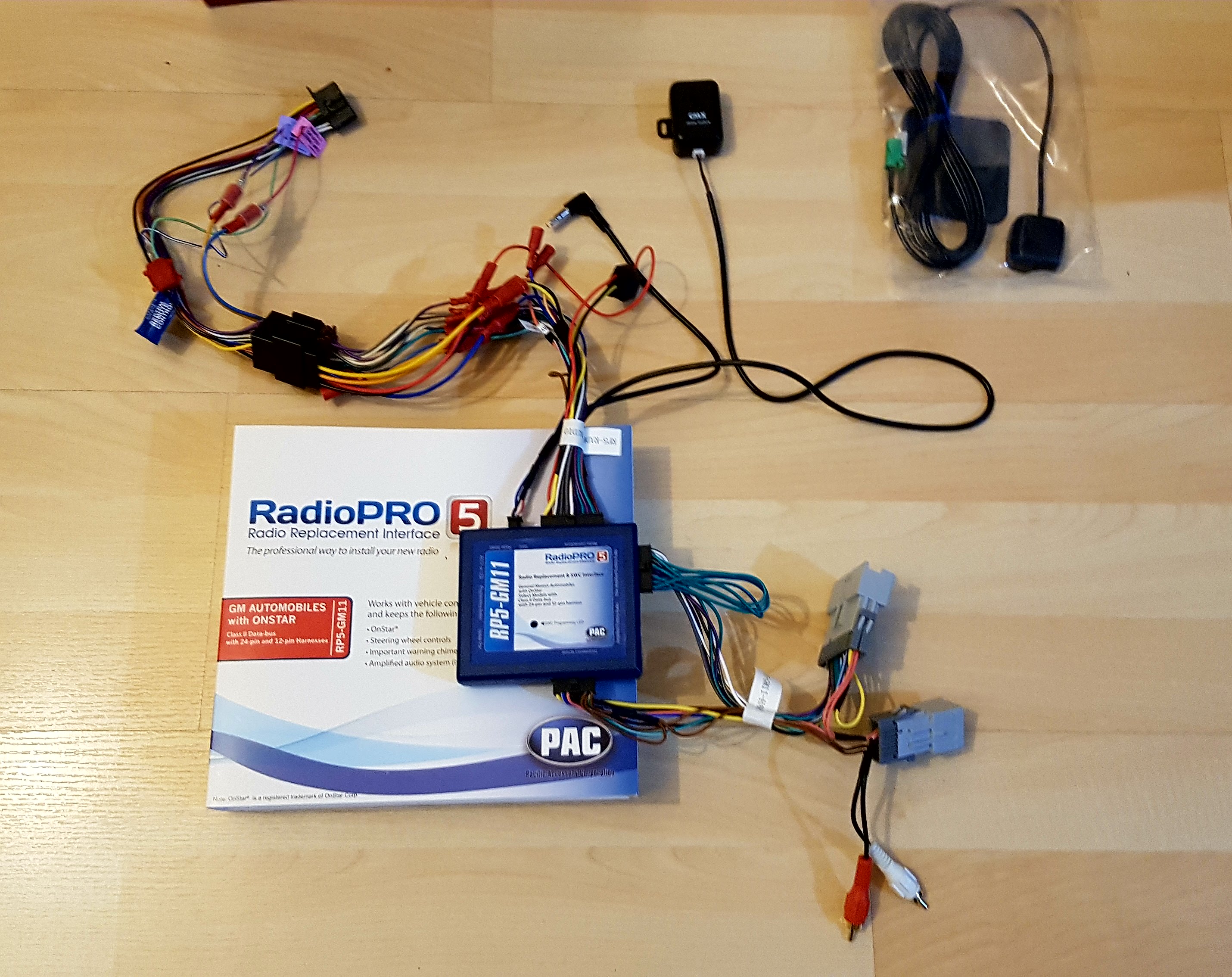

Ich hatte das gleiche Problem, mit dem vorverkabelten Avic F80 und dem PAC RP5GM11, welches ich vor knapp zwei Wochen von euch
bekommen hatte. Als ich das System letzte Woche einbaute, hatte ich auch nach jedem einschalten dieses Grundrauschen.
Das hat mich dermaßen genervt, dass ich es wieder rausgeschmissen habe.
Ich hatte dann viel gegoogelt um die Ursache herauszufinden aber erst durch diesen Thread, hat mich Molle darauf gebracht.
Und siehe da, mein Adapter war auch auf "non amplified" gesteckt. Ich habe ihn umgesteckt und das System heute eingebaut.
Ergebnis: Das Rauschen ist weg und meine Aktion Innenausbau "Schöner Wohnen" ist beendet [smilie=music.gif] [smilie=dance4.gif]

Beitragvon Sweetdreamer » 15.04.17, 23:55
Du Armer. Das wollte ich mir nicht antun.
Deshalb Car Akustik Kamen.
Hier auf dem Bild noch falsch eingesteckt. Der Stecker auf der rechten Seite muss von oben rechts (non amplified)
nach unten rechts (amplified) gesteckt werden. Die Bezeichnungen stehen auch dran.
