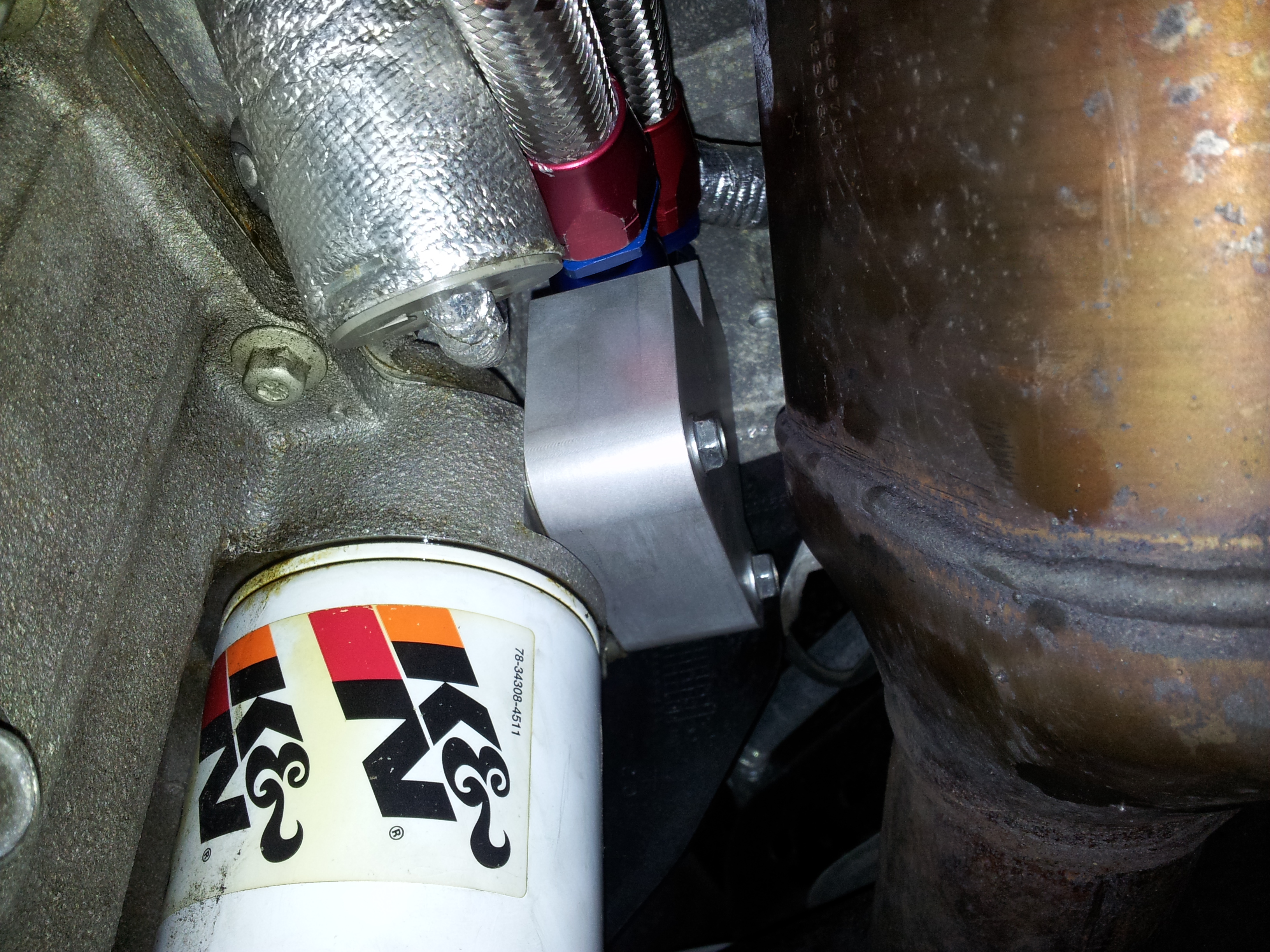

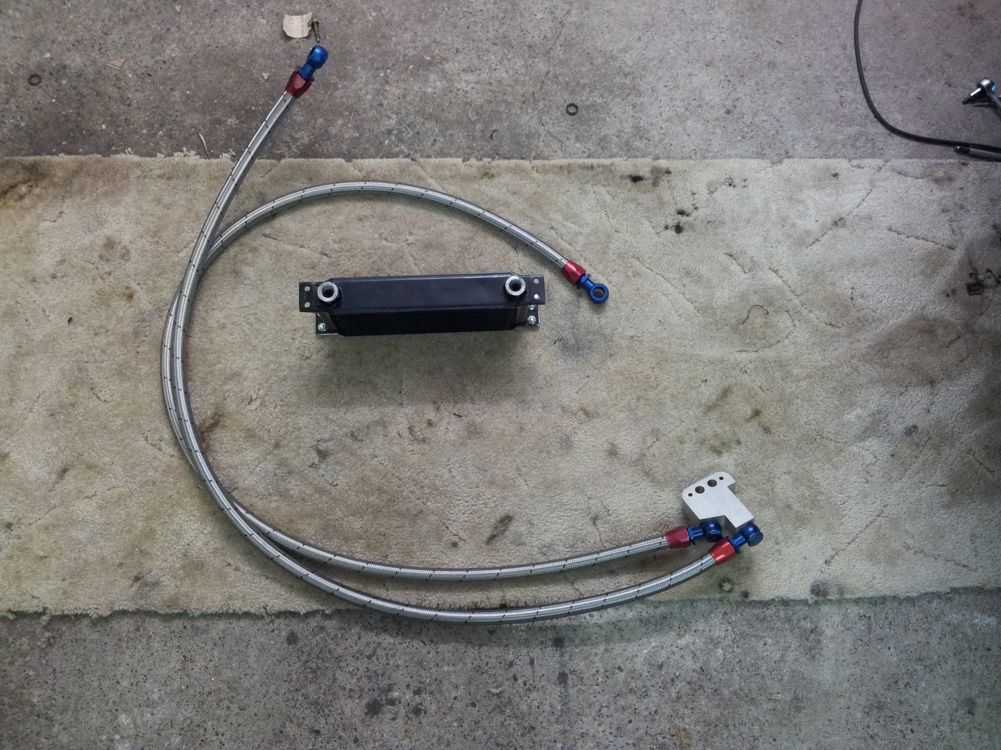

Zum Motorölkühler:
Es bedarf entweder der original Leitungen samt Anschlussstück, in dem Fall ein Teil oberhalb vom Ölfilter und ein passender Kühler. Für das verlegen der original Leitungen muss die Vorderachse abgelassen werden.
Oder du wendest dich an den Jörg, ACP Euskirchen, der hat sowohl für den LS2 wie auch den LS3 einen losen Anschlussblock wo dann auch lose Leitungen zu gehören, bei dieser Lösung kann man die Leitungen so verlegen, einen passenden Ölkühler wird man dort bestimmt auch bekommen.
Und so sieht das ganze dann beim LS3 verbaut aus:
Zum Motorölkühler:

Das sieht doch mal gut aus auf den Bildern, was kostet es denn, einen ölkühler nachzurüsten ?
Danke für die Antwort.

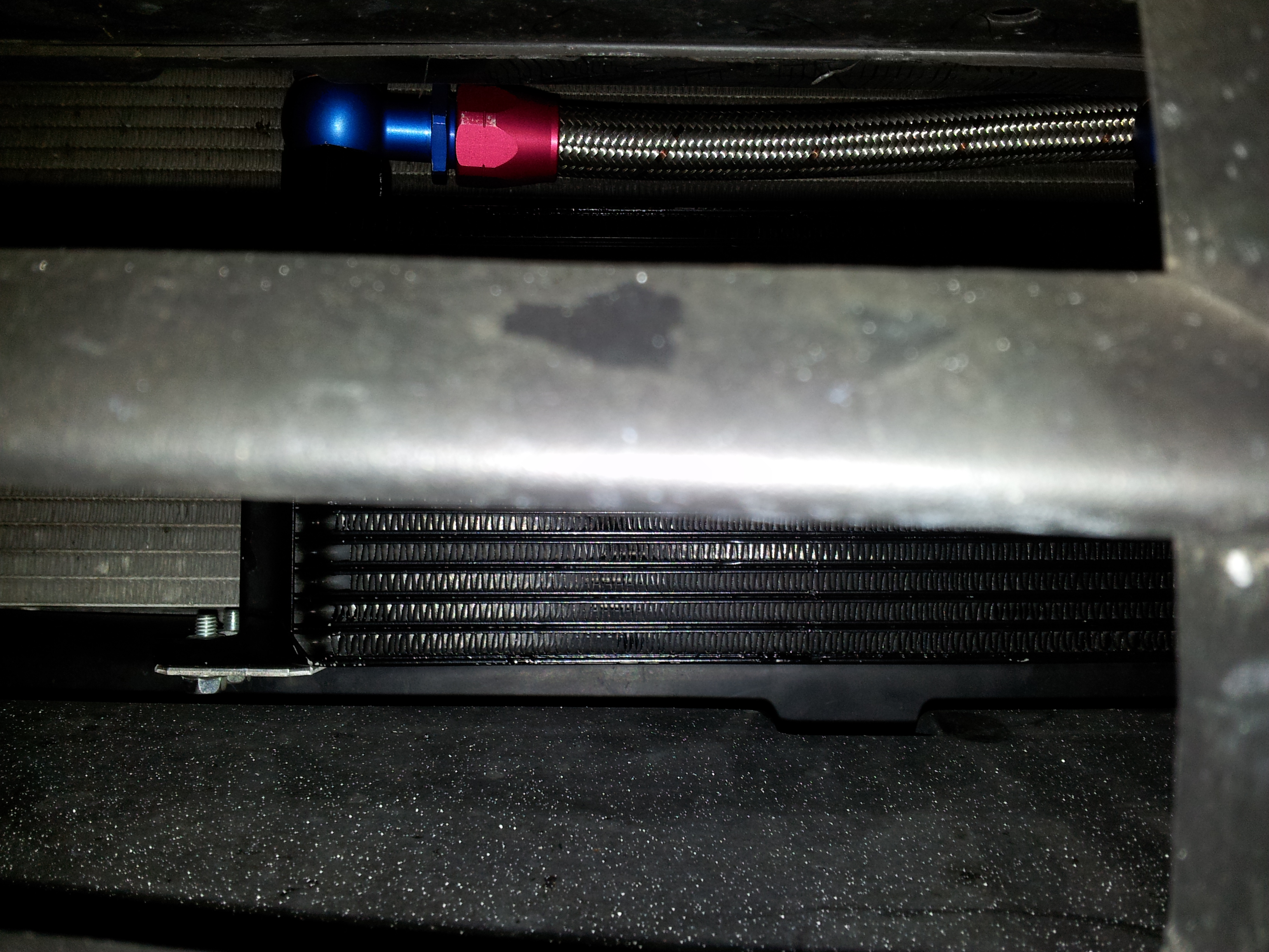

Ruf mal bei Werner an, der hat heute einen bei mir verbaut.
Alles tip top,
Hatte davor im normalen Betrieb auch immer so um die 104 -110 Grad, jetzt steht se auf 85 Grad![good [smilie=good.gif]](./images/smilies/good.gif)
Alles tip top,
Haben ist besser als Brauchen

Tiago C6 hat geschrieben:Hey
Kann zu den Kosten nix mehr sagen, habe es damals für nen relativ guten Kurz bekommen da es der Verkäufer nicht mehr brauchte, verbaut habe ich es selber.
