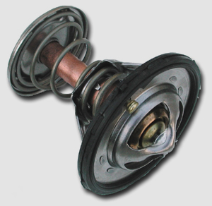

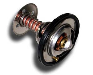

da ich Probleme mit dem Thermostat der WP hatte habe ich mir beim Werner Moll ein neues Thermostat (Lingenfelter) einbauen lassen. Dabei ist uns aufgefallen das es Baujahrbedingte optische Unterschiede der Thermostate gibt. Da Werner nur ein Thermostat bis Baujahr 2008 vorrätig hatte und ich fahren wollte, wurde dieses verbaut. Einen technischen Unterschied konnten wir nicht feststellen und das Thermostat arbeitet ohne Probleme.
Das heisst ich fahre in einer WP 2010 (wurde auch ab 2009 geändert) ein Thermostat bis 2008
Anbei ein Bild von einem Thermostat (oben) bis 2008 und eins (unten) ab 2009
Wer weiss warum es unterschiedliche Thermostate gibt.

Wissen tu ich es nicht aber vermuten: Andere Temperaturen bei denen es öffnet/schließt.
Gabs bei meinem BMW auch.
Re: C6 Z06 Unterschiede WP Thermostat ab 2009
Nein, beide öffnen bei 160F

Sind die neueren Thermostate nicht etwas kleiner im Durchmesser? Hatte das bei mir auch, Motor ist von 2009. Wenn es zentriert eingebaut ist, dann funktioniert es auch.

So jetzt weiß ich es.
Das Thermostat bis 2009 ist (Neben der Optik) auch von der Dichtung her etwas dünner und ist mit der WP ab 2009 nicht 100%ig dicht zu bekommen. Habe mittlerweile wieder auf das richtige Thermostat ab 2009 gewechselt und alles ist wieder 100%ig dicht
LG Thomas
