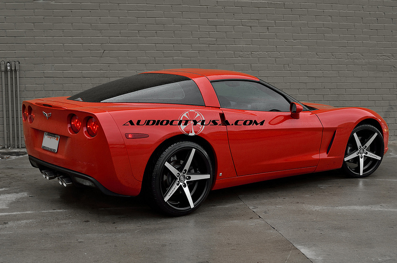

Anbei noch ein paar Ideen...
Blöde Frage - wäre zB hinten + vorne auch 20" problemlos möglich oder muss immer unterschiedliche Zollgrösse gefahren werden?
