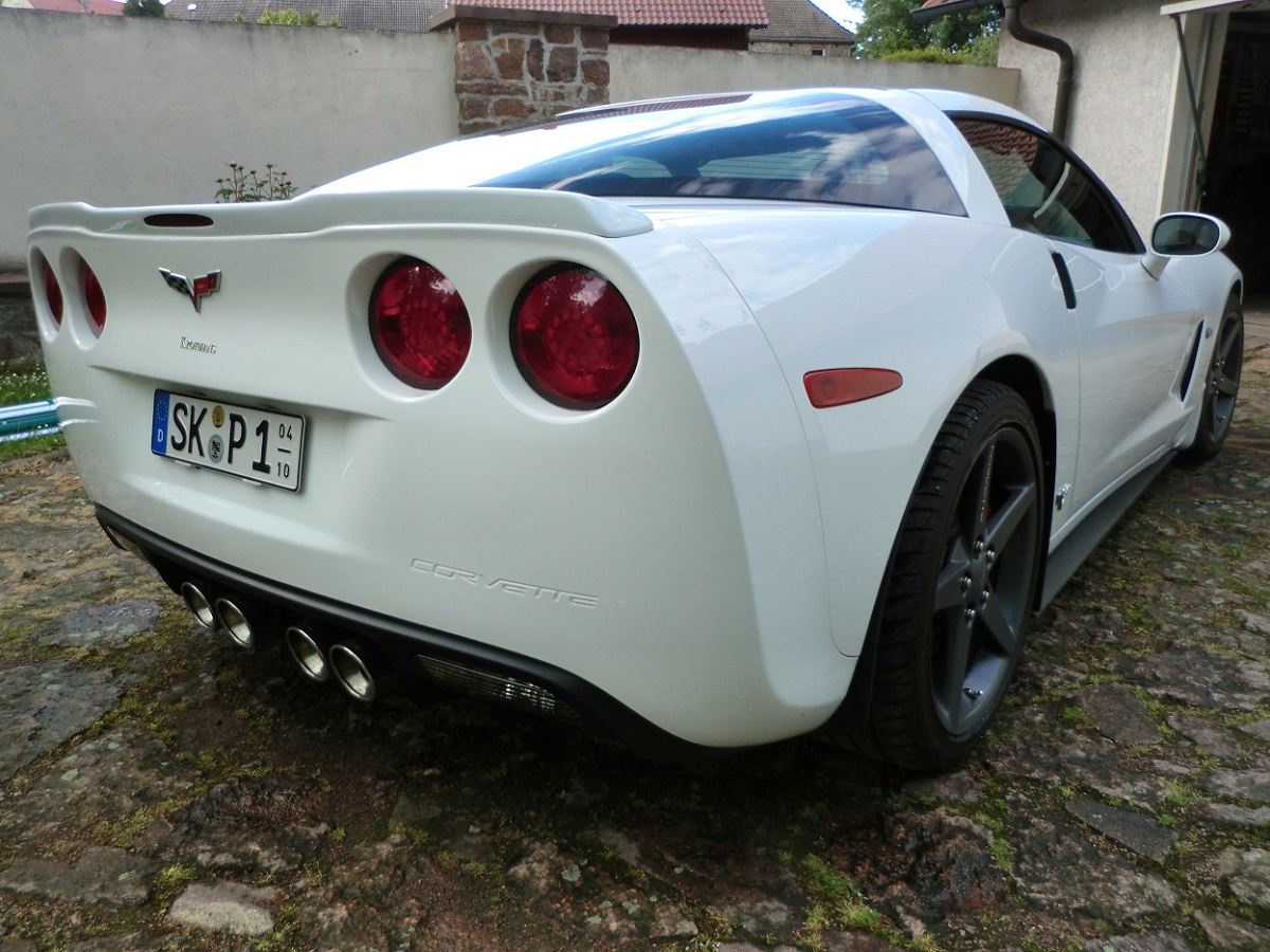

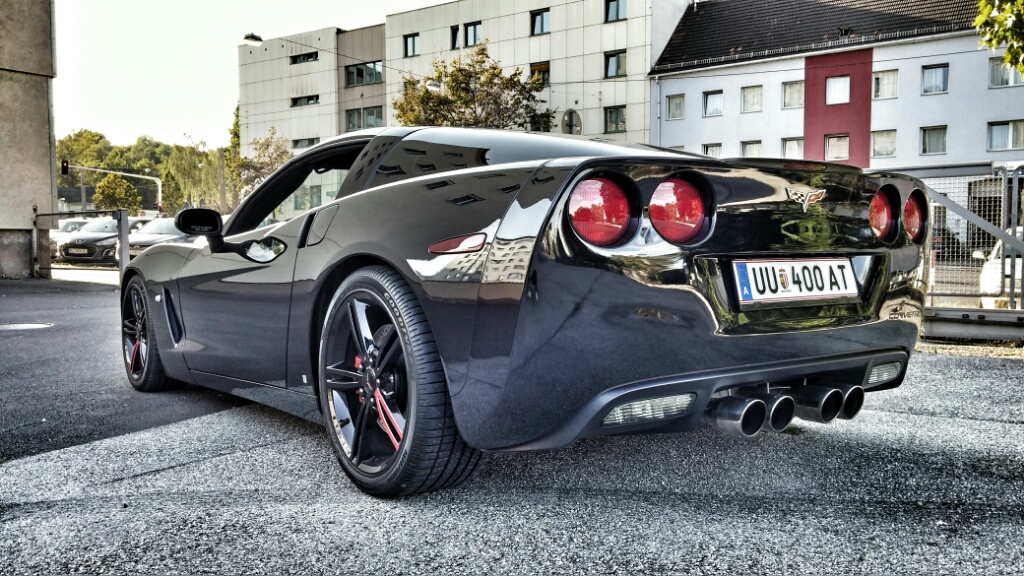

Ich habe auch auf 4x Eu umgerüstet und die Leuchten vom Lackierer überarbeiten lassen - die orangen Blinkerecken wurden rot lasiert, dann alles angeschliffen und dann gab es ein Finish mit Klarlack.
Sehen fast besser aus als neue :-) Leuchtet 1A und das Blinken ist trotzdem noch fast orange![bye [smilie=bye.gif]](./images/smilies/bye.gif)
Mir fehlt noch vorne die Standlichter auf LED und die kennzeichenbeleuchtun in LED, aber das meiste China Zeugs hält ja kaum eine Weile oder blinkt und blitzt wenn die fehlerhaft sind.... und das Standlicht vorne ist ja nicht schnell mal getauscht...

Re: C6 EU Beluchtung auf US umrüsten
Sehr schöne Rückleuchten Peter!
Damit wohl sogar mit E-Nummer.

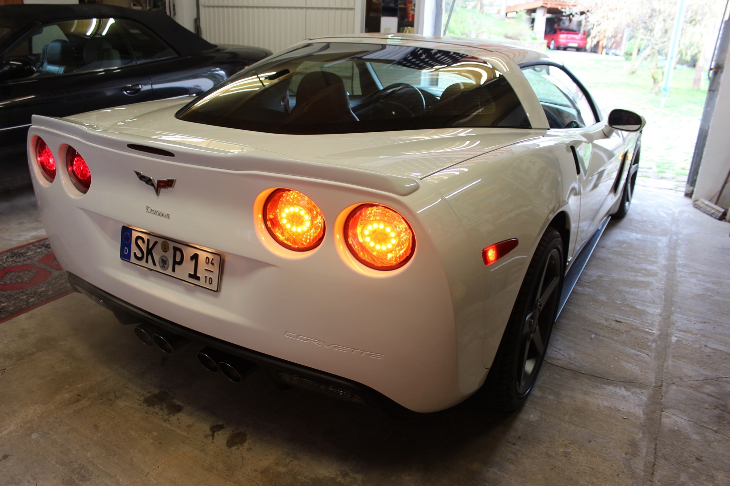

Ich blinke rot / orange und weder Cops noch TÜV haben sich je dran gestört ;)
Mittig sitzt bei meinen RL ein Reflektor in welchen ich ein (ich glaube) 2W LED in orange eingesetzt habe.
Problem hierbei: Sehr hell auch bei Sonneneinstrahlung, aber wenn der Blickwinkel ein andere ist sieht man nichts.
Nun blinke ich mit dem äusseren Ring und der LED
Auf dem Bild sieht man gut an den inneren Leuchten (Bremslicht) den Helligkeitsunterschied zu "normal".
Bei den vorderen Blinkern habe ich einfach ein US Standlichtmodul dran (wichtig war mr, dass beim blinken nicht nur "heller" getaktet wird, sondern das Standlicht komplett aus geht),
sowas in der Art:
sowas in der Art:
