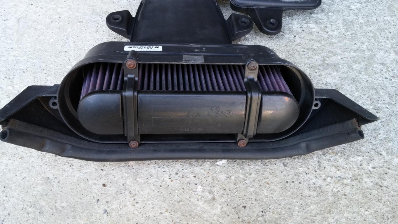

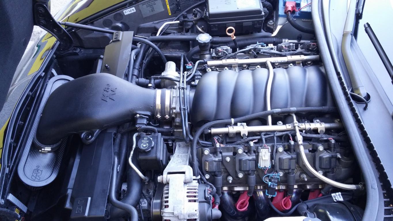

Hi - hier meine Erfahrungen (habe eine 2008er LS3 Z51 6-Gang Handschalter).
Ich hatte bisher 3 Versionen an Luftfiltern:
a) Serien Luftansaugung mit Serienfilter
b) Serien Luftansaugung mit K&N Tauschfilter
c) aktuell komplette K&N Ansaugung
Den K&N Tauschfilter habe ich gekauft da er um 98 Euro neu zu haben ist und somit güntiger als ein Serienfilter (NEU 159 Euro beim Werner Moll) wenn man den erneuern will.
Ich war dann beim Abstimmen mit Fächerkrümmer + Borla Stinger + K&N Tauschfilter = 458 PS und 585 NM auf einem sehr "ehrlichen" Prüfstand.
Eine Änderung von Serien- auf Tauchluftfilter war aber weder hörbar noch spürbar.
Danach habe ich die komplette K&N Ansaugung gekauft - da bilde ich mir etwas direktere Gasannahme ein, kann aber auch Placebo sein - durch den Klang der Auspuffanlage ist auch akustisch kein Unterschied bei der K&N Ansaugung zu hören - zumindest von Innen beim Fahren nicht.
Eine weitere Optimierung am Prüfstand ist lt. Heinz nicht notwendig da er beim Abstimmen schon den Tauschfilter mit einbezogen hat und die Komplettansaugung somit noch in der Toleranz wäre...
Mein Fazit: Die Fächerkrümmer + Borla Stinger waren die beste Entscheidung, die K&N Ansaugung geht in Ordnung, bringt jetzt aber sicherlich auch nicht die Welt. Wenn man günstig rankommt ist es ok!

Anbei noch Fotos von Tauschfilter und aktueller Anlage...
