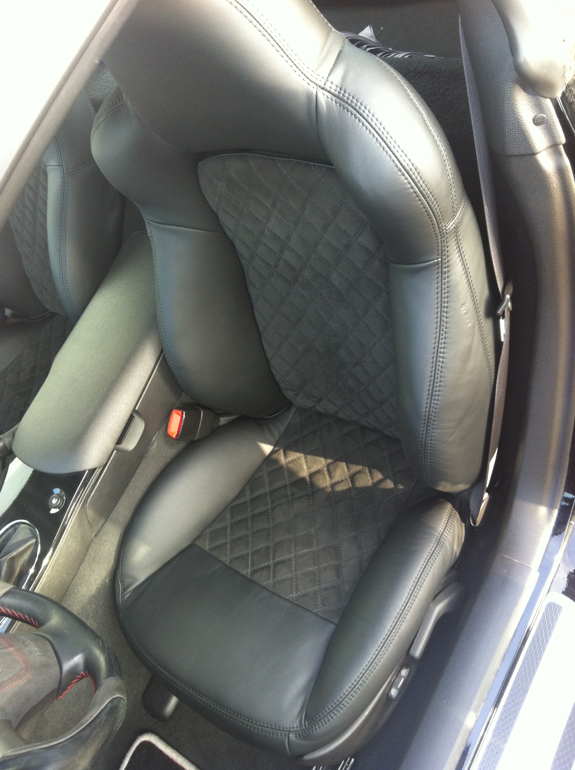

-Sitze:Verbesserung der Sitze(Unterlegen einer Matte damit die Drähte nicht mehr in den Schaumstoff schneiden,Unterlegung der Seitenwangen Sitzfläche,Lehne und abkleben der scharfen Kanten der Rahmen)

Das mit den Sitzen klingt interessant - hast du das von jemandem gesehen oder gelesen bzw. wie kommst du auf die interessanten Ideen? Muss dann neues Leder auch rauf?

Das Öl nehme ich weil es das vorgeschriebene ist. Das in den USA vorgeschriebene 5W30 ist bei uns so nur schwer erhältlich. Du hast Recht, 0er Öl ist sehr dünn,muss aber kein Nachteil sein,beim Kaltstart ist es eher ein Vorteil.So lange es bei hoher Temperatur stabil bleibt(der Schmierfilm nicht abreißt,und das soll bei diesem Öl nicht der Fall sein).Ich werde den Ölverbrauch genau beobachten. Das mit den Sitzen hab ich aus dem US Forum,habe danach gesucht weil mein Fahrersitz trotz bester Pflege langsam in der Polsterung an den Wangen/Sitzfläche "absackt".Besonders die linke Seite welche beim Ein/Aussteigen besonders belastet wird. Sieht man eigentlich bei jeder C6 an den Falten im Leder! Auch den Seitenhalt der Lehne kann man verbessern. Dazu wird der überlappende Teil des Polsters an den "Ohren" der Lehne nach innen "gestülpt ". Bei YouTube gibts ein Video dazu.Suche mal nach Froggy C6. Die "Ohren"müssen dann noch durch abkleben entschärft werden. Ja Dämmung wird etwas Arbeit.Hab mir 2,5mm Alubutyl organisiert und Anti Dröhn Paste. Aber ich denke mal das sollte in nem halben Tag erledigt sein. Verspreche mir davon etwas besseren Klang der originalen Sound-Anlage und weniger Dröhnen durch die Bullet. Falls das nichts wird war der Materialaufwand mit 170 € überschaubar. Am meisten bin ich auf die Goodyear gespannt. Will mal was anderes probieren und habe darum nicht die Hankook gewählt. Zu guter Letzt wird dann der Frontspoiler im Zr1Style und die Sideskirts,beides in Wagenfarbe,montiert.

Hab mir ja die König Sportsitze gekauft und wollte die eigentlich auf die Originalen Konsolen setzen.
Nach Ausbau des Beifahrersitzes dachte ich mir wieso den Sitz nicht zerlegen und schauen ob man da was verbessern könnte.
Werde über Weihnachten nun meine Originalen Sitze auch modifizieren und es genau festhalten und dann einen Thread dazu eröffnen.
Rückenlehne etwas ändern und Seitenwangen für den Anfang evtl je nach Lust und Laune noch die Sitzfläche.

Hey Andi, hehe ja das machen wir! Genau das gleiche Öl hab ich auch hier. Die Sitze bleiben optisch eigentlich original, nur sollte das Innenleben etwas stabiler und beanspruchbarer werden. Wir werden sehen.....die Amis haben gute Erfahrungen damit gemacht.
